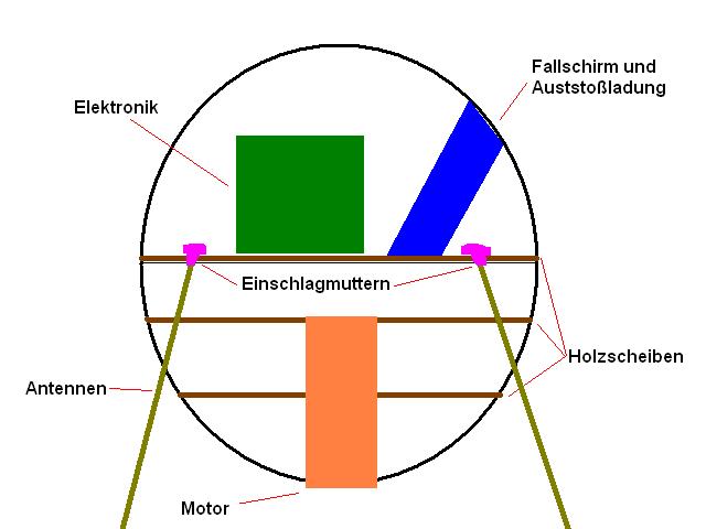

Als Grundkörper soll eine 50cm Styroporkugel dienen, die innen und aussen verglast wird, und so einen feste Hülle ergibt.
Hier ist meine Idee des Aufbaus in eine Skizze verfasst:
MfG Fabian

Beitrag 94634 [Alter Beitrag31. Januar 2006 um 15:45]
Hey Fabian,
ihr habt ja echt tolle Ideen, das is mal was ... aber jetzt zum eigentlichen Grund, warum ich Poste ...
Wenn ihr die Atennen nicht gleichlang macht, dann dürfte das zu einer Spiralförmigen Flugbahn führen, außer wenn ihr einen Gewichts und Luftwiderstandsausgleich macht.
Auserdem schätze ich, dass die Stabilität der Kugel in diesem Fall etwas problematisch werden dürfte ...
das Nachrechnen überlasse ich dann allerdings euch Profis, aber nur mal als Hinweis.

Beitrag 94635 [Alter Beitrag31. Januar 2006 um 15:46]
Die Antenne die sich jeweils gegenüberliegen müssen nur gleich lang sein, dann müsste das gehen.
MfG Fabian

Beitrag 94637 [Alter Beitrag31. Januar 2006 um 15:52]
Die Idee ist super, und bei symmetrischer Anordnung der Antennen machen die erstmal auch keine Probleme. Allerdings würde ich bei so einer großen Rakete (ich schätze das Startgewicht mal auf mind. 1-2 kg?) doch zusätzliche (durchsichtige) Flossen an die Enden der Antennen bauen, auch um diese vor Beschädigungen zu schützen.
Bin mal gespannt wie's weitergeht!

Beitrag 94638 [Alter Beitrag31. Januar 2006 um 15:56]
wie wäre es mit einem Heckauswurf des Fallschirms? Man reduziert so die Zippergefahr und vor allem schont es die Antennen, wenn der Sputnik kopfüber landet.
Reinhard

Beitrag 94640 [Alter Beitrag31. Januar 2006 um 15:56]
Wäre vielleicht eine Möglichkeit, anderrerseit könnte man auch den Fallschirmausstoß nach unten hin machen, dann gehen die Antennen nicht Kaputt, das die Kugel zuerst landet. ich habe mir vorgestellt die Anetten wie eine Queststartrampe zu machen, sprich zum zusammenschrauben, dann können einzelne Elemente leicht ausgetauschht werden. 2,5 meter lange Stäbe werden doch sehr anfällig sein, für Landungen, mal sehen ob Neil eine andere Idee hat um diese zu schützen.
MfG Fabian
Beitrag 94642 [Alter Beitrag31. Januar 2006 um 16:00]
3 Antworten in einer Minute im gleichen Threadbig grin geil!
Neil diese Bilder habe ich gesucht, Das wird natürlich schwirig ohne die Ausenhaut zu beschädigen bei der landung-> enorme Hebelkräfte. Ich denke wir sollten die Stäbe auf jeden Fall irgendwie auf einen Spant verschrauben, ab besten 2, wie in meiner Skizze, nur im oberen Teil.
Mfg fabian

Beitrag 94644 [Alter Beitrag31. Januar 2006 um 16:05]
Wenn er kopfüber landet kann man ja versuchen zu tricksen: Man verbindet die Enden der Antennen mit einer dünnen Schnur, die dann das Biegemoment an den Befestigungsstellen reduziert.

Beitrag 94645 [Alter Beitrag31. Januar 2006 um 16:06]
gehst du mal nach Sputnik als Bild googeln. Dann hast du da noch mehr.
Also die Antennen des Sputnik waren mit einem Gelenk montiert damit diese in die Schutzhülle der Rakete paßten. Da kann man dann was hin machen für die Landung.
Wie ich in der PM geschrieben habe, würde ich keine zwei Spanten machen um alles zu verbinden sindern ein Kreuz. Das sieht aus wie TTW. Dann brauche ich nur Schlitze für das Brett in die Kugel schneiden und daran dann die Halterung für die Stäbe montieren.
Da eine Kugel einen sehr hohen Luftwiderstand hat, und die Stäbe da nicht viel besser sind, wäre für den Flug ein Motor mit langer Schubphase ideal. Je nachdem wie schwer das Ding wird könnte ich mir ein BC-125 Stirnbrenner vorstellen oder evtl. einen schönen TSP G
