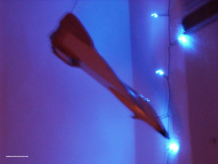

Dieses Ding will ich wieder zum fliegen bringen.
Allerdings nicht das Original (siehe Bild) sondern ein Abbild. Dieses ist in der Fertigung, es wird eine Druckgussmatrixe hergestellt derzeit. Das Material ist noch offen und wird von Profis herausgefunden. Ich stelle mir einen geschäumten Kunststoff vor, der leicht aber stabil ist und während des Flugs stabil bleibt.
Auch wird das Modell modifiziert - 1 statt 2 Motoren, composite, ein Fallschirm Auswurf am Ende des Flugs.
Hat damit schon irgendwer Erfahrungen gesammelt ?

Hallo Jenoe,
leider ein wenig unscharf das Foto....
-wie soll der Gleiter denn Aussehen?

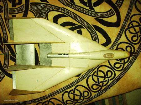

Hi Berti
hier eine draufsicht, die masse kann ich derzeit nicht senden, der flieger ist beim konstrukteur.

warum Fallschirmauswurf? Das Ding sieht aus, als könne es problemlos im gleitflug landen.

Das Ding habe ich schon in der Hand gehabt.
Es ist original für den Held 1000 ausgelegt.
Das Modell in festem Schaumstoff nachzubauen wäre nicht schlecht.
Jan-Hein vertreibt so etwas ähnliches als "Sky Hawk".
Aber 2 Motoren und dann auch noch Composit ? Viel zu heftig für ein Schaumstoffmodell.
Es wird´s beim Start zerreissen !
H-M

Warum, wenn das wirklich fester Schaumstoff ist (evtl. noch mit ner Lage dünnem Glas drüber), dürften zwei Ds, Es oder sogar Fs doch eigentlich kein Problem (außer Schwerpunktlage) sein.
Ich bin mal gespannt!
H-M
das glaube ich kaum, wenn man den richtigen Schaumstoff nimmt. EPP (ich glaube, das steht für extrudiertes Polypropylen) ist ideal geeignet. Das Material dient im Fahrzeugbau als Schockabsorber und ist ziemlich resistent gegen selbst robustere Einwirkungen. Der "Mini-Foxbat" von ACT, ein Mikro RC Pylon Racer ist beispielsweise aus EPP. Den habe ich mir letztens für ca. 20 Euro besorgt und versuche jetzt, ihn als Raketengleiter fit zu machen. Falls gewünscht, kann ich Bilder davon hochladen.

In der Tat: EPP (das ist dieser Verwandte des Styropor, der nicht bröselt und sich an der Oberfläche irgendwie "fettig" anfühlt) ist quasi unkaputtbar. Außerdem lässt es sich perfekt mit Epoxy kleben.
Da muss schon mehr kommen als ein Raketenmotor, um so ein Teil zu zerlegen. Ich habe einen Nurflügler aus EPP mit E-Antrieb, das Teil geht ab wie Schmidts Katze und hat schon so manche Vollgas-Erdung überlebt. Dabei fällt mir ein: Gute Idee, den Nuri müsste man mal mit dem BC-80 probieren...

Den wird es wahrscheinlich so heftig durchrütteln, daß der BC-80 abfetzt. Habe ich selbst mit meinem Brushlessaufsatz http://www.maltemedia.de/zap/ auf einem 1m Nuri erlebt. Eigentlich ist es für die 1,30er klasse. Im Horizontalflug fing der kleine Nuri so heftig an zu flasstern, daß das ZAP sich verabschiedete und in nahezu perfektem Parabelflug weiterflog. Der Nuri trudelte dank volkommen verkehrter Schwerpunktlage auf der Stelle zu Boden.

Auch normales Styropor hält einen Compositmotor aus - man muss nur den richtigen Motor nehmen...big grin
Beispiel? Andi Wirths umgebauter Styroporelektrodüsenjäger, den er am ALRS IV geflogen hat. IIRC fliegt der mit (allerdings nur einem) G12 oder so ähnlich. 32mm Motörchen mit schön langer Brenndauer.
