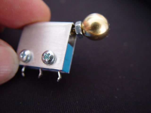

kann ich nicht bestätigen! Der G-Switch ist eine optimale Lösung und hat bei meinen Raketen immer zuverlässig funktioniert. Den Schalter muss man doch nicht sehen, um zu prüfen, ob er funktioniert.
Und wenn er ordentlich ausgelegt ist, kann da überhaupt nix passieren. Außerdem muß die Ausstoßladung (Brückenzünder) mit einem ARM/SAFE - Switch gesichert sein, und der wird erst auf der Rampe, kurz vor dem Start scharfgeschaltet.
Hier z.B. mein Eigenbau G-Switch:
