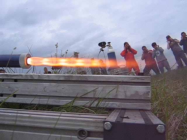

Hybridmotoren bilden da eine Sonderstellung, so das sich die Motorenentwicklung hier in der
Hauptsache in dieser Richtung entwickelt smile !
Das ist eine wunderbar Foto cool Mein Hertz brennt !!
In Polen nimand versteht sich auf Hybridmotoren.
Meine mainung nach fliehen wir nicht vor dem Hybriden. Information uber Euer Wisse in diese Thema ist sehr wertvoll.
