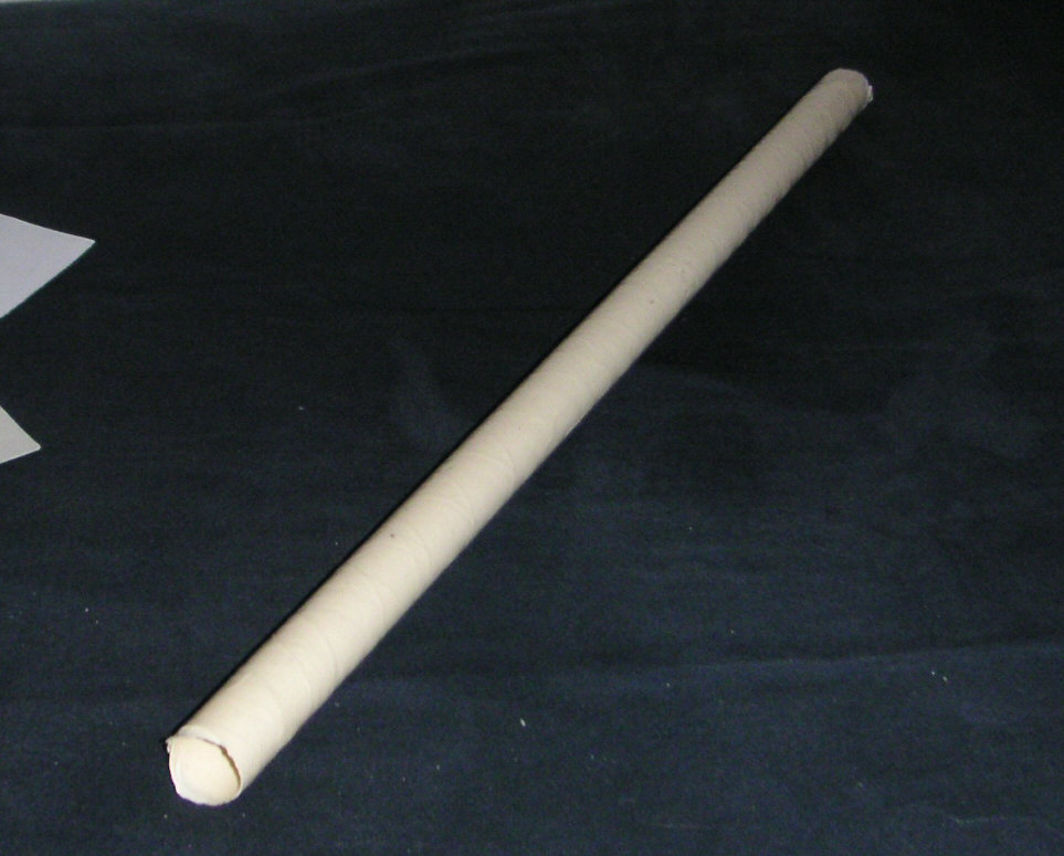

Ich hab vor ca. einer Woche beschlossen mir meine Rohre selbst herzustellen. Ich habe dann, wie in den Anleitungen beschrieben, ein Alurohr als Wickelkern benutzt und als Wickelmaterial Feinkrepp 305 verwendet. Als Abschluss bekam das Rohr noch eine Schicht Epoxy, damit die Hülle ein bissle steifer wird.
Ich hab das Rohr heute entfernt, und bin mit dem Ergebnis sehr zufrieden:
25mm Rohr, seeeehr dünnwandigembarrasment und extrem leicht (33g bei 58cm).
Jedoch ist das Rohr meiner Meinung nach nicht steif genug, da es sich von der Seite her leicht verformen lässt (geht aber nachdem man den Druck auf das Rohr entfernt wieder in die Ausgangsposition zurück :bouncesmile
Meine Frage: lässt sich meine Rakte mit einem C6-3 trotzdem fliegen, oder könnte es mit der Verformbarkeit meines Rohres Probleme geben? Wenn ja, sollte ich noch mit einer Schicht Glasgewebe drüber?
Für eine Antwort wäre ich sehr dankbar.
MFG Sven

Hm...das lässt sich so übers Internet schlecht beurteilen. Hast du vielleicht ein Photo des Rohres von der Seite? Oder anders gefragt, wie groß ist die Wandstärke?
Wieviele Lagen hast du gewickelt?

So, bin grad heimgekommen. Also, weitere Daten:
Wandstärke laut Schieblehre: 1mm
3-4 Lagen
Bilder:
