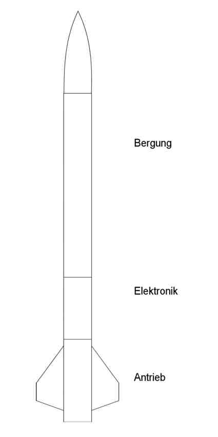

Ich mchte euch in diesem thread gerne meinen Entwurf für das T2 Modell vorstellen.
Da ich als 1-Mann-Team antrete, kann ich ja machen was ich will. Ich hab die Hoffnung noch immer nicht ganz aufgegeben, den einen oder anderen in das Anti-Pappe Lager ziehen zu können..
Die Konstruktion steht, Details sind noch zu klären. Hier werde ich das Prinzip und die Einzelteile erläutern und auch die Kosten für jedes Teil benennen. Manche Teile erfordern natürlich Vorbereitungsarbeiten, bzw Hilfsteile bei der Fertigung. Das müsste dann gesondert kalkuliert werden.
Kommentare am besten gleich hier in diesem thread.
Erst mal Form und Abmessungen.
Durchmesser 55 mm
Länge genau 1 Meter
sollten sich da dann Schwierigkeiten ergeben, weil der BC 125 so schwer ist, muss halt evtl. verlängert werden, obwohl sie mir so am besten gefällt.
Die Rakete wird aus 3 Sektoren bestehen für Antrieb, Elektronik und Bergung.
Das prinzip, wie die Sektoren verbunden werden dürfte neu sein und wird jetzt moch nicht verraten - bis ich weiss, ob es auch so funktioniert wie geplant.

Hi Achim,
das sind ungefähr die Maße meiner T2-Prüfungsrakete Länge: 950mm Durchmesser: 63mm Gewicht: 600g ohne Motor, allerdings Elektronik unterhalb der Spitze
und sie flog auf einem BC125 mit 80Ns Reload mit Peak und das perfekt !!!!
Mach weiter ich bin gespannt !!!!
Gruß Uli

Wenn ich deutlich unter 1 kg bleiben könnte, wäre vielleicht auch ein AT F30 im 24mm Gehäuse möglich. Ich will eine möglichst große Motorenpalette einsetzen können.
das wären dann alle BC 125 Konfigurationen, alle 29 mm single use Ats, alle 29 mm AT relodas, AT 38mm bis RMS 360 und hoffentlich der AT F39. Der ist suoer geeignet für kleine Fluggelände und geringe Höhe. Er wuppt problemlos 800 Gramm.
Durch die modulare Bauweise sind dann auch andere Flossenformen realisierbar-
Mir wären 60 mm Durchmesser lieber gewesen, aber CG Tec stellt die Rohre nur bis 55mm her.

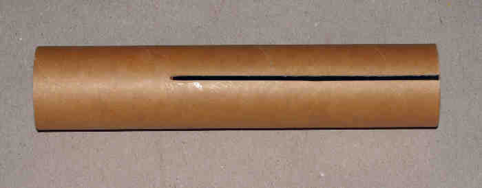

Das erste Bauteil, wie es im Kasten liegen würde.
Das zentrale Motorhalterohr. In dem eingefrästen Schlitz finden die Kabel des Kopfzünders beim BC 125 Platz.l
Länge 200 mm
Gewicht 36 Gramm
Material Phenolic
Hersteller Public missiles
Kosten weiss ich nicht. Was kosten 20 cm 38mm Phenolic? Oli 4 !!!!!
erforderliche Arbeitsschritte für das team das den Bausatz herstellt:
Ablängen und Schlitz einfräsen.
Beitrag 72742 [Alter Beitrag08. April 2005 um 21:51]
Körperrohr: 41 mm oder Motorrohr für 38 mm Motoren
D: 38,5/41,5 mm, L: 86,5 cm, G: 130 g Euro 7.30
Das gibt es bei RMB-Klima.

Beitrag 72753 [Alter Beitrag09. April 2005 um 02:27]
Olivier hat das Teil von PML im Angebot. Preis muss er selbst gestalten, kann zur Not jeder auf seiner HP nachschauen.

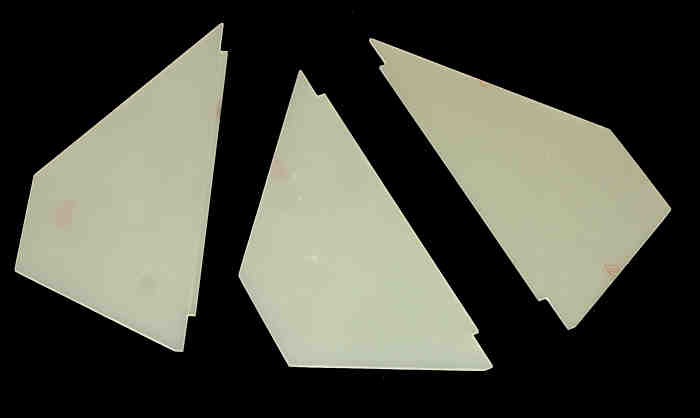

darf man schon fragen aus die Flossen gemacht werden?
Ich würde GFK Platten vorschlagen, 1,5 mm, die gibts immermal bei Ebay, ansonsten mal einen der Ebayhändler antriggern, die machen ja meist nur Werbung für ihren eignetlichen Laden.
Eine simple Form läßt sich da gut ausarbeiten.
Für Kleinserien würde ich mich anbieten.
Gruß Jens
Verein: Solaris & RMV
Beiträge: 3029
Beitrag 72826 [Alter Beitrag09. April 2005 um 21:34]
Jens hat richtig getippt. 1,5 mm GFK. Hinsichtlich Materialeigenschaften, Herstellungsaufwand, Oberfläche und Preis gibt es hier überhaupt keine Alternative.
Sperrholz wäre leichter, neigt aber zum Verzug und die Oberfläche ist indiskutabel, von der mangelhaften Kantenfestigkeit gar nicht zu reden. Und Verglasen kommt nicht in Frage. Ich stellte mir einen Bausatz vor, der von einem Raketenfliegr ohne Werkstattausrüstung gebaut werden kann. Pertinax ist billiger, aber viel zu bruchanfällig. Sandwich oder CFK wäre die Königsklasse. Aber ersteres ist viel zu aufwendig und CFK definitiv zu teuer für die 20 Gramm die sich da sparen liessen.
Für die Flossen hab ich Platinenmaterial genommen. Das ist überall verfügbar und hat bereits genau die 160mm Länge die ich brauche. 3 Platinen mit Teppichverlegband aufeinander gepappt, mit der Bandsäge ausgeschnitten, auf dem Bandschleifer geglättet und die Passflächen nachgefeilt. Konturieren muss der Erbauer selber. Alles hat seine Grenzen big grin
Ideal wäre, wenn jemand Zugriff auf einen CNC-Laser oder eine Wasserstrahschneidanlage hätte. Von Hand ist es aber auch machbar.
Wenn so ein Bausatz jemals in Kleinserie gehen würde, dann müsste halt jedes beteiligte Vereinsmitglied einen Teil an der Fertigung übernehmen. Je nach Möglichkeit was Verfügbarkeit von Werkzeug und Maschinen angeht.
Das wäre eine rein ideelle Sache. Nichts was sich für irgend jemanden lohnen würde. Nur die Befriedigung, einen guten Bausatz auf die Beine gestellt zu haben.
Material GFK
Gewicht 60 Gramm
Kosten 4,80 Euro (bei Conrad big grin )
