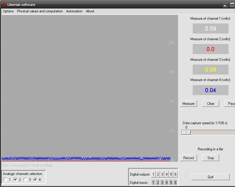

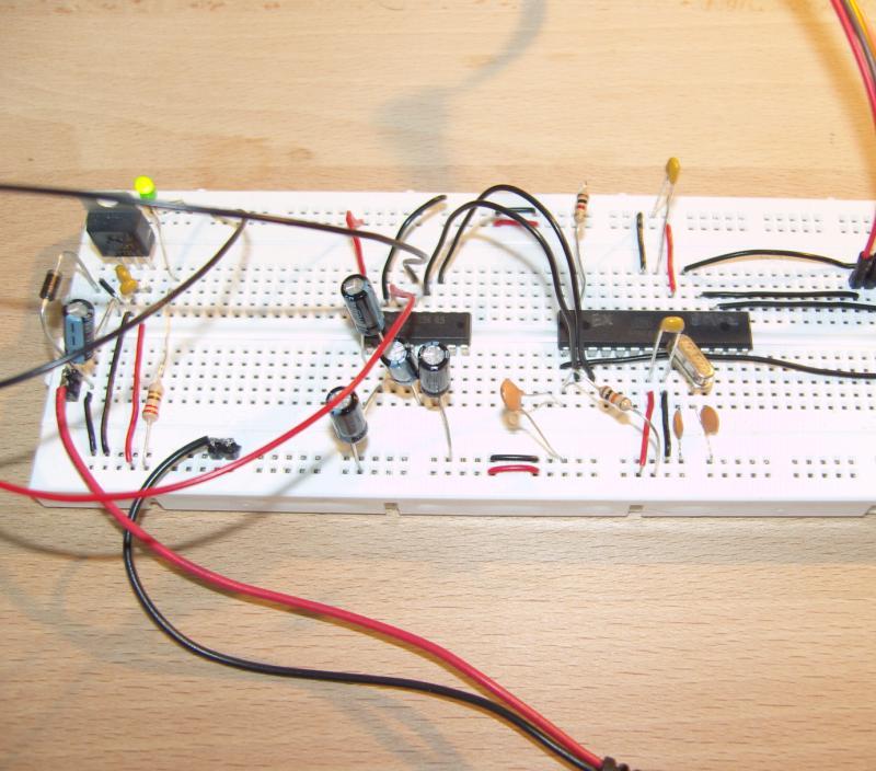

Also ich habe mal ein bischen gebastelt....
Hab die Grundschaltung minimal verändert. Ein 8Mhz Quarz ist dazu gekommen und eine richtige Spannungsquelle. Ein bischen am Code rumgefummelt und schön lief es. Soweit so gut.... ich habe einen Kanal mal gegen Masse gelegt(rot)=0V ist klar. Die anderen "hängen" frei! Kann mir jemand erklären wo diese Schwingung auf dem anderen Kanal her kommt?! Gruss Kai PS: MfG Kai Schneider With sufficient thrust, pigs fly just fine. However, this is not necessarily a good idea. It is hard to be sure where they are going to land, and it could be dangerous sitting under them as they fly overhead. |
Beitrag 6867902
kannst du das ein bißchen mehr auflösen? Es könnte 50Hz Netzbrummen sein. Zitat: Das könnte dank niedrigem Dollar sogar klappen. Die letzte Bestellung kam auf ca. 50€ pro Messzelle. Falls einer dort bestellen sollte, bitte melden ich bestelle dann was mit. Gruß Neil Die Erde ist eine Scheibe. Egal in welche Richtung sich die Menschheit bewegt, sie geht immer auf einen Abgrund zu. |

Beitrag 6867903
Hier hast du den Export ->

Beitrag 6867904
Ohne mir die Daten angesehen zu haben:
Bau mal noch einen 100nF-Kondensator AVCC-GND ein. Die Störungen sind vermutlich nicht vom ATMega selbst, es könnte aber, wie von Neil erwähnt, 50Hz Netzbrummen sein, oder aber die Restwelligkeit deines Spannungsreglers. mfG Markus WARNUNG: Dieser Beitrag kann Spuren von Ironie beinhalten Ich bin weder eine Suchmaschine, noch ein Nachschlagewerk - PNs zu Themen die im Forum stehen oder dorthin gehören, werde ich nicht beantworten. Bilder bitte NICHT über Imageshack oder andere Imagehoster einbinden! |
