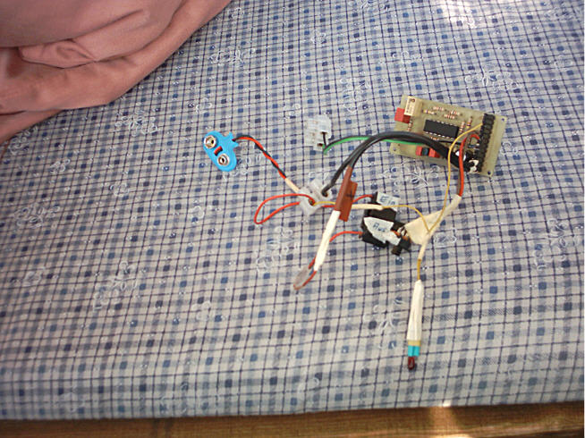

Hi !
Hoffe, ihr könnt´mir helfen !
Wie gesagt hatte mein Vater den Dentamag gelötet.. funktionierte einwandfrei (SN0 spratzte), jedoch leuchtete die LED nicht im "Test- Modus" (also nach/ während dem bildlichen "Apogäum", als der SN0 funtzte. Auch bei Kopfstand im Test leuchtete sie nicht.)
Natürlich ist die Kontroll LED vor´m Flug wichtig, so haben wir´s nach zwei Lötungen geschafft, dass er von der LED her perfekt arbeitet..
Bei Umdrehen der Elektronik (also am späteren Umkehrpunkt der Rakete) leuchtete die LED vorbildlich, beim scharfen Test jedoch spratzte der SN0 nicht..
Verdacht war sofort, dass der SN0 einer der bösen von 1000 ist, aber auch weitere funzten nicht.
Was tun ? Somit ist der Flug der Aerobee Hi mit dem DM als einziges Bergungssystem in Frage gestellt..
Ich hab´ein Bild im Anhang, vielleicht erkennt ihr den Fehler.. wär demjenigen sehr dankbar, ansonsten gibt´s die Aerobee bis auf weiteres nur im Static Display ;-)
(sollte nur provisorisch für´n ALRS sein, danach soll er oder ein anderer schön verbaut werden..)

Wirklich keine kalte Lötstelle produziert und die Batterie hat auch ordentlich Saft.
Sonst könnte ich es mir nur noch so erklären, dass die Buchsenleiste beim Löten (des Zünders.. Zunächst SN0 direkt angelötet) nen Widerstand bekam o.ä.

so kann man das mit Sicherheit nicht erkennen! Sind die Drahtenden in den Lüsterklemmen sauber abisoliert und nicht zu tief drin (auf die Isolation geschraubt)?

Ja, 100 pro.. wie gesagt, das einzige Problem ist nur noch, dass der SN0 nicht durchspratzt.
Die LED zeigt "den Umkehrpunkt" im Test und auch im scharfen Zustand einwandfrei an, nur geht dann der Zünder nicht durch..
Ich bin auch ratlos.. frown

Habt ihr vielleicht nen Kurzschluss produziert und den Transi durchgehauen?
Kontrollier noch mal alle Leiterbahnen.
Habt ihr mit angeschlossener Batterie nachgelötet?
Gruss M. (Der grad schwitzend aus der Sauna kommt und gleich wieder reingeht wink )
Mach mal nen Bild der Leiterbahnen, am besten als Nahaufnahme

Ich empfehle da aufn Scanner legen, ne Digicam schafft solche Details nicht.
Doch eigendlich schon, musste nur auf "Blümchen" stellen fg

Nun, also ich hab´das Gefühl, dass es nicht allzu sehr hakt.. nehm´ihn auf jeden Fall (Lötkolben is ab jetz ohnehin immer dabei ;-)) zum ALRS mit, vielleicht sieht ja ein Erfahrenerer gleich den Fehler und ich mach´noch ne Lötsession am Abend im Hotel ;-)), dann kann sie ja noch am Sonntag fliegen.)
Ne, keine Sorge.. ich komm´nich mit angeschlossener Batterie und dem Spruch "Is this thing on".. roll eyes (sarcastic) big grin big grin *hüstel*
Ansonsten bleibt halt die Aerobee am Boden.. riskieren tu ich nichts, da ich noch einiges mit ihr vorhab´..

Wenn du das Platinenlayout, was zu messen und den Schaltplan parat hast, könnten wir das morgen auch Online lösen.
Ich hab nur den vom D-Mag da. Kann sein das der Schaltplan passt, aber das Layout mit Sicherheit nicht.
Aber beantworte doch mal meine Fragen und mach nen Bild, wenns geht.
Andreas hilft bestimmt auch mit beim Suchen wink
Nur mit dem Bild kann man nichts anfangen roll eyes (sarcastic)
Gruss M.

Ich mein´, da hab´ich mich falsch ausgedrückt.. Der DM ist komplett von Achim gelötet und hat auch schon perfekt funktioniert (gut, die Blitzwatte war zu wenig ;-)).
Bloß alles, was aus der Buchsenleiste rauskommt, ist von mir/ meinem Pa.
Vielleicht ist da ein Kabel falsch eingelötet.. anders kann ich´s mir nimmer erklären.. funzt ja alles, nur sobald das Licht funzt, geht der Zünder nicht und andersrum..
confused,
