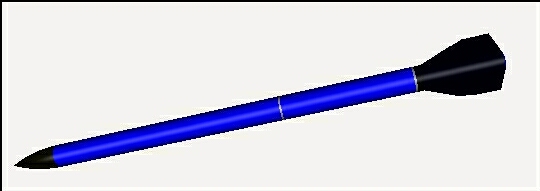

hi @ all, der eine bevorzugt mitteltrenner und der andere fallschirmklappen. Aber wie wäre es wenn man wenn man beides verbindet?? in einem anderen thread hat Jürg geschrieben das die rak. wenn sie getrennt wird nicht mehr dazu in der lage ist in eine bllistische flugbahn überzugehen. andererseits hat aber auch die fallschirmkammer einige vorteile, ich hatte mir gedacht, das man doch für den vorfallschirm die rak. trennt(am gipfelpunkt)--> rak. kann nimmer in eine ballistische flugbahn übergehen. und den hauptschirm wirft man dann in einer höhe von 2-300m. aus und zwar aus einer fallschirmkammer, was spräche da dagegen und was wäre gut daran?? ich frage, weil ich es bei meiner EXP.38 so machen will! mfg roman Folgende Datei wurde angehängt:

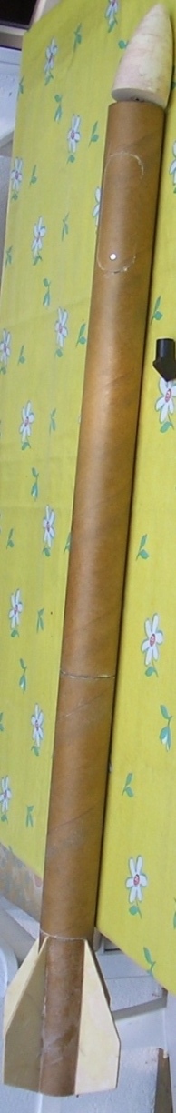

hier übrigens mal ein bild der rak in echt: Folgende Datei wurde angehängt:

Wie dick ist das Rohr und was ist das für Material? Gruss M.
Beiträge: 2006

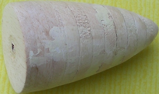

die rohre haben innen 61mm und außen 63-64(sind ja 3 rohre und die haben n`bissl unterschied) sind aus pappe mit 1 lage 45er glasgewebe verglast!! die flossen sind 3mm Pappelsperrholz mit 45er gewebe von flossenspitze zu flossenspitze verglast... hält bombenfest!!! die spitze hab ich mir aus Balsa an der bohrmaschine geschliffen, war aber mein erster versuch -- > is nich so toll geworden könnte besser sein, aber mit spachtel wird das schon mfg roman Folgende Datei wurde angehängt:
