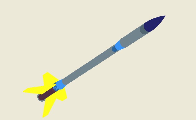

Als nächstes möchte ich mein erstes "Projekt" als Bild anfügen und gerne mal eure Meinungen dazu hören. Das Projekt ist Primär dafür entstanden um mir die Funktionen von SpaceCAD näher zu bringen, trotzdem würde es mich Interessieren ob dieses Modell realistische "Flugtauglichkeitschancen" hat.
Zu den Daten:
Startgewicht: 51,86g
Leergewicht: 27,66g
cw- Wert: 0,75
Raketenlänge 570,27mm
max Durchmesser: 24,79mm
Kaliber 1,99
VerwendeterTreibsatz (Motor?): Estes C6
Verwendet wurden nur Original Estes Teile aus der Datenbank.
Würde mich über Positive/Negative Kritik freuen, sollang ich sie konstruktiv umsetzen kann.

Sieht ja recht nett auswink
Mit der Elektrik und so da musst dir mit Gewichten behelfen,musste wenn dann einfach 5gr Gewicht für AA Batterie und sowas machen,ist alles son bisschen umständlichroll eyes (sarcastic)
Ist die Rakete als Technik Rak entworfen? sieht so aus wegen dem "dickerem" Kopf,ist der für Elektronik oder sowas?? wenn ja dann kannst du dadurch schonmal massig stabilität besorgenbig grin Die reciht noch für die nächsten 10 Raksfg

Naja der dicke Kopf war "Designmässig" gedacht, bei diesem Model handelt es sich ja nur um einen "SpaceCAD" versuch. Weiss nochnichtmal ob dieses Model jemals gebaut wird.
Wenn Elektronik eingebaut wird ist es klar das man das ganze gebilde Gewichtsmässig austarieren muss, nur eben dazu würd ich gerne Wissen was es mit dem Kaliber auf sich hat und inwifern die höhe des Schwerpunktes im Raketenmodel einen Einfluss darauf hat.
Also Primäre Frage ist jetzt im moment aber, wie Intregriere ich per SpaceCAD ein Bergungssystem?

So, nun will ich mich direkt mal als Perfektionist, oder "Möchtegern-"Perfektionist outen.
Ich habe am Entfurf von "Projekt MK1" noch ein wenig rumgefeilt. Muss dazu sagen dass mir die Erfahrung die ich mir heute im Forum angelesen habe, dabei recht geholfen hat.
Nun, was wurde im SpaceCAD Entwurf verändert?
- Seitenstabilisierungsflügel wurden angepasst. Es kam zu einer Vergrößerung der Gesamtflügelfläche, indem der Flügelwinkel auf der Vorderseite Spitzer wurde, jedoch auf der Hinterseite an fläche gewonnen hat. Seite "D" wurde um 10mm verlängert.
- Materialart wurde bei den Flügeln auf "Pappe" umgesetzt, jedoch wurde die dicke von 3mm beibehalten. Zwischenzeitlich war zur insgesamten Stabilisierung des Models (für u.a. Bruchlandungen oder falsches aufkommen) eine erhöhung der Materialdicke auf 4mm vorgesehen, aber diese Idee wurde wegen des enormen Leistungsverlusts verworfen.
- 3 Motorzentriringe wurden eingefügt. Material ist Pappe in einer Stärke von 3mm (Wäre hier evtl aus Thermischen Gründen anderes Material besser?)
- Es wurde ein pauschales Gewicht von 20g für die Bergungseinheit eingefügt, welches für Fallschirm und Schokseil doch durchaus realistisch sein dürfte. Genauere Gewichtsangaben aufgrund von Erfahrungen nehme ich gerne an!
So, insgesamt ist der neue Kaliberwert jetzt 2,97 bei einem Gesamtgewicht von 104,97g. Die Höhe des Models ist bei 570,27mm gleich geblieben.
So nach der ersten Evulutionsstufe heisst Projekt MK1 ab sofort Projekt MK1.1
Nach neuen Berechnungen kann Projekt MK1.1 ~218m aufsteigen, das sind im gegensatz zu Projekt MK1 circa 115m weniger. Jedoch war bei Projekt MK1 kein Bergungssystem und Motorzentrierung eingeplant.
auf anregungen und Kritik freue ich mich...
