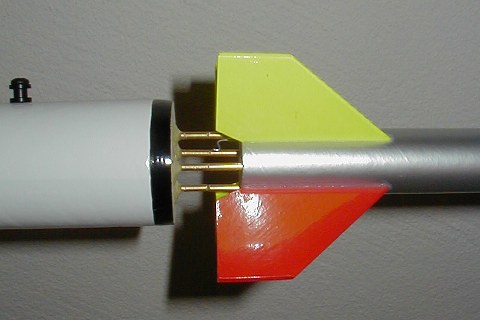

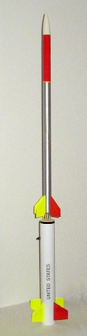

hier ein Quickie: BOOSTER: Versandrohr Pappe 53mm Durchmesser, Bügelfolie, Spanten 5mm Sperrholz, Gaskühler, 24er Halterung. ROCKET: Geschenkpapierrohr Pappe 24mm Durchmesser, Spanten 3mm Sperrholz, Gaskühler, 19er Halterung ANTRIEB: Booster D15-5, evtl. RMS E-irgendwas. Rocket C6-5, gezündet über Perfectflite Timer 3 nach sec. GEWICHT: wie auf Foto 210 Gramm. Es fehlt dabei noch: 2 Motoren, 1 Fallschirm, Elektronik. Insgesamt wird es knapp unter 300 Gramm werden. ABMESSUNGEN: Gesamtlänge 112 cm Folgende Datei wurde angehängt:

Die Kupplung Folgende Datei wurde angehängt:

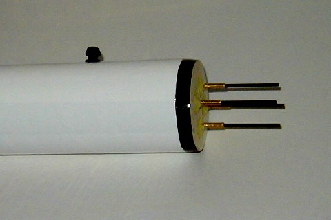

Am Booster sind vier CFK-Stangen mit Hilfe von Messingröhrchen befestigt. So kann man ggf. noch etwas geradebiegen. Folgende Datei wurde angehängt:

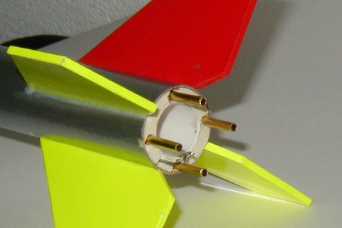

In der Oberstufe sind vier entsprechende Messingröhrchen eingeklebt. Die Abzugskraft ist unter 100 Gramm Folgende Datei wurde angehängt:

Eine einfache, wie geniale Lösung der Trennung!
Chapeau
Eberhard
Ja, die Verbindung ist klasse! Sehe ich das richtig, dass die Trennung "heiß" erfolgt? Aus was ist die Stelle, auf die der Blast der Oberstufe auftrifft? Was richtig Festes (Shuttle-Kachel  ) oder eine Einmallösung?

Noch ein Nachtrag: "Feuerschutz" ist eine GFK-Platinenscheibe Die Genauigkeit der ganzen Konstuktion hängt nicht von der Parallelität der Stäbe, sondern von dem Sitz der Distanzhülsen ab. Bertram
