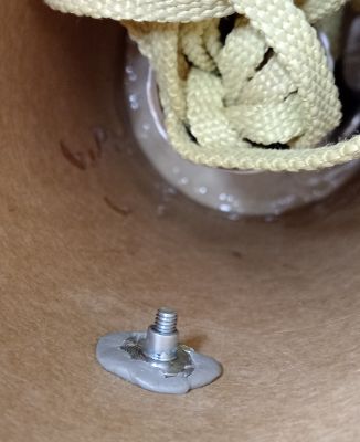

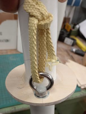

Beitrag 7661232 [Alter Beitrag13. März 2026 um 17:00]
Hallo und danke für eure Beiträge.
Ich habe jetzt nochmal geschlossene Ringösen von Ralf's Anbieter kommen lassen. Die werde ich auch verbauen.
Das Thema Seil, Knoten und Öse ist wohl jedes mal ein großes Thema... Schwächung von Kevlar, Biegemoment usw...
Es verunsichert immens, ohne das jetzt böse zu meinen. Nimmst du Kevlar, ist Feuer/Hitze kein Problem, aber das biegen ist nicht gut... Nimmst du Nylon, kannst du biegen, aber ist nicht feuerfest... roll eyes (sarcastic)
Am liebsten zwei getrennte Systeme einbauen, eins wird schon haten smile
Nochmal, nicht böse gemeint! Ich finde es ja gut, dass ihr auf die Stärken/Schwächen der einzelnen Komponenten hinweist. Trotzdem macht es die Sache nicht leichter.
Wenn wir beim Thema sind:

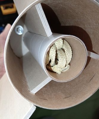

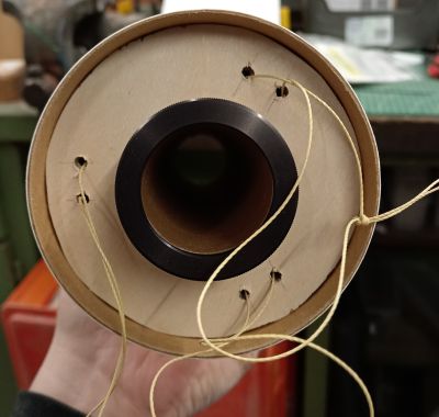

Irgendwie muss das Kevlar ja auch an die Öse ran. Und spätestens da habe ich einen recht kleinen Radius, wenn das Kevlar dann durch den Fallschirm straff gezogen wird. Das ist dann nicht so wild wie der Knoten?

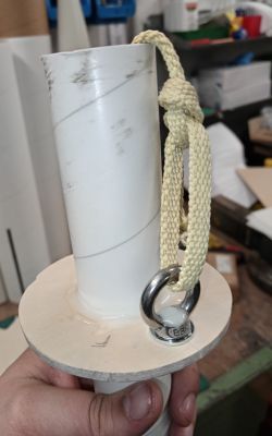

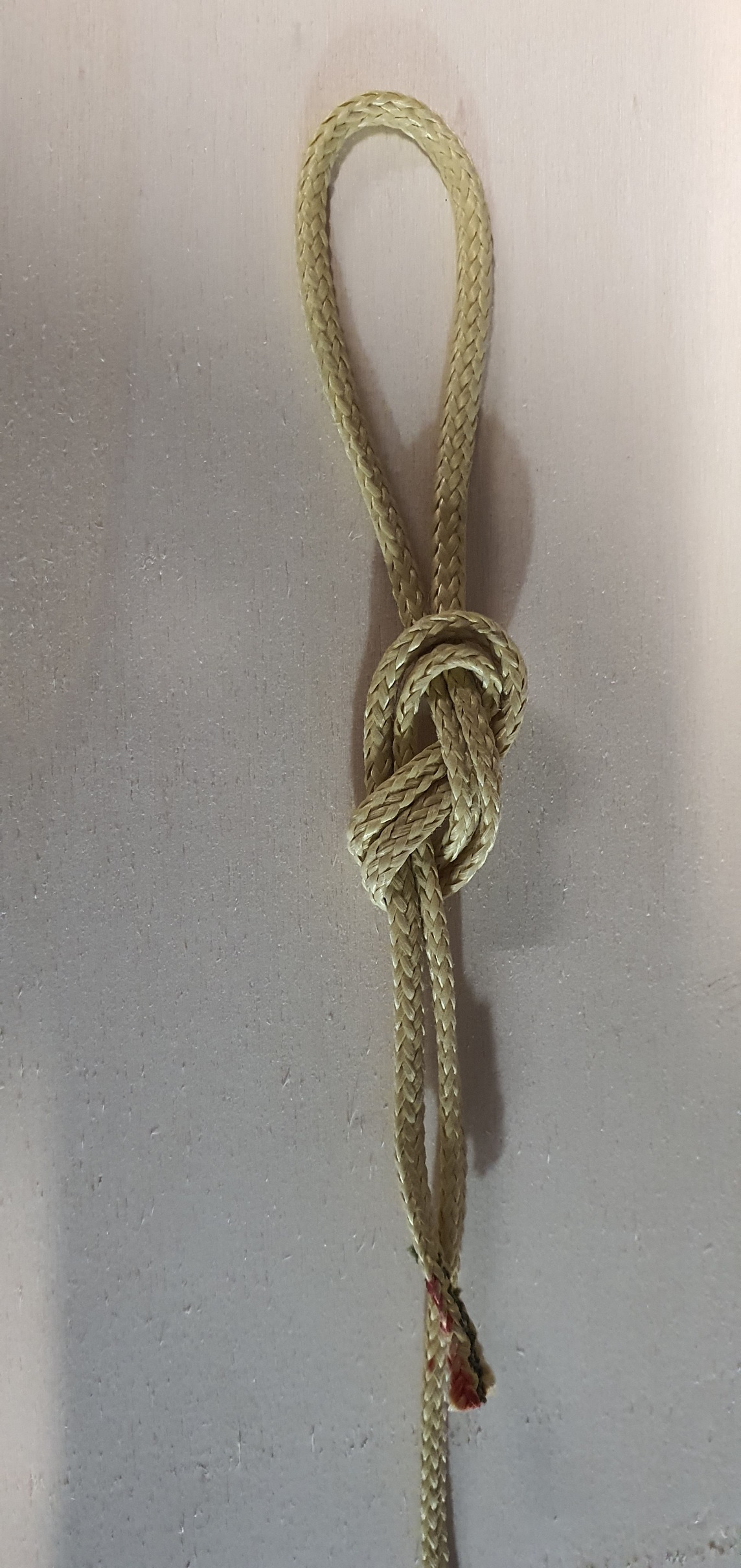

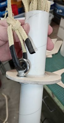

Ah, Knoten. Ralf hatte mir vor ein paar Jahren einen schönen Knoten beigebracht, den ich auch jetzt wieder verwenden werde:
Ich werde jetzt wie folgt vorgehen:
Kevlarseil 3x8mm, Knoten vom Bild (Palstek?), Verbindungsglied / Schäkel, geschlossene Öse
Geändert von Jens Schultz am 13. März 2026 um 18:07
Beiträge: 1628
Beitrag 7661234 [Alter Beitrag13. März 2026 um 18:41]
Nur als Hinweis:
Das ist kein Palstek, sondern die Bildung einer Schlaufe mit Hilfe eines sogenannten Achtknotens.
Der Segler verwendet den (einfachen!) Achtknoten, um zu verhindern, dass eine Leine aus einer Öse herausläuft, typisch bei einer Schot.
Im Vergleich zum einfachen Überhandknoten - der, den wir als Kinder als ersten gelernt haben - lässt er sich leichter lösen.
Geändert von AchimO am 13. März 2026 um 18:46

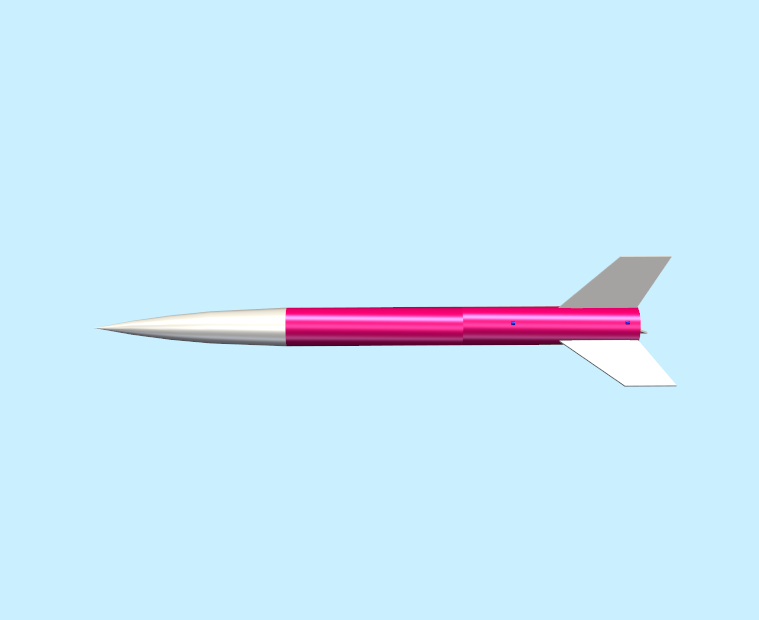

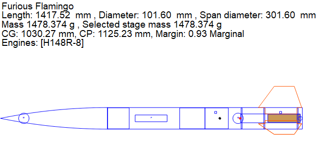

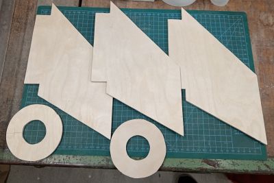

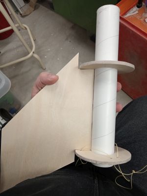

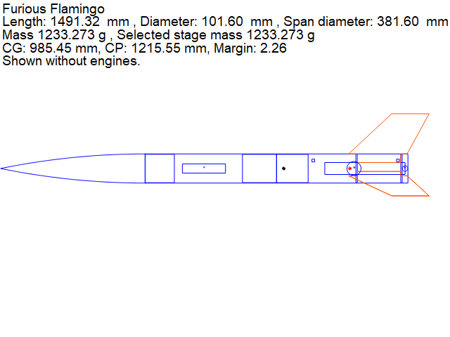

In der Zwischenzeit habe ich nochmal en meinem Entwurf gearbeitet.
Vor Allem die Flossen und Zentrierringe habe ich nochmal etwas angepasst. Und ein wenig Gewicht in die Spitze gepackt um CP und CG noch etwas besser zu trennen. Die Margin von 0,9 sollte so passen (?).
Ich denke, dass ich am Wochenende nun mit dem Bau anfangen kann. Material ist reichlich vorhanden und die Vorbereitungen laufen auf Hochtouren.
Hier noch ein Screenshot der bisherigen Simulationen.
Sollte euch gerade noch etwas ins Auge fallen, gerne melden.
Wer den genauen Einblick haben will, hier die Datei auf dem letzten Stand.
Anhang: furious flamingo stand 13_03_2026.rkt
LG Jens
