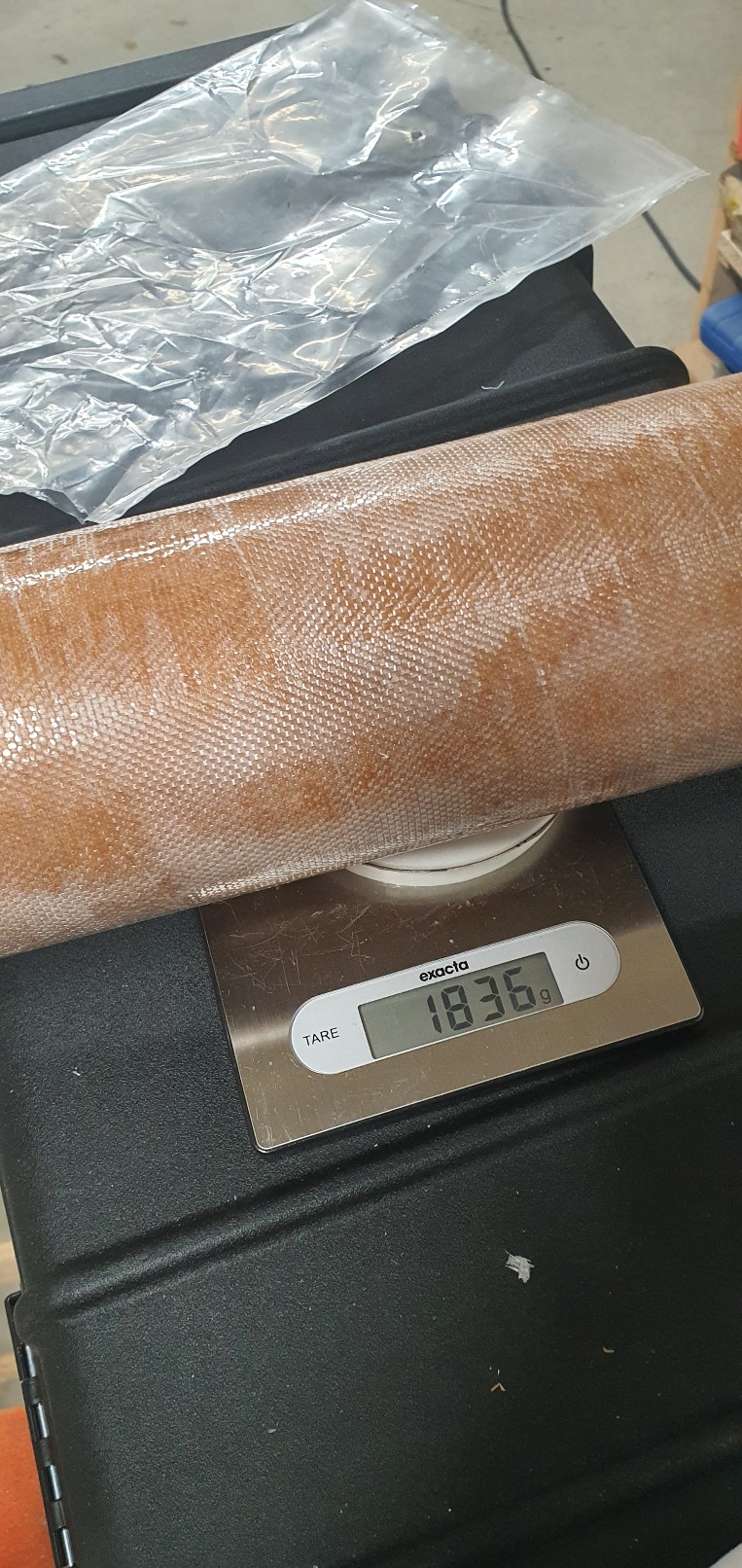

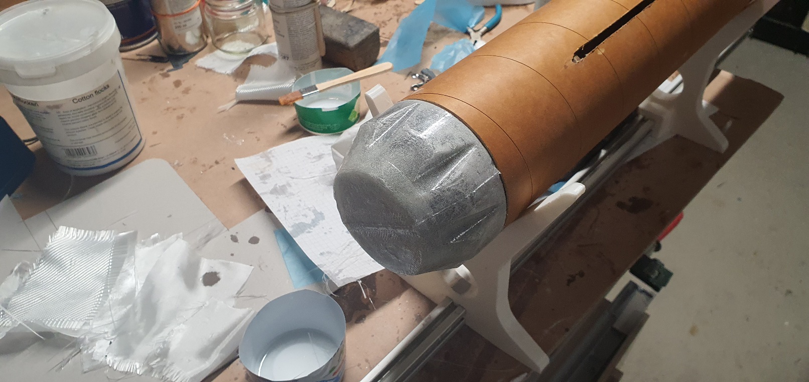

Mit dem zweiten Versuch bin ich recht zufrieden. Beim ersten hatte ich nur das dicke Gewebe eingebracht.
Da hat das Vakuum nicht ausgereicht das Laminat an die Form zu pressen.
Heute Abend nehme ich das komplett aus der Form, dann kann ich sagen ob es schick geworden ist.
Wenn es außen gut ist, kann ich innen noch deutlich mehr Verstärkung einbringen.

Das sieht gut aus.

Mit ist durchaus klar, das gerade die Modellflieger bei meinem Vorgehen und der Qualität, Plagg bekommen.
Mir reicht es aber wenn ich nach etwas spachteln ein vorzeigbares Ergebnis erhalte.
Hallo Ralf,
Vielen Dank für das Teilen der vielen Bilder des Prozesses...sehr geschätzt. smile
Matthias
Beiträge: 2890
Beitrag 7659732 [Alter Beitrag12. März 2025 um 21:25]
Geht doch.

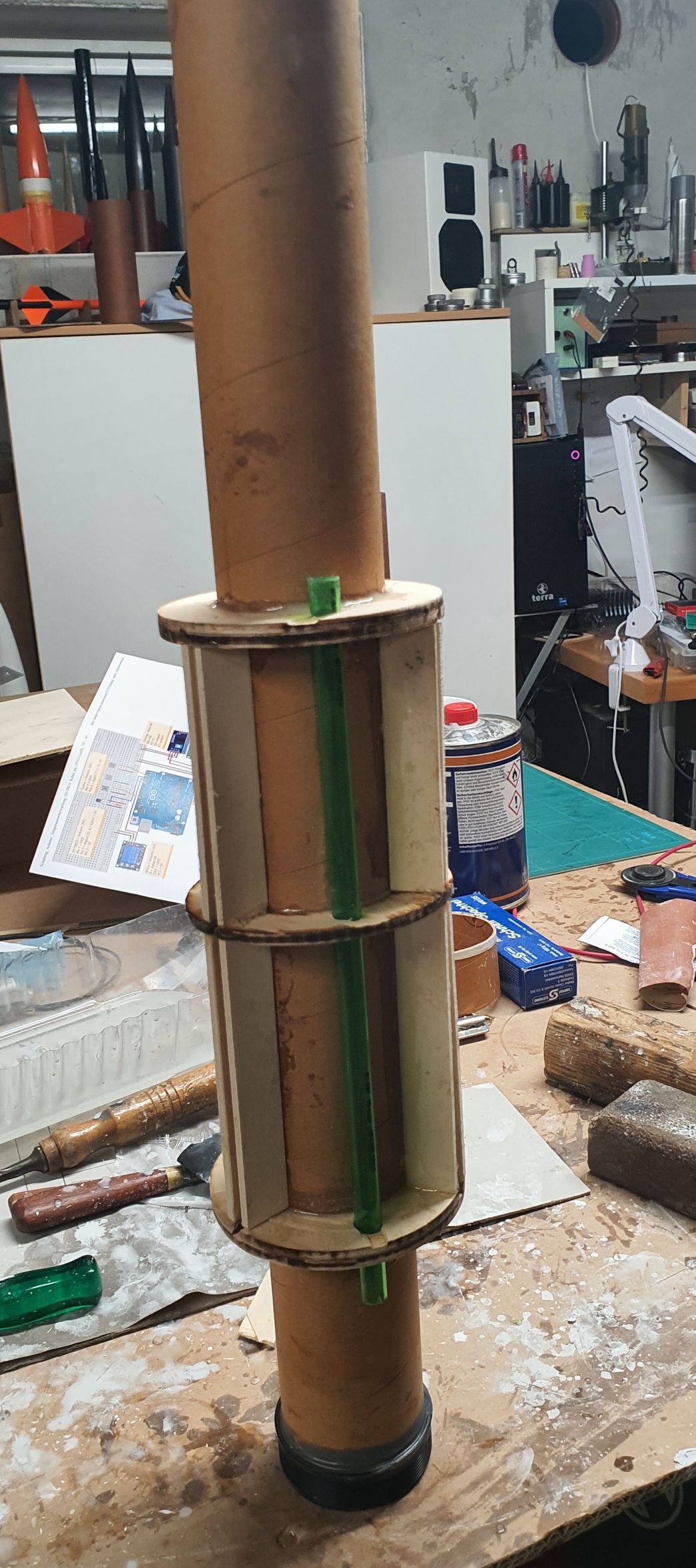

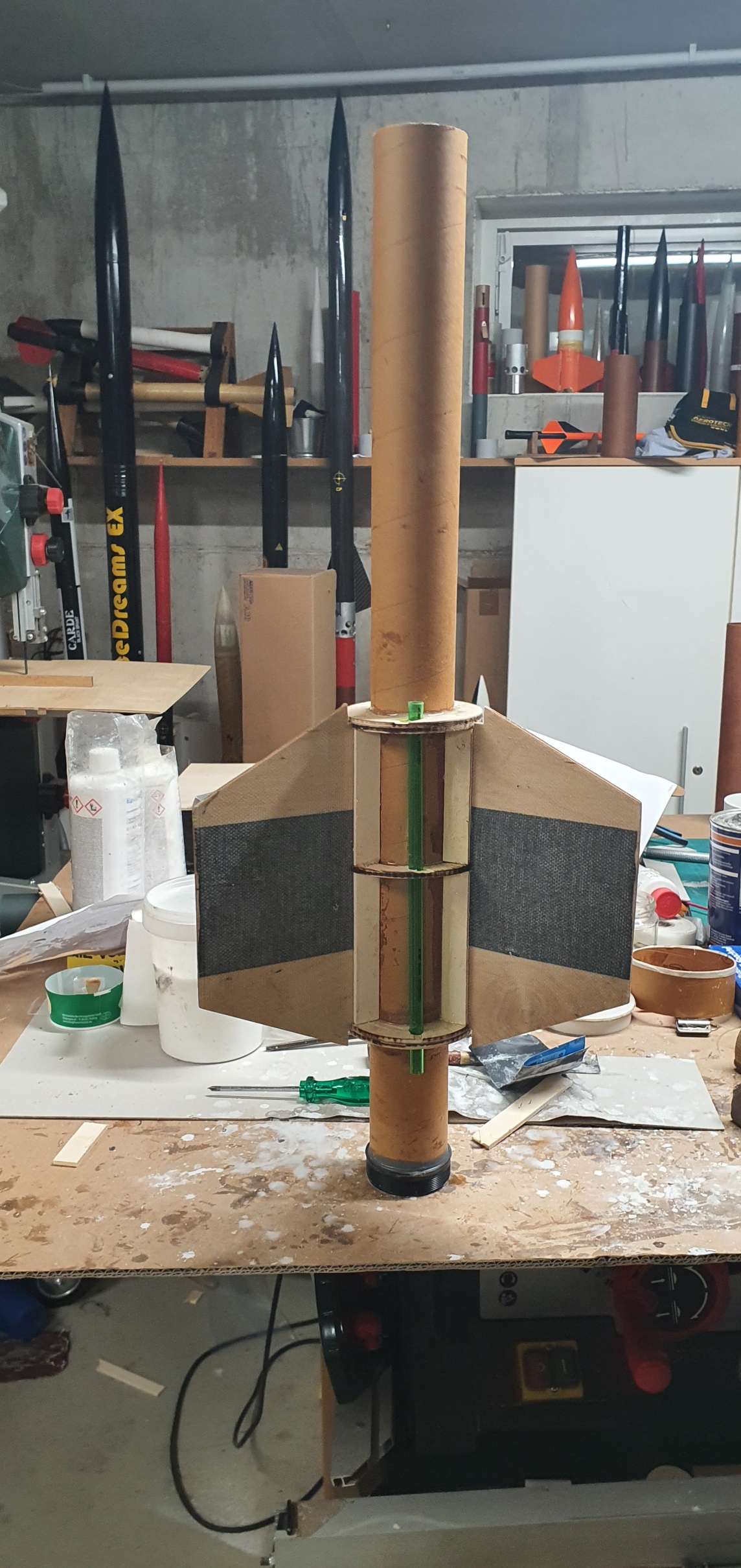

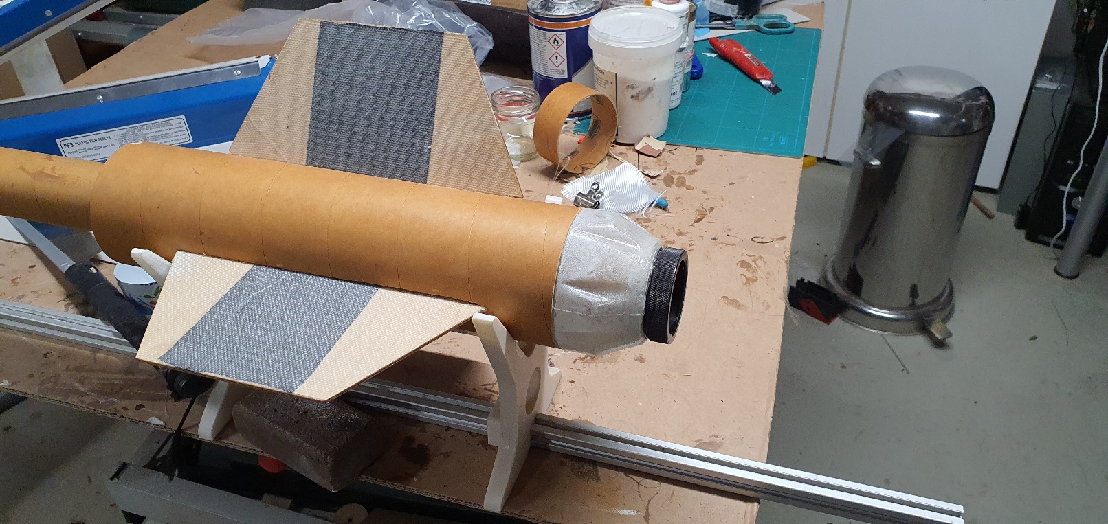

Das Motorrohr und die Spanten sind jetzt mit
Sperrholz verkastet. Das soll verhindern, daß das Epoxy beim Verklenen weglaufen kann.
Wenn man wollte, könnte man abnehmbare Flossen bauen.

Geht gut voran, schön zu sehen!
Wofür ist das grüne Rohr? Entlüftung?
Beiträge: 2890
Beitrag 7659847 [Alter Beitrag28. März 2025 um 23:12]

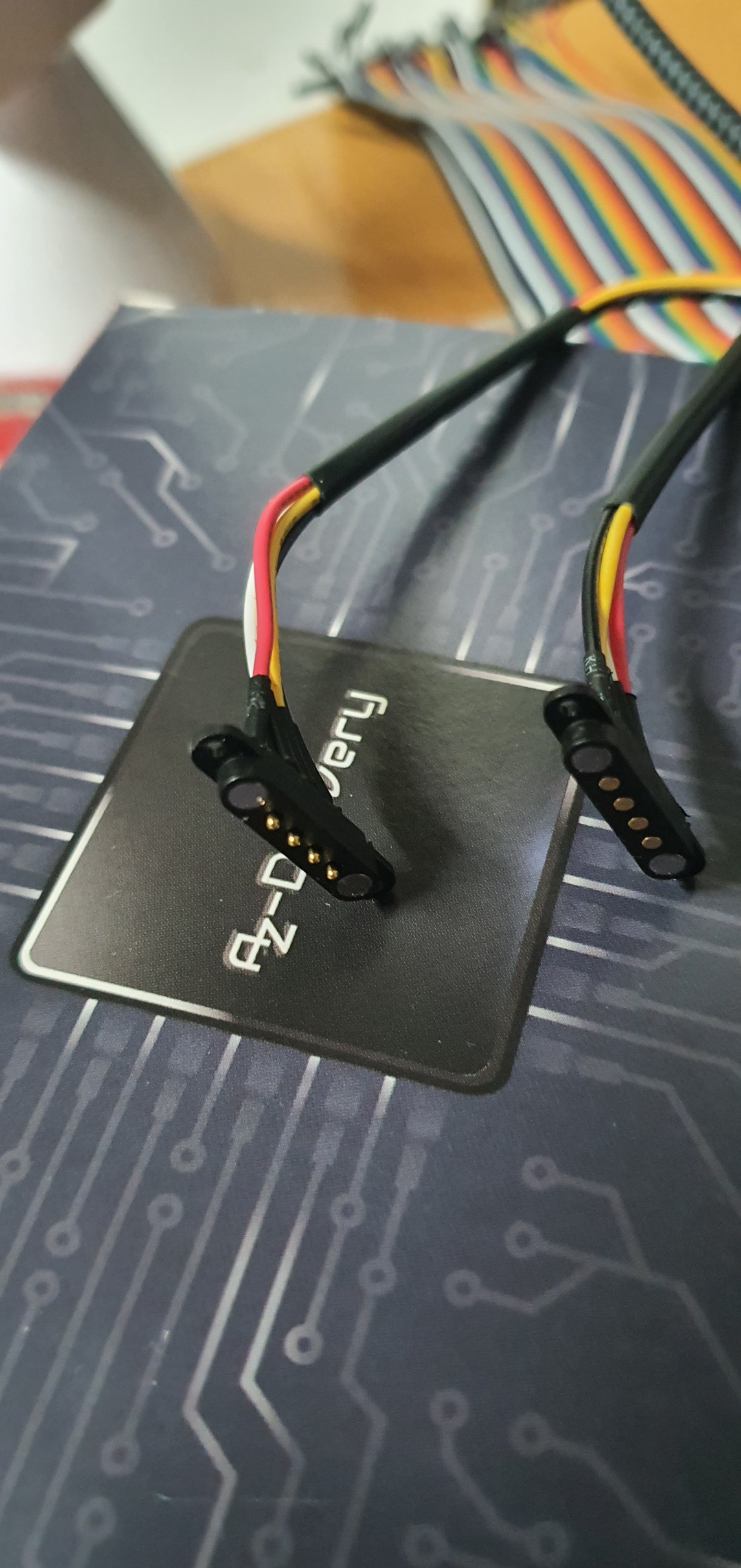

Ein Kabelkanal. Ich wollte diese
Magnetkontakte im Retainer verbauen. Dann kann ich von außen ein Servoventil steuern. Beim Start fällt dann das Kabel ab.
Beiträge: 1989
Beitrag 7659848 [Alter Beitrag29. März 2025 um 09:40]
Coole Idee! Schließt du damit zB die Entlüftung bei einem Hybrid? Oder dürfen es auch zwei Servos für zwei Fluide sein? big grin
Beiträge: 2890
Beitrag 7659849 [Alter Beitrag29. März 2025 um 12:29]
Genau nur für die Entlüftung.
