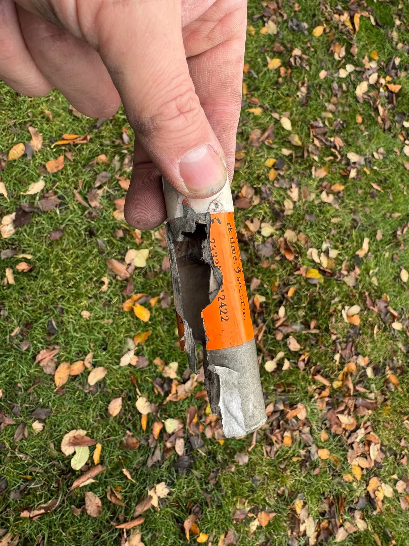

Ach was ein Mist.
Von der Leistung her, sind das top Motoren, wenn sie bis zum Ende der Brennzeit keinen Fehler produzieren roll eyes (sarcastic)
Irgend welche Klima Aussetzer dabei gewesen?
Rocketboy25
Rocketboy25
Registriert seit: Jul 2002
Wohnort: Dinslaken
Beiträge: 636
Beitrag 7659430 [Alter Beitrag09. Dezember 2024 um 15:38]
Ein E12 ….aktuelle Produktion
Abstürzende Einbauten:#43251
Beiträge: 3004
Beitrag 7659431 [Alter Beitrag09. Dezember 2024 um 15:46]
Oh,
Problem mit trockenen rissigen Händen? Da würde ich Lindesa empfehlen big grin

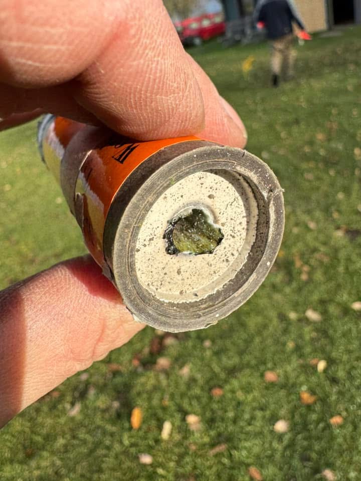

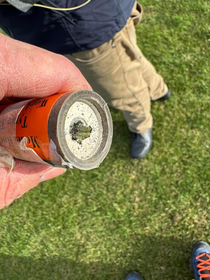

Spaß bei Seite, was ist den mit der Düse passiert?
Rocketboy25
Rocketboy25
Wohnort: Dinslaken
Beiträge: 636
Beitrag 7659433 [Alter Beitrag09. Dezember 2024 um 17:25]
Ein Teil der Düse ist zu Glas geschmolzen…. Die Schlacke hat dann wohl die Düse verstopft
