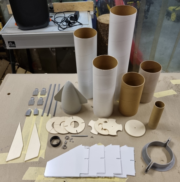

Alles gefräst, gedruckt und geschnitten...es kann losgehen. smile

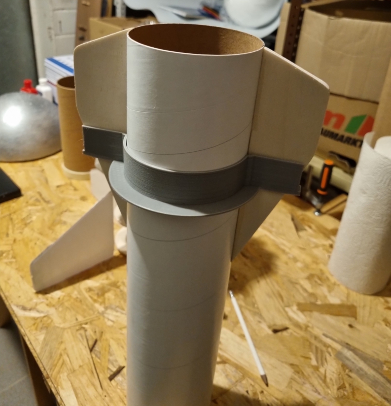

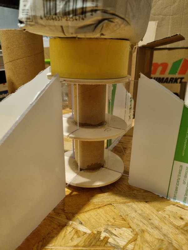

Das große Kleben hat begonnen...
Die Flossen sind wieder oben und unten in einer Nut geführt und im mittleren Ring verzahnt. So kann ich die Polycarbonatflossen ganz am Ende einkleben und sollte trotzdem genug Stabilität und keinen Stress beim Ausrichten bekommen.

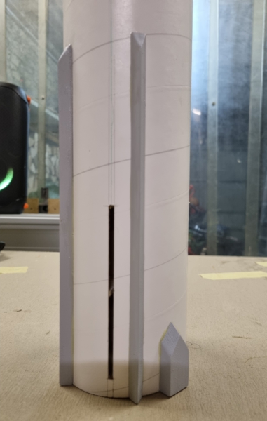

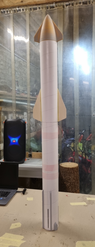

Die Grundkonstruktion steht und ich habe jetzt angefangen Details auszuarbeiten.
Der Moment wo eine Rakete zum ersten mal in voller Größe vor einem steht ist einfach klasse. smile

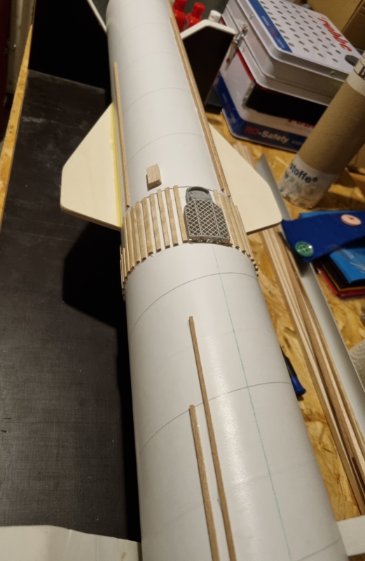

Bin gerade am Kleinzeug...hat irgendwie was meditatives.

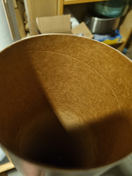

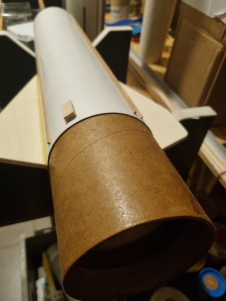

Gestern Abend hab ich die Koppler und Kontaktflächen im Body mit Schnellschleifgrund "getränkt", heute Abend wird dann geschliffen.
War damals dankbar für den Tipp, vor allem wenn man vor Ort die Passung mit Klebeband passend macht, hilft es Beschädigung beim wieder Abziehen zu verhindern.
