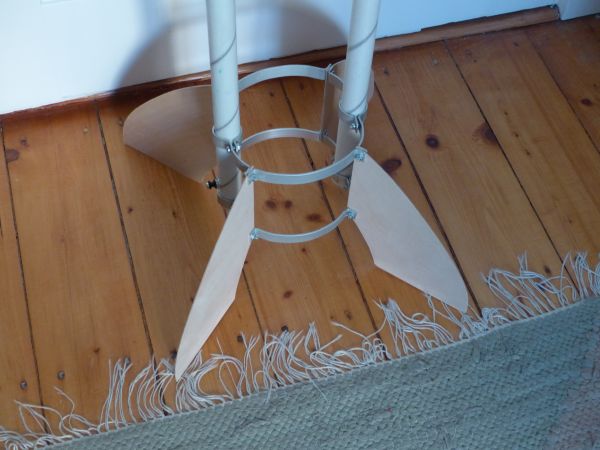

Vor einiger Zeit bekam ich vom Leiter des Hermann-Oberth-Museums, Karlheinz Rohrwild (Nickname im Forum: "Repulsor") Informationen zum Zweistaber. Hier ein Bild davon mit Klaus Riedel, auch einer der "Narren von Tegel":
Beim Versuch, den Zweistaber als Modell nachzubauen, stieß ich aber auf ein Problem. Wie die untere Halterung der beiden Stäbe herstellen? Flachband aus Aluminium mit 15 mm Breite und 2 mm Stärke war leicht im Baumarkt zu bekommen. Aber beim Biegen in die richtige Form tat ich mich schwer, weil es immer wieder brach. Dünneres Flachband ist dagegen nicht brauchbar, da zu "wabbelig". Ich versuchte es auch mit Flachband aus Messing, aber das brach noch schneller. Auch ein Versuch mit vorherigem Anwärmen, um etwaige Spannungen herauszubekommen, schlug fehl. Stahl schied aus meiner Sicht aus, denn ein (Kalt-)Schmied bin ich eher nicht.
So blieb das Projekt ohne weitere Fortschritte eine ganze Zeit liegen. Vor kurzem raffte ich mich aber wieder auf und sagte mir: Beim Biegen muss der erste Versuch sitzen, wenn du eine Chance haben willst; Zurückbiegen geht gar nicht! Und siehe da, so ging es halbwegs.
Für die senkrechten Rundstäbe nahm ich 25 mm Rohr, das ich mit zwei Lagen 80-er Glasfaser laminierte. Um die Kupferrohre des Originals nachzuempfinden, nahm ich Kupferleitungen aus der Elektroinstallationstechnik und überzog es mit einer PVC-Leitung. Zu ihrer Befestigung an dem 50-mm-Rohr, das später die Cluster-Motorhalterung aufnehmen soll, ließ ich den PVC-Schlauch etwas überstehen und schlitzte ihn ein. Diese beiden Teile des PVC-Schlauchs wurden dann mit PUR Spachtel angeklebt. Anschließend erfolgte die eigentliche Verklebung durch Laminieren in mehreren Lagen.
Fixieren:
Verkleben:
Die Finnen wurden aus Flugzeugsperrholz von 1,5 mm Stärke gesägt.
Das Ganze sieht jetzt vor dem Lackieren so aus:

Ach so: es ist ca. im Maßstab 1 : 1,5 gebaut. Bei einer Länge von 105 cm wiegt es ohne Fallschirm und Motoren 440 g. Nach dem Lackieren wird es natürlich noch etwas mehr werden.

Wo wir das Thema „Landung im Baggersee“ gerade im Thread „Apollo Kommandomul“ gerade hatten:
Ich habe mal ausgerechnet, welchen Auftrieb die beiden Rohre liefern würden. Sie sind ideal als Auftriebskörper geeignet! Ich werde sie daher als nächstes noch unten verschließen.

Aber um nicht die Pferdekutschen- Diskussion aus dem Thread der Pilotenrakete wieder aufleben zu lassen, werde ich noch einen Schwingtest machen. Von meinem Gefühl her würde ich vermuten, dass sie stabil ist - wegen der großen Flossen -, obwohl sie und die Metallringe einiges an Gewicht bringen.
