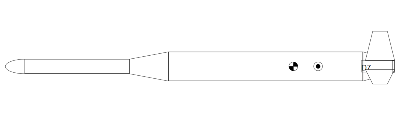

Zuerst habe ich mit diversen Progrämmchen die Auslegung simuliert und die Form, soweit es die Programme zuließen, optimiert. Heraus kam das folgende Design:

das mit der Festigkeit muss man etwas relativieren. 5 Lagen 25 g/m² entsprechen ja nur etwa 2 Lagen 60g/m². Zusätzliches Material zur Unterstüzung ist ja nicht da. Übermässig stabil ist das nicht. Natürlich reicht auch weniger für die Stabilität im Flug, insbesondere in Längsrichtung ist das mehr als stabil. Allerdings finde ich auch die Eindellstabilität (hab wohl gerade ein neues Wort erfunden smile ) wichtig und die bekommst du mit wenigen Lagen nicht so hin.
Die durch die umströmende Luft verursachten Druckschwankungen sind nach meiner Theorie doch so stark, dass sie die Raketenhülle in Schwingung versetzen kann (leichtes Eindellen). Das kostet natürlich Energie und damit Höhe.
Ein Sandwich finde ich auch eine gute Idee.
