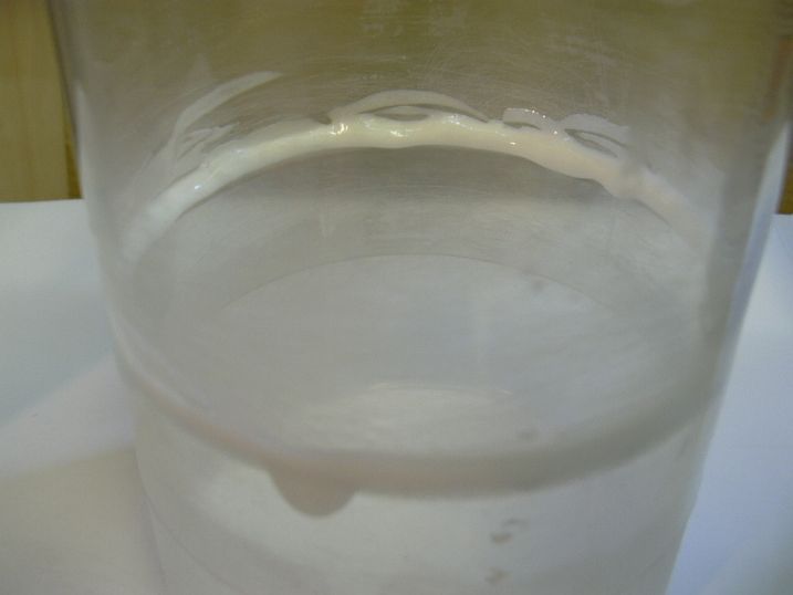

Als nächstes werden die Muffen und die Rohrstücke entfettet. Dazu mit einem nicht fusselnden Lappen und Spiritus oder Reinigunsbenzin alle Klebeflächen sorgfältig reinigen.
Um die Teile zu kleben solltet ihr euch jetzt einige Utensilien zurechtlegen das wären
Handschuhe, ein Brettchen mit mindestens dem Durchmesser des Rohrstücks, einen Lappen, einige
kleine reststücke Pappe und natürlich den Kleber.
Im ersten Arbeitsgang wird eine Muffen in ein Endstück und eine Muffe in das Rohrstück geklebt. Diese Teile
also zurechtlegen, die Handschuhe anziehen und den PU Kleber öffen. Jetzt als erstes das Endstück innen
mit Kleber bestreichen und dann die Muffe zur Hälfte mit Kleber bestreichen denn der Kleber klebt nicht nur
sondern soll auch als "Schmiermittel" beim schieben helfen.
Jetzt die Muffe zur Hälfte in das Endstück hineindrücken dazu die Muffe auf den Tisch legen und das
Endstück mit leichten hin und her Bewegungen über die Muffe schieben.
Dann sofort den überschüssigen Kleber von der Muffe abwischen und mit der Pappe die Kante zwischen Endstück und Muffe auskratzen so das alle Klebereste von der Muffe entfernt sind.
Der nächste Klebevorgang ist ähnlich nur das jetzt die Muffe in das Rohrstück geklebt wird,
auch hier wieder alles mit Kleber bestreichen und dann das Rohrstück über die Muffe schieben.
Ich benutze dazu immer ein kleines Brettchen mit dem ich auf das Rohrstück drücke dadurch kann man
die Kraft besser verteilen. Dann wieder die Muffe von Kleberesten reinigen.
Die beiden Teile erstmal über Nacht trocken lassen und dann kontrollieren ob die Verklebung auch gelungen
ist. Dazu die Klebestelle gegen ein Licht halten und schauen ob auch überall der Kleber hingekommen ist.
wenn nicht dann das ganze Teil nochmal nachbauen.
Sollten alle Verklebungen OK sein dann die ganzen Einzelstücke miteinander verbinden d.h. wieder
Handschuhe anziehen, Kleber aufstreichen und die Teilstücke ineinander schieben.
Am besten den Wasserraketenaufhänger anschrauben und den Druckkörper zum trocknen 48 Stunden
aufhängen. Der fertige Druckkörper sieht dann so aus.
