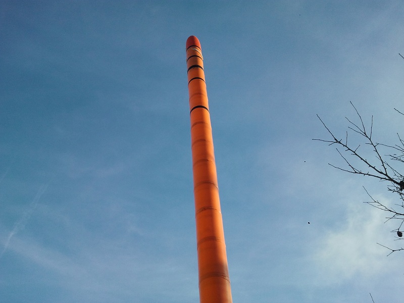

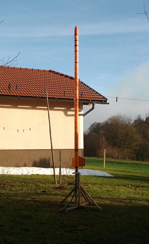

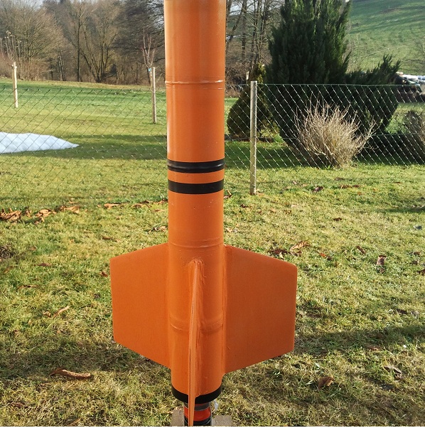

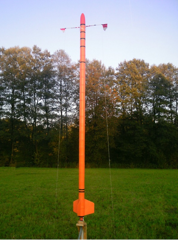

Meine neue SST Rakete ist startbereit. Laut Simulator fliegt sie bei 8 bar 119 m hoch (mit launchtube). Die Rakete ist 2,87m hoch und wiegt 1,46kg Der erste Start wird wahrscheinlich erst in Frühling sein. Gruß Mathias

Hallo Mathias, wirklich eine tolle Rakete ich bin beeindruckt auch schon so schön lackiert wirklich klasse. Bei knapp 3m länge denk dran eine Leiter mit zu nehmen sonst kommst du an die Trigger Stäbe nicht mehr ran Bericht unbedingt wie der Start war Gruß Andreas

Jau, schönes Teil. Meine Neue ist auch Orange! Ich hoffe aber, diese Woche noch zu starten. 1,46 kg ist aber ganz schön schwer. Ist das mit Wasser?

Nein, dass ist ohne Wasser. Mit Wasser (4,2 Liter) wiegt sie ca 5,7 kg. Wie der Start war, werde ich natürlich berichten. Gruß Mathias

Sehr schöne Rakete, also für die Größe hat sie noch ein gutes Gewicht. Sehe ich das Richtig und du hast mit 1L Flaschen gebaut? Wenn du sauber gearbeitet hast, gehen auch gut 10 Bar. Dann bekommst noch mehr Höhe  Aber lieber nichts riskieren und mehr Freude an der Rakete haben

Zunächst vielen Dank für das Lob. Für die Rakete habe ich 34 1 Liter Flaschen verwendet. Bei dem ersten Start werde ich aber doch mit 8 bar Starten.

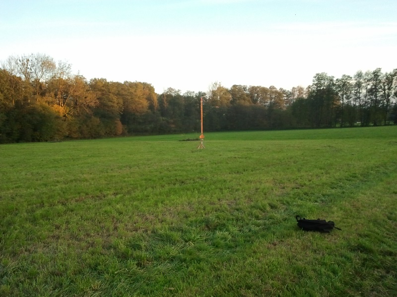

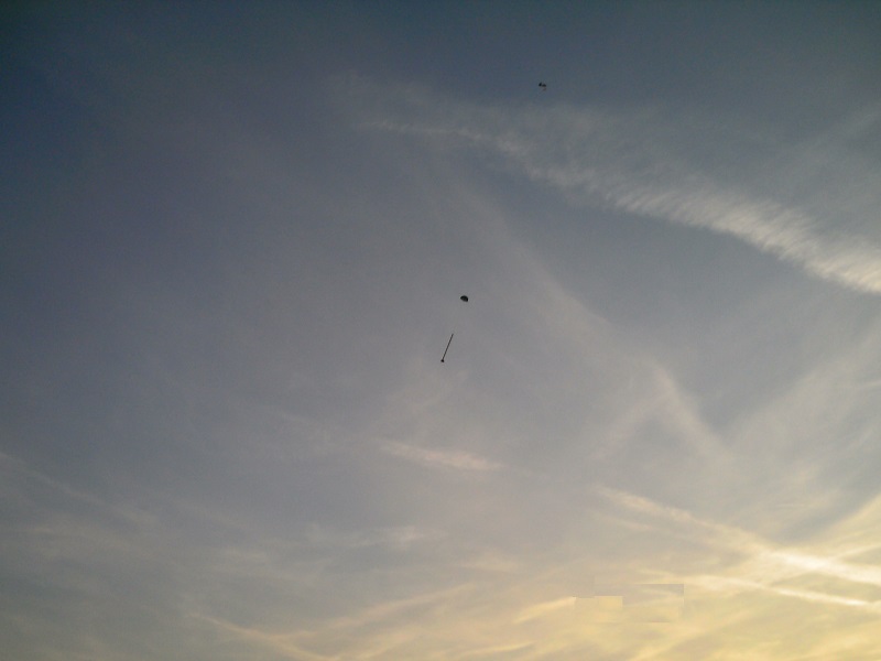

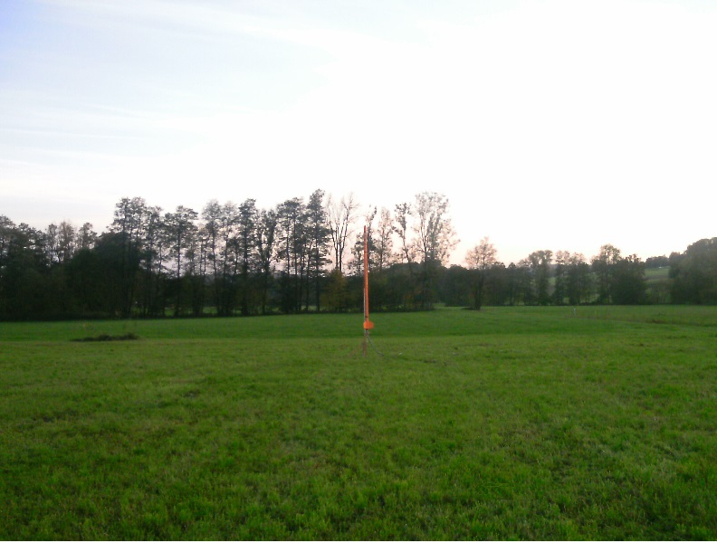

Hallo, Am Sonntag war der erststart der Rakete. Das Wetter war schön und wenig Wind. Gestartet habe ich mit 10 bar, damit erreichte sie ca. 150 Meter. Alles hat sehr gut funktioniert Hier ein paar Bilder:   Start Am Fallschirm  Gruß Mathias
Beiträge: 2557
Super
