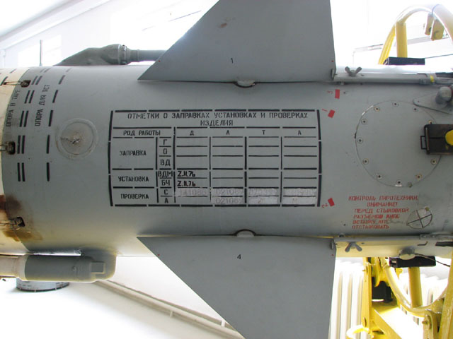

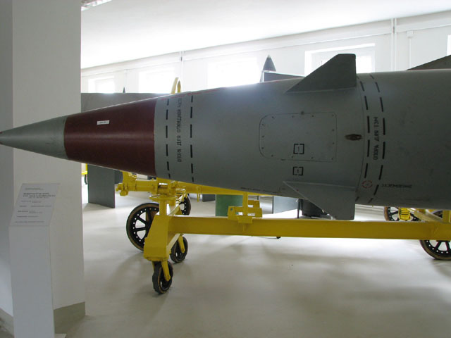

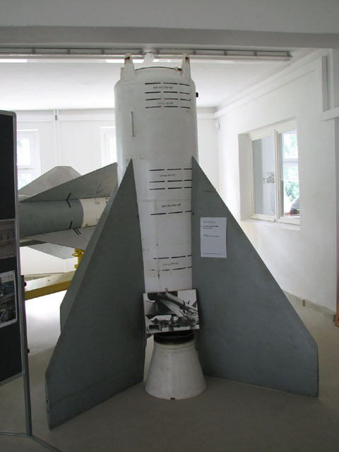

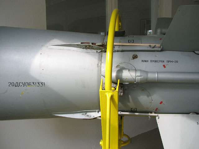

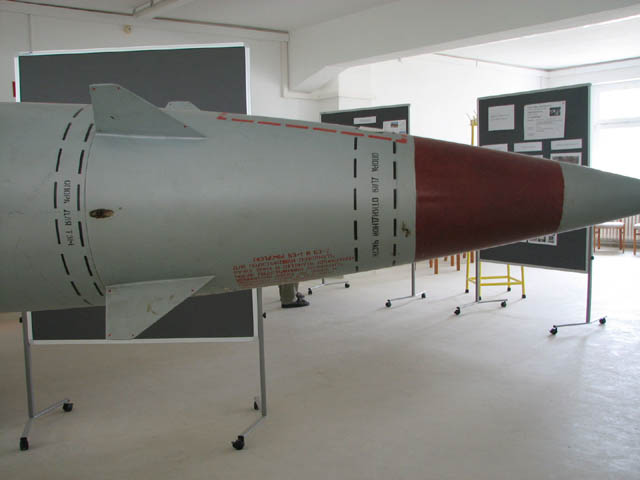

Ich möchte ein Modell der Russische SA-2 "Guideline" Flugabwehrrakete bauen. Zwischen die Oberstufe und Booster ist ein Konus. Im Bauplan von The Launch Pad soll man diesen Konus zum Booster kleben. Aber auf die Raketen die ich im Raketenmuseum Pinnow gesehen haben ist der Konus zur Oberstufe gebunden. Auch auf einem Russischem Plakat ist der Konus am Ende der Oberstufe. Auf dem Booster allein sitzt kein Konus.
Also, weiß jemand wo der Konus geklebt werden soll?

Adrian,ich hab das Ding bei den RJDs geflogen, sozusagen als Testmodell für eine Große big grin.
Ja, ich war dabei. Ich erkenne das Startbild, ich habe es gemacht. wink
Du kannst den Konus zwischen die Oberstufe und die Unterstufe kleben, Fotos habe ich hier angehängt.
Ja, aber nachdem der Treibsatz in der Oberstufe gezündet hat, auf welche Stufe soll der Konus bleiben? Ich sollte vielleicht erklären daß ich eine zweistufige Modell baue. big grin
Wenn Du eine große Modell in Russische Farben baust, habe ich einige Bilder für Dich...

Beitrag 132399 [Alter Beitrag19. November 2007 um 11:03]

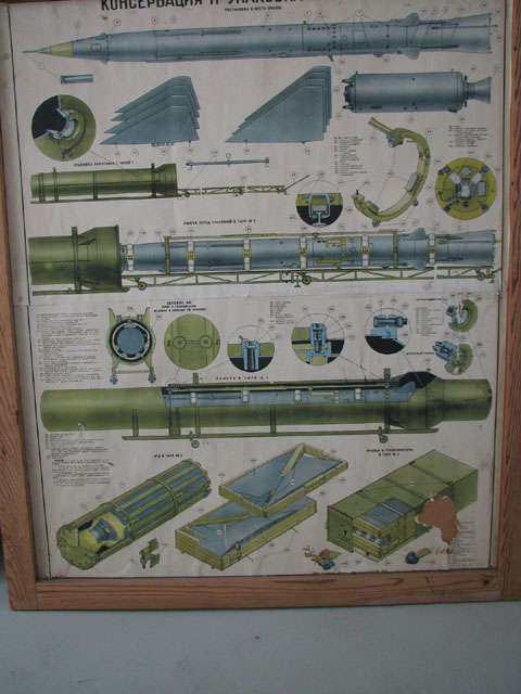

Und die andere Seite:

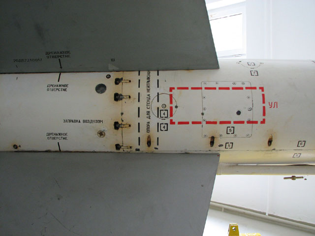

Beitrag 132400 [Alter Beitrag19. November 2007 um 11:08]

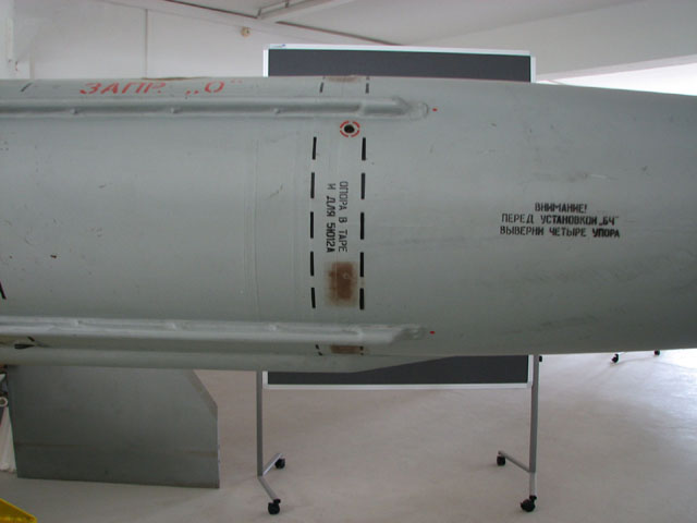

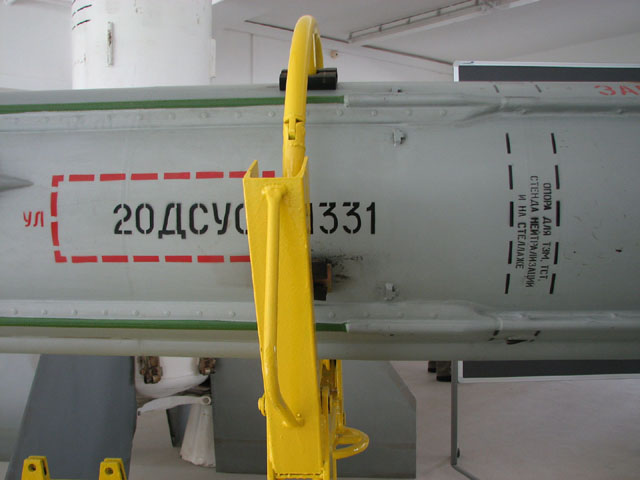

Letzte Gruppe:
Die Rakete mit DDR-Kennzeichen hat keine solche kleine Schrift, also ist einfacher. big grin

ich würde den Konus an der Unterstufe ankleben, die Oberstufe fliegt stabil trotzdem sie 12 Flossen hat - Du mußt sie eben nur sorgfältig fluchten wink.
Mit genug Gewicht in der Spitze wird die Oberstufe stabil fliegen mit oder ohne der Konus. wink Aber ich weiß nicht wo der Konus der echte Rakete war nachdem die Unterstufe weggefallen war... Ich werde wahrscheinlich den Konus an der Oberstufe kleben; am mindestens ist das richtig für die Rakete im Museum!

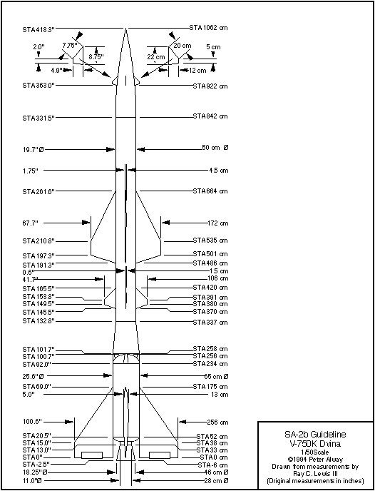

Ich habe dir mal eine maßstabsgetreue Zeichnung von P. Alway, die frei im Netz zirkuliert, mitangehängt, da kannst Du Dich maßstabsgetreu austoben big grin.
