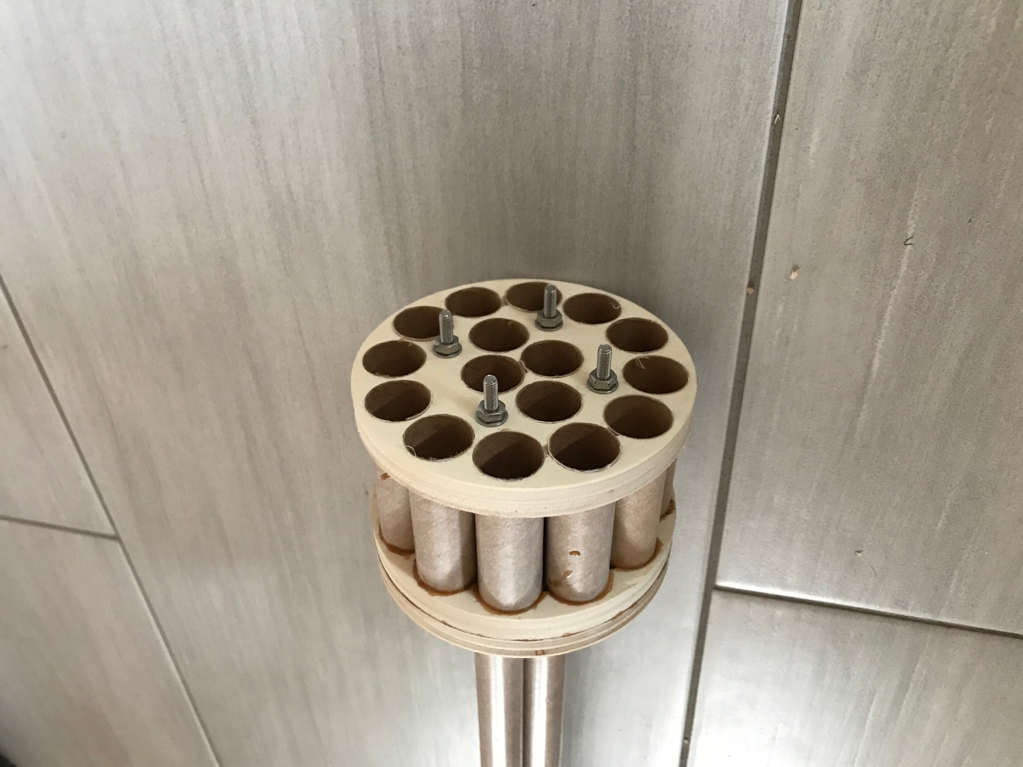

da ich schon ein paar Jahre nix mehr groß geschrieben habe und ein Zephyr Bausatz noch im Keller lag, dachte ich mir, mal wieder einen kleinen Baubericht zu schreiben
Geplant ist, dass man die Zephyr mit einem 38mm Motor oder einem 16er Cluster aus D9 Motoren fliegen kann.
Mit dem vollen Cluster sind knapp 500m erreichbar, mit einem P1 Cluster um die 250m

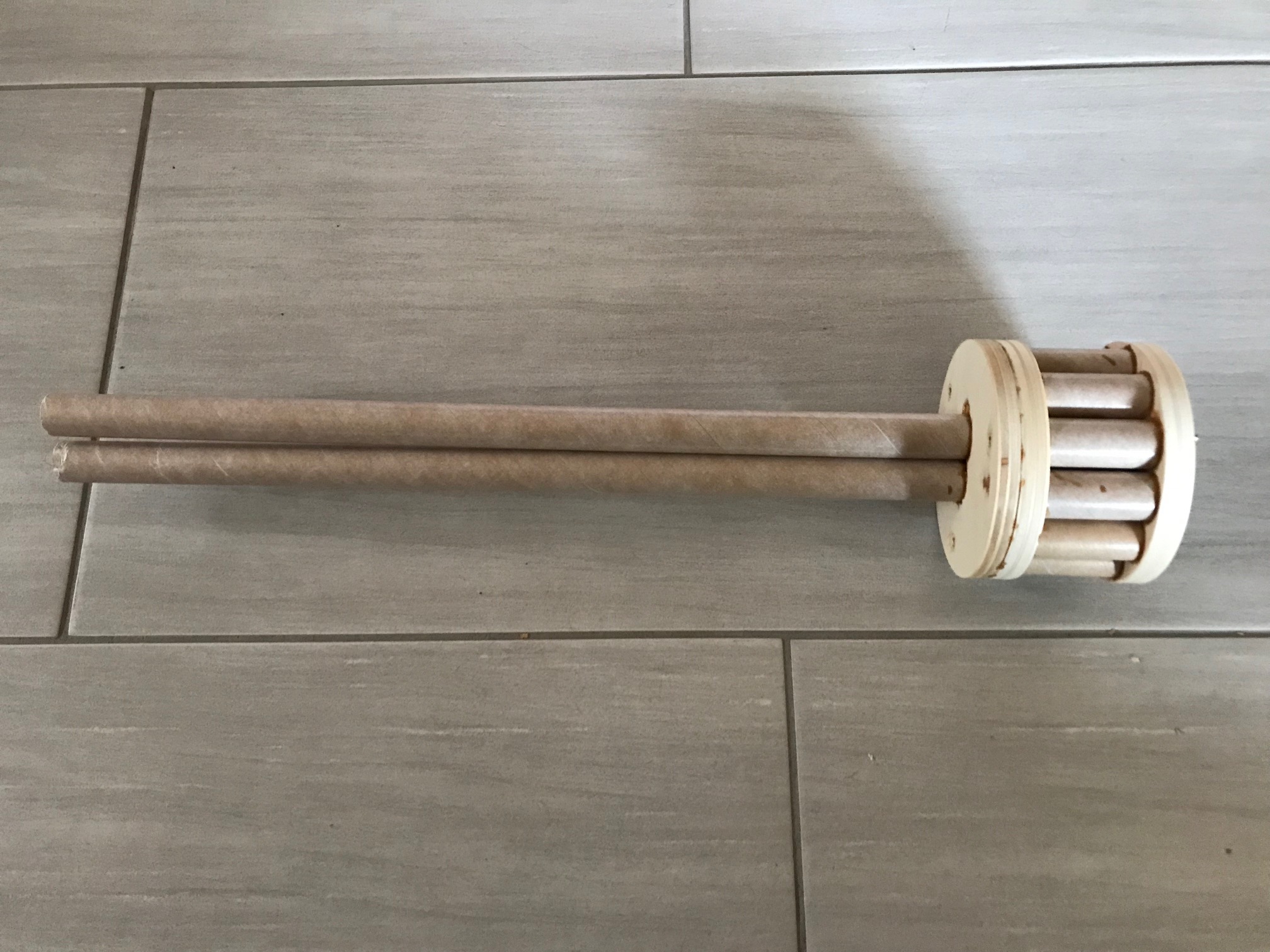

Der Cluster-Motorträger wird an den Heckspant verschraubt. Zwei 18m Motorrohre gehen durch das 38mm Motorrohr nach oben und beinhalten später die zwei Motoren mit Ausstossladung. Dass hier zwei Motoren genügen, hat sich ja auch schon in meiner Cluster-Bullet gezeigt.

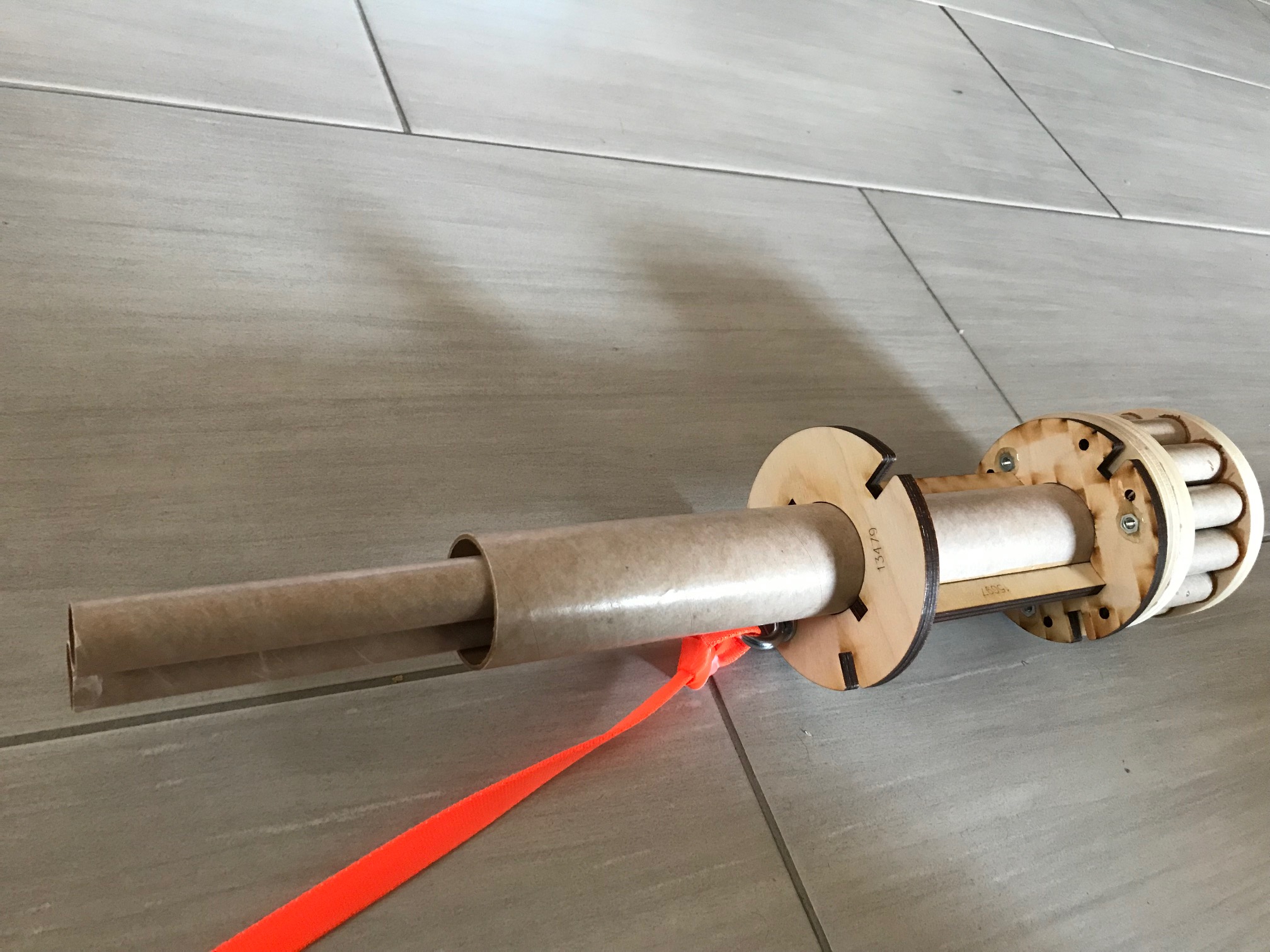

Hallo zusammen, hier mal ein paar Bilder vom aktuellen Zustand

Wahrscheinlich muss ich mit etwas Gewicht in der Spitze ausgleichen. Kaliber rutscht mit vollem Cluster höchstwahrscheinlich unter 1

Naja ich würde es mit Gewicht nicht übertreiben… bei einem solchen Cluster ist 1Kaliber schon ok…durch den Treibstoffabbrand verschiebt sich der Schwerpunkt ja noch deutlich nach vorne

Ja, da hast du recht...ich warte erstmal ab, wo das Gewicht /CG liegen wird. Aber bis jetzt sieht es gut aus

Ja, das ist ein "Teufelskreis" je mehr Clustermotoren im Heck desto mehr Gewicht muss in die Spitze und umgekehrt...roll eyes (sarcastic) fg
