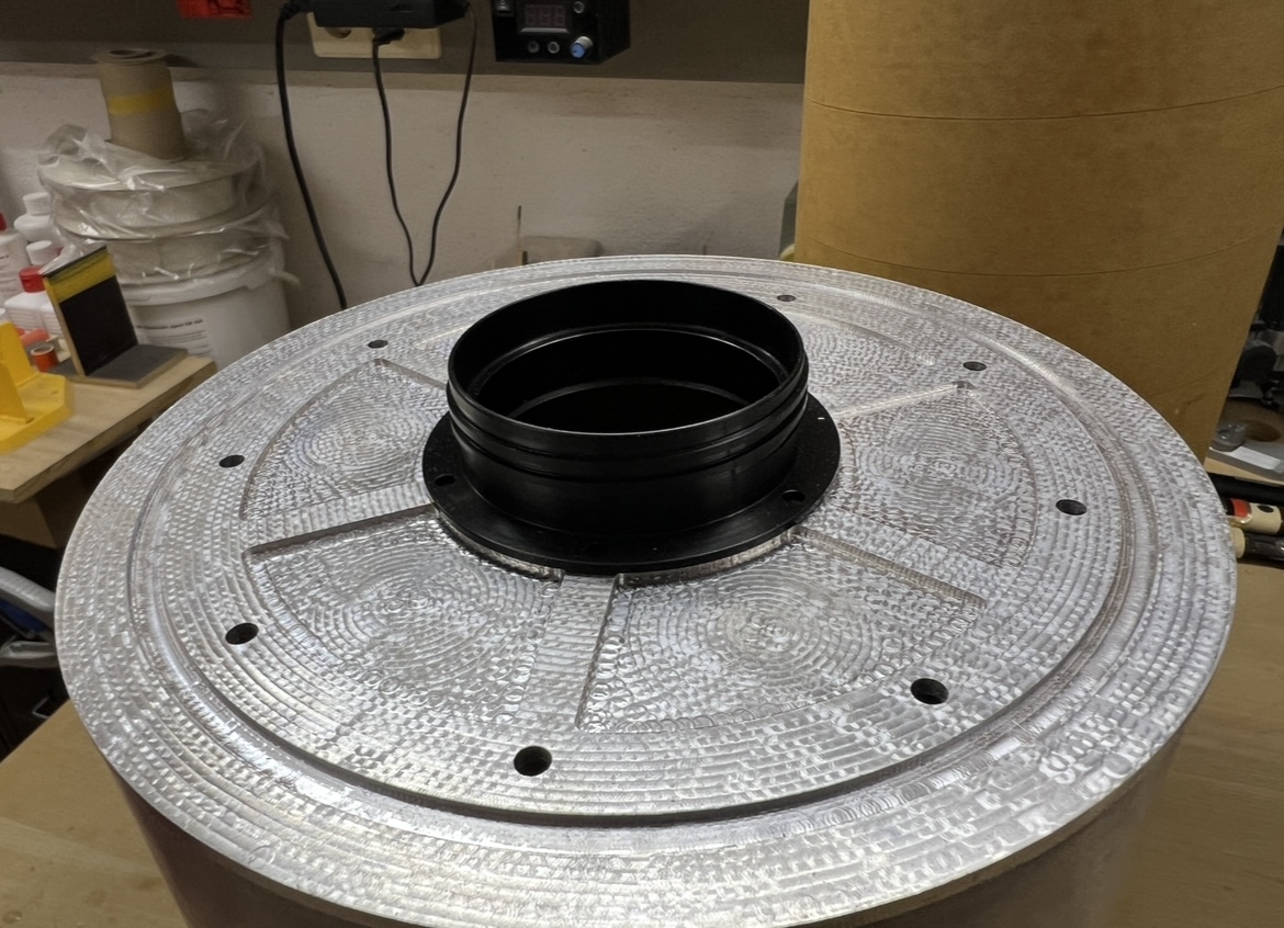

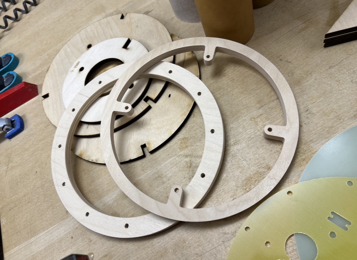

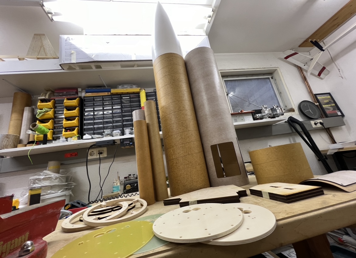

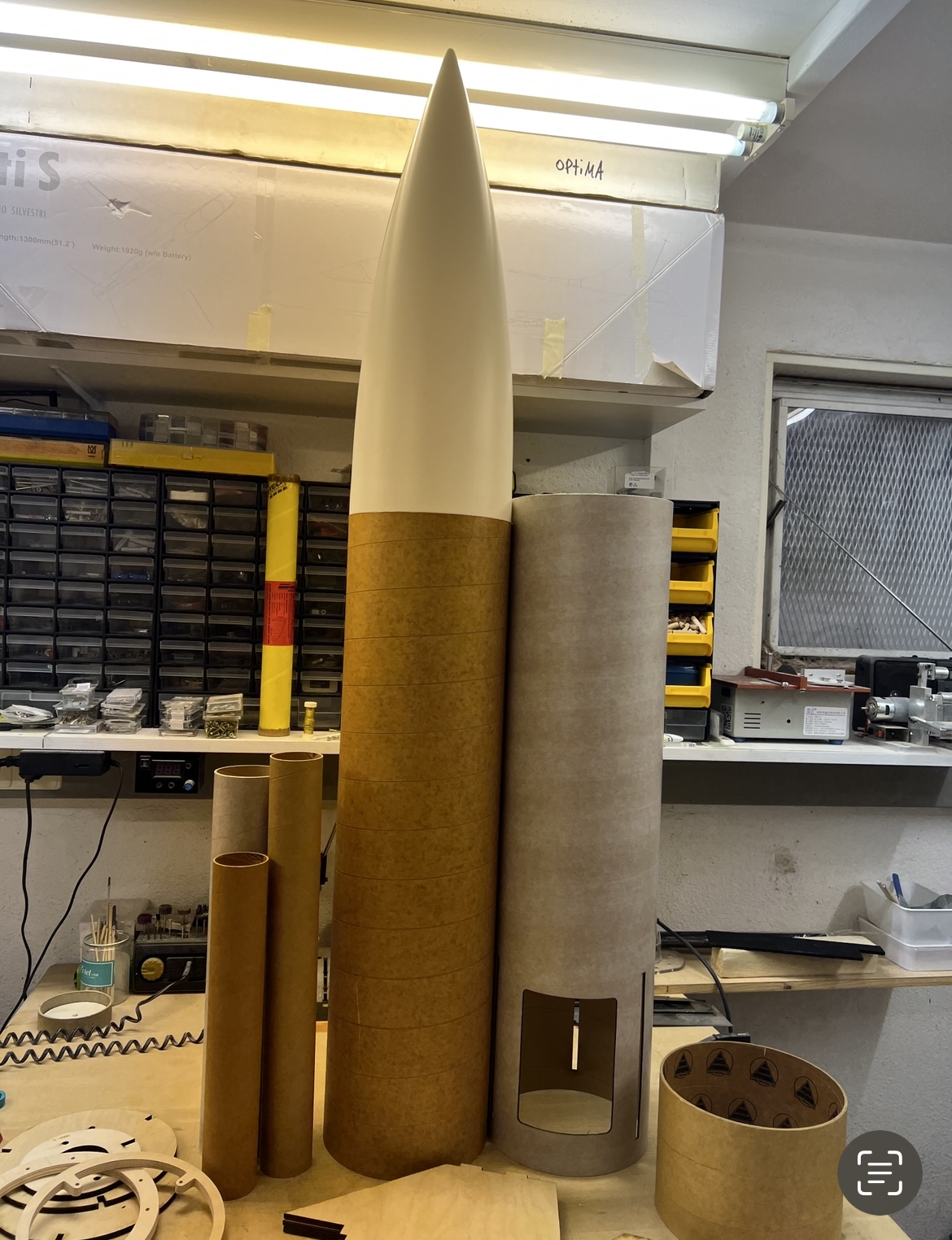

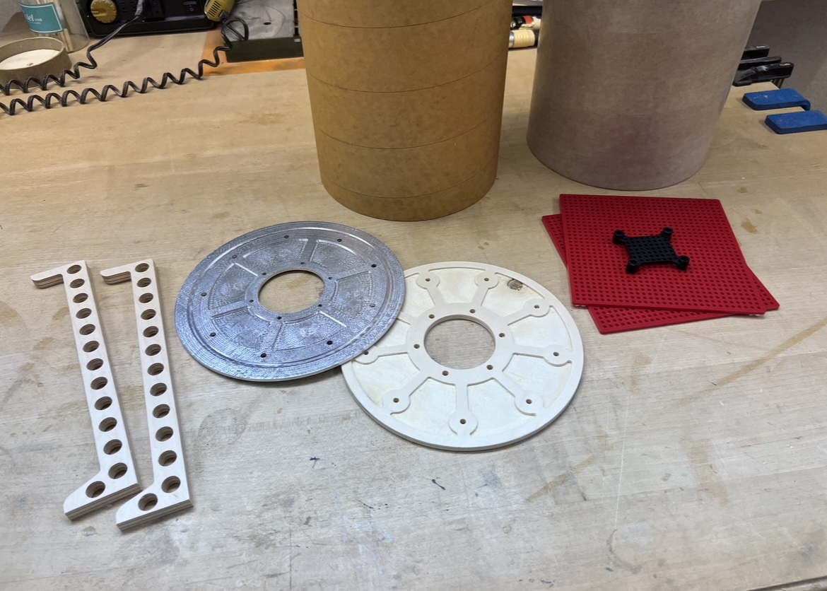

Nach fleißigem Konstruieren gibt es auch bereits einiges an Teile die darauf warten verwendet und verbaut zu werden …
Das wird sicher ein großer Spaß …
Fürs das Heck habe ich mich diesesmal für eine Thrustplate aus Aluminium entschieden …
Viele Grüße Marco

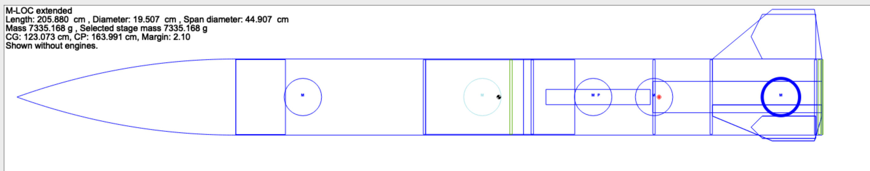

deine "M-Loc extended" hat ja etwa die gleichen Abmaße wie meine MEDUSA 2, bin gespannt, ob du mit den geplanten 7,35kg Abfluggewicht hin kommst....roll eyes (sarcastic) smile !?
Hallo Andreas
Ja die wird sicher schwerer … es ist nur das Grund Konzept ohne Kleber, Lack, evt Ausgleichsgewichte etc .. ich denke ich werde bei 10kg landen alles in allem …
Wird natürlich alles immer entsprechend upgedated …
