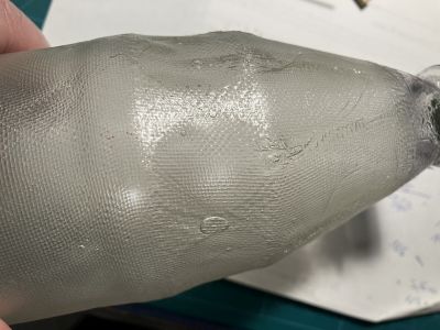

Ich probierte erstmal eine einzelne Flasche zu laminieren, da ich mir gedacht habe, dass das nicht so einfach wird und ich nicht meine abgedichtete Rakete in die ich bereits Zeit investiert habe versauen wollte. Hier sieht man die richtige Rakete:
https://postimg.cc/ZBcdZXn0 Hier sieht man die Missglückte Verstärkung: https://postimg.cc/dhTGbHYc Die Wölbung meinte ich: https://postimg.cc/pyLvq3fr Viele Grüße, Henry Geändert von Henry Seelaender am 08. September 2023 um 13:47 |

Das geht an sich schon, wenn man das Gewebe in dem sich verjüngenden Bereich etwas einschneidet:
Ach, noch ein Tip: bitte die Bilder hier direkt hochladen, dann sehen die User das auf einen Blick und müssen sich nicht erst über einen Link, die Cookie-Richtlinien, Werbung o. ä. durchhangeln. Gruß Achim Geändert von AchimO am 08. September 2023 um 15:35 laminare necesse est! Im übrigen bin ich der Meinung, dass die Raketenvereine einem Verband beitreten sollten! |
