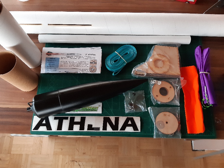

Nachdem ich hier schon viel gelesen habe, möchte ich euch nun auch an meinem Projekt teilhaben lassen.
Ich möchte nach etlichen kleineren bis mittleren Raketen einen Schritt weiter gehen. Daher jetzt die Athena von LOC.
Ziel ist es die Rakete beim RJD auf einen Aerotech G79-4W zu starten. Laut OpenRocket sollte dies für den Erstflug optimal funktionieren.

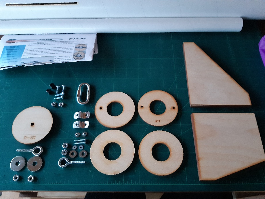

Also erstmal alles Auspacken.
Die Körperrohre, Flossen, Spanien, Fallschirm und Shockcord machen einen guten Eindruck.
Die Spitze braucht leider viel Schleifarbeit und Filler damit sie glatt wird. Das E im Schriftzug ist nicht komplett, da muss ich mir was überlegen.

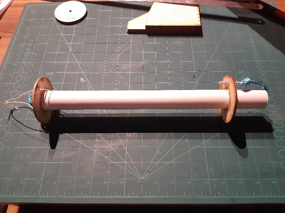

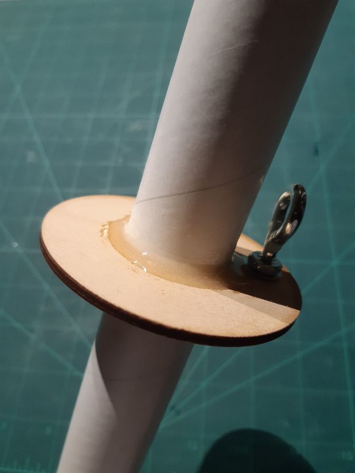

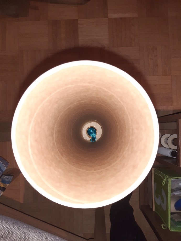

Gestern ging es dann auch gleich los. Den ersten Spant samt Ringöse für die Shockcord auf das Motorrohr geklebt.

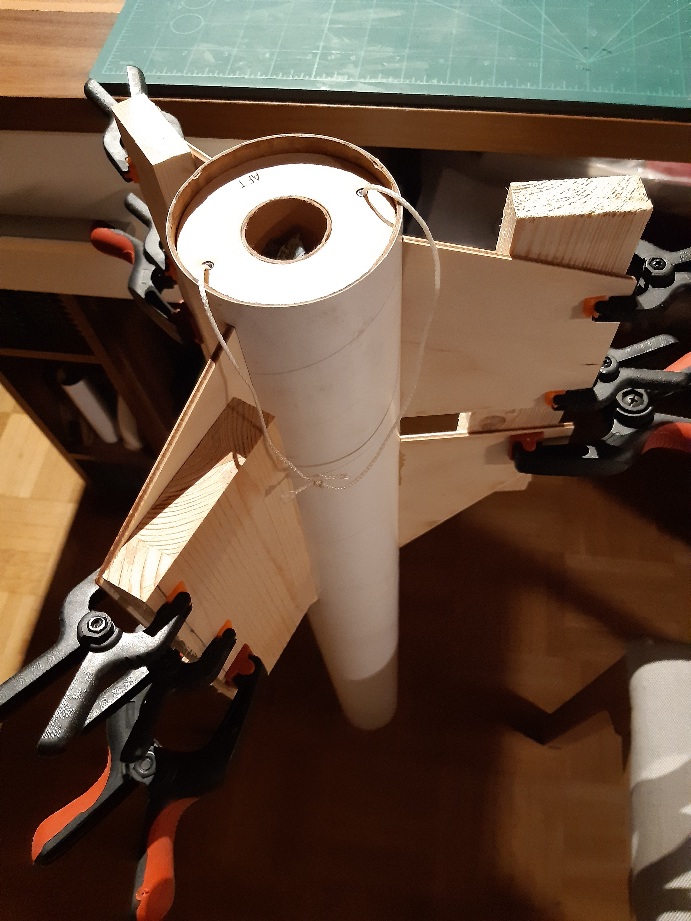

Heute dann den hinteren Spant lose auf das Motorrohr geschoben und eine Schnur durch die Löcher für die Motorhalter gefädelt. Den hinteren Spant will ich wieder rausziehen wenn die ersten Flossen eingeklebt sind, um von Innen noch mehr Epoxy zur Verstärkung der Flossenverbindung reinzubringen.
Shockcord an Ringöse befestigt und Motorrohr ins Körperrohr geklebt.
Gruß und Gute Nacht Benni

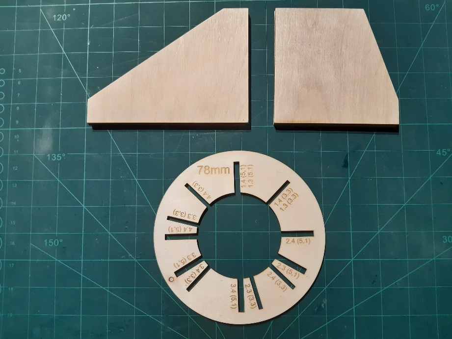

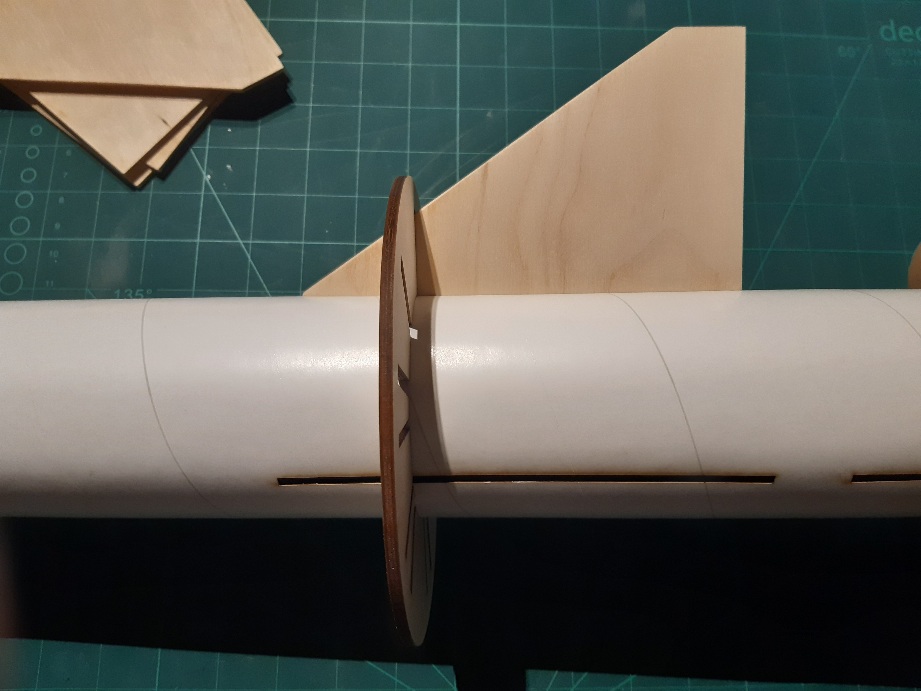

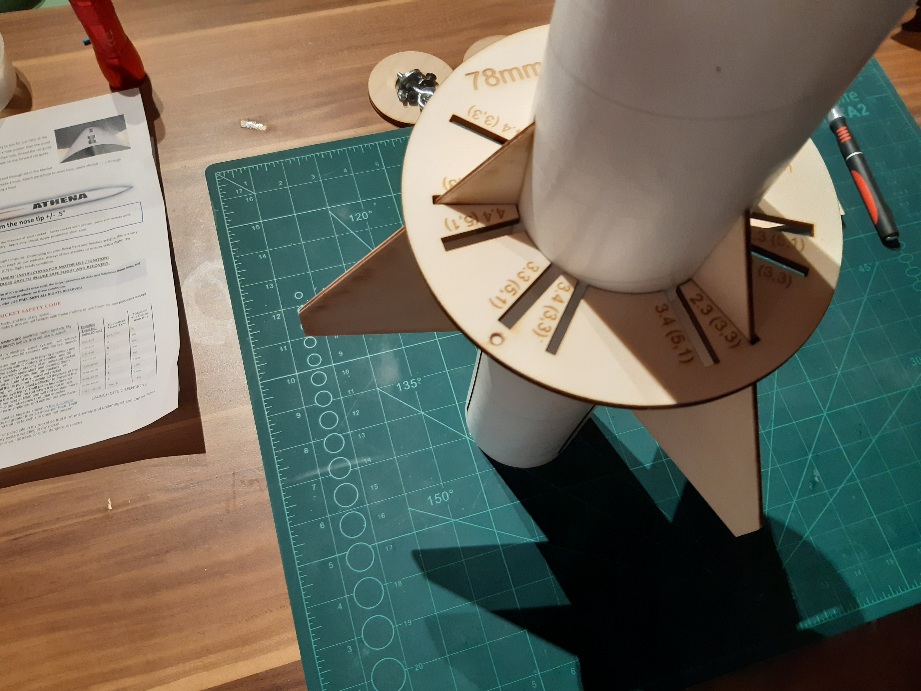

So, da für mich das Ausrichten der Flossen immer so ein Thema ist, habe ich mir eine Ausrichthilfe gelasert.
Der CO2 Laser ist einfach ein schönes Spielzeug, vor allem geht's Ruckzuck.
Erste Passprobe sieht gut aus.
Gruß Benni

Beitrag 7655298 [Alter Beitrag22. März 2023 um 21:45]
So ein Laser ist schon was sehr feines (wenn man einen hat big grin).
Der Build sieht jetzt schon sehr interessant aus. Ich bin gespannt wie es weiter geht. Aber so wie deine gelaserten Lehre aussieht wird der Rest bestimmt auch top. Weiter so ruhe

Heute ging es weiter, die Flossen geschliffen und die ersten drei eingeklebt. Die Ausrichtung hat prima geklappt, jetzt muss es erstmal aushärten.

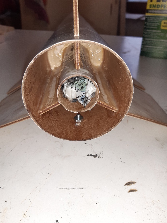

Heute konnte ich endlich weiter machen. Nachdem die vorderen Flossen durch Epoxy von innen noch verstärkt wurden konnten heute die nächsten zwei Spante und die hinteren Flossen eingeklebt werden. Jetzt muss es wieder aushärten.
Gruß Benni

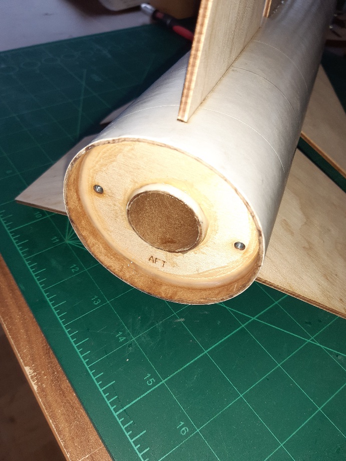

Beitrag 7655331 [Alter Beitrag31. März 2023 um 20:39]
So weiter ging es heute. Den hinteren Spant rausgezogen und dann die hinteren Flossen wieder von innen mit Epoxy verklebt. Hatte heute irgendwie kann ruhiges Händchen - also ganz schöne Sauerei. Seh ich jetzt zum Glück nicht mehr da ich den hinteren Spant auch eingeklebt habe. Vorher hatte ich noch die Railbuttons montiert, und die Muttern im Inneren auch verklebt.
Schönen Abend!
