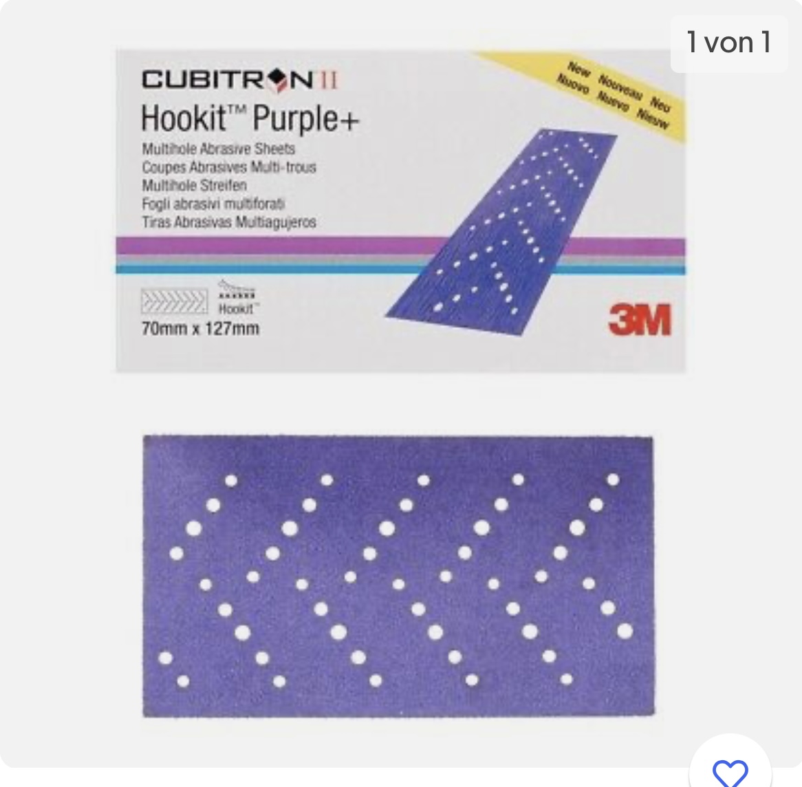

Aktuelle Top Papiere die mir aus der Industrie empfohlen wurden sind zum Beispiel
Das Cubitron II von 3M

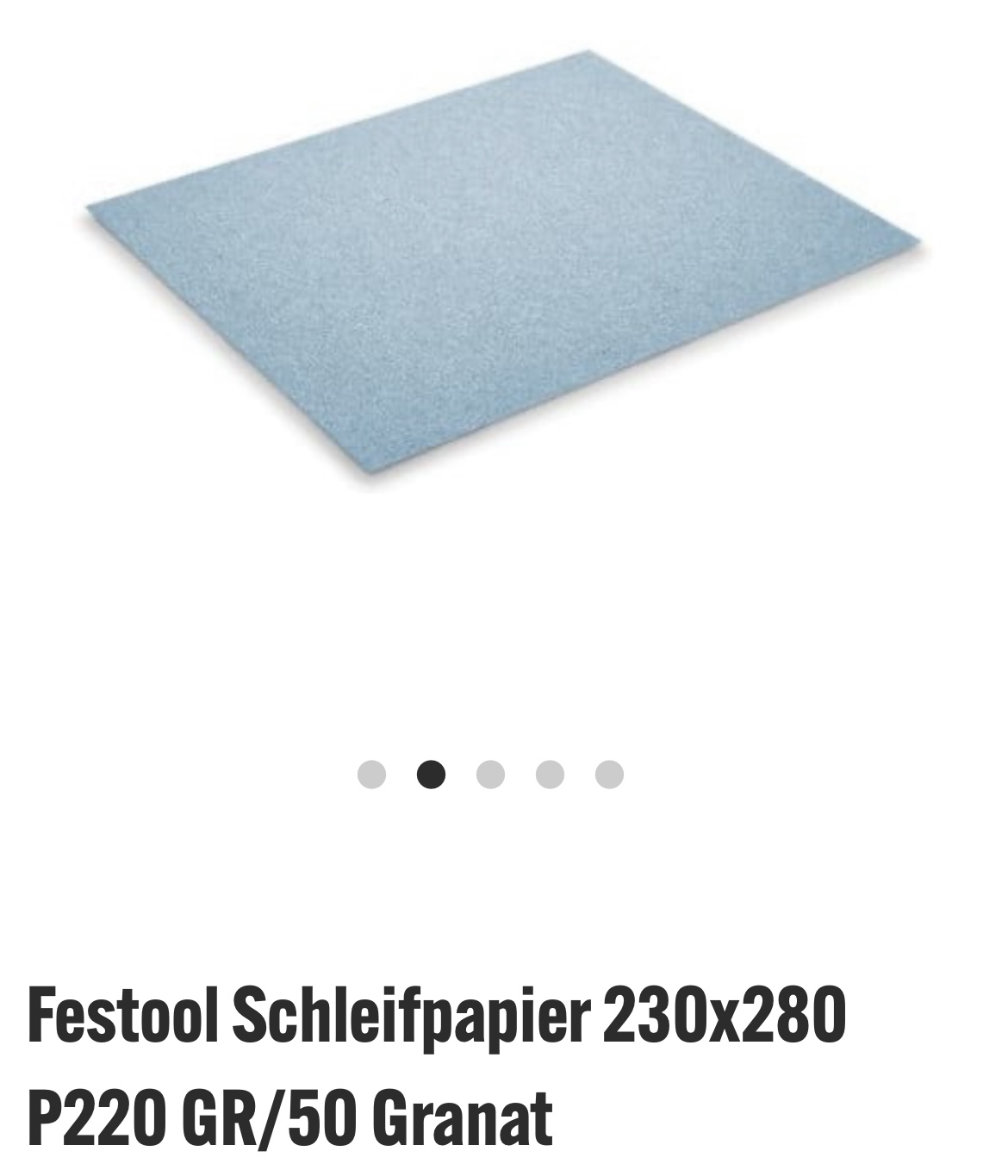

Das Festool Granat
Beide gibt es in diversen Formen und auf unterschiedlichen Trägern für Hand und Maschinen Nutzung …

ich habe das Cubitron II bestellt und mit Marco geteilt.
Meine Erfahrung ist durchweg positiv. Das Papier setzt sich nur sehr langsam zu und bleibt echt lange scharf. Meiner Ansicht nach lohnen sich die Mehrkosten. Gerade weil man im vergleich zu "normalem" Schmirgelpapier wohl ähnliche Kosten hat und sich um einiges an Zeit spart und nicht vielleicht schon 5 min mit abgewetztem Papier auf der Oberfläche rumorgelt.
Negativ ist nur, dass es doch recht große Packungen sind, die man kaufen muss und wenn man mehrere Körnungen haben will echt viel Geld in die Hand nehmen muss, aber dann gefühlt für eine Ewigkeit Schleifpapier hat.

Das von Festo steht dem Cubitron nur ganz wenig nach ist aber sehr viel besser zu Kleinstmengen zu bekommen und deutlich günstiger ..
Kann ich auch uneingeschränkt empfehlen. Hält nicht ganz so lange die Schärfe ist aber mein neuer Standard .. wichtig ist immer richtige Körnung und Anpressdruck … Hitze / Verklumpen und so … einfach austesten …

Ich habe mir das von Festool bestellt, ich bin gespannt.
