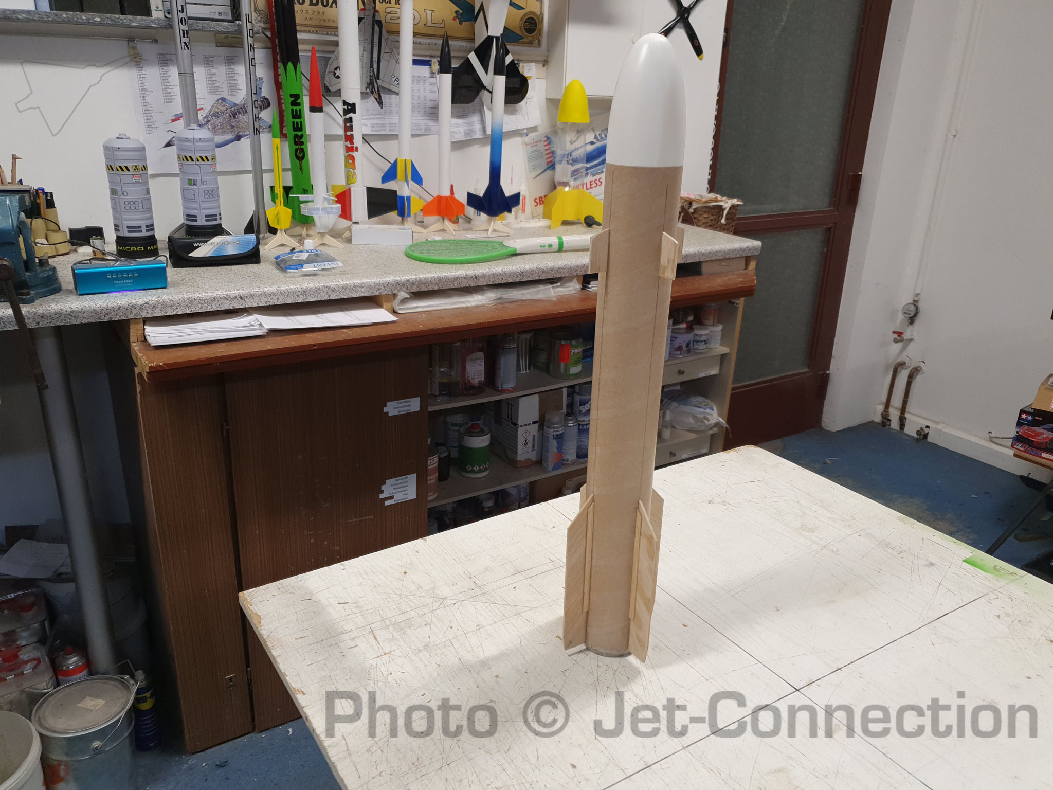

Und wieder ein kleiner Schritt:
Die Verstärkungen auf den Finnen sind jetzt angebracht und somit die Rakete von aussen fertig.
Ich hatte erst überlegt diese Winkelbleche des Originals nachzubilden habe mich aber aus Faulheit dagegen entschieden und werde das Modell ohne zusätzlichen Schnickschnack so bauen wie es vorgesehen ist.

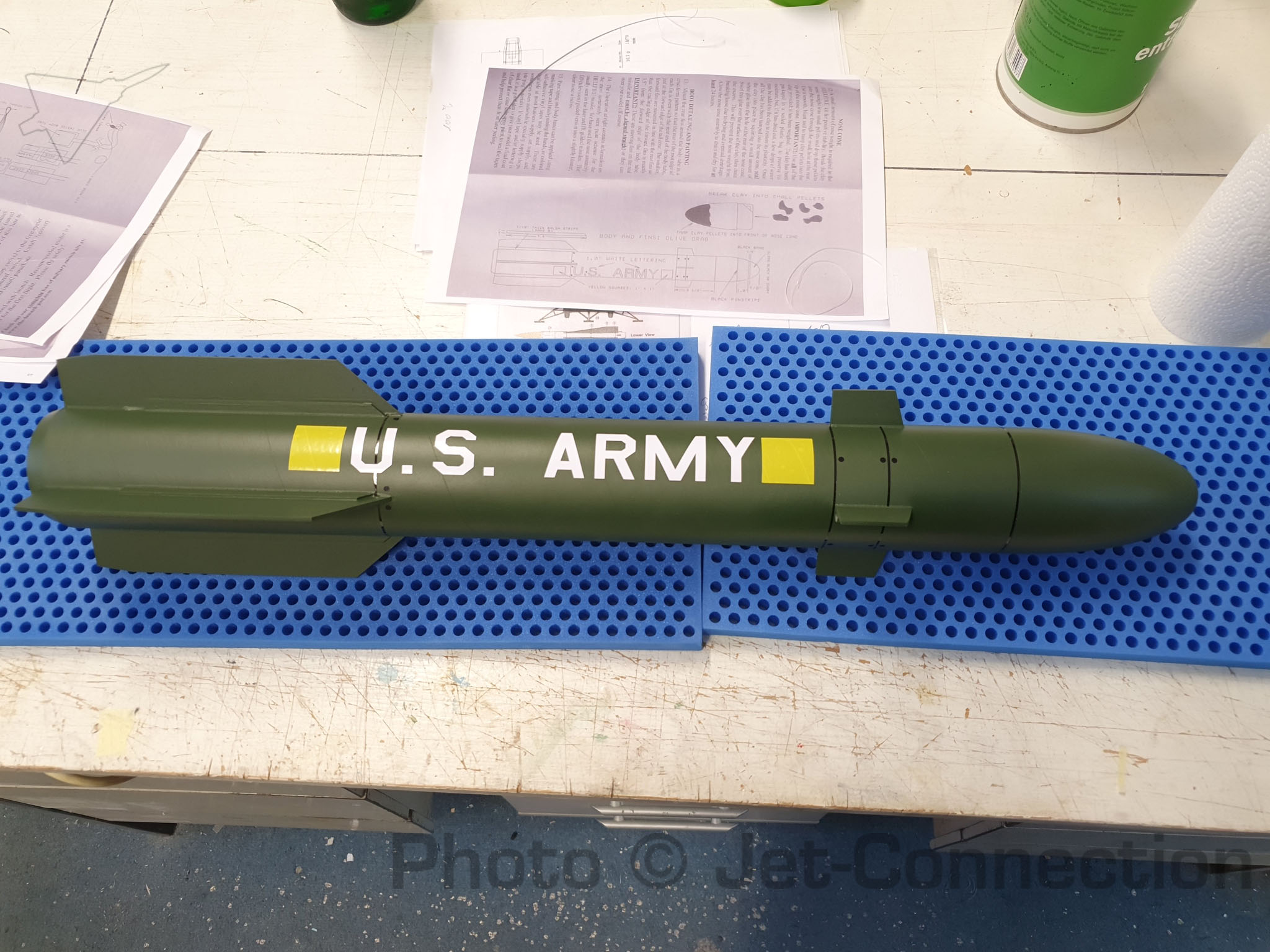

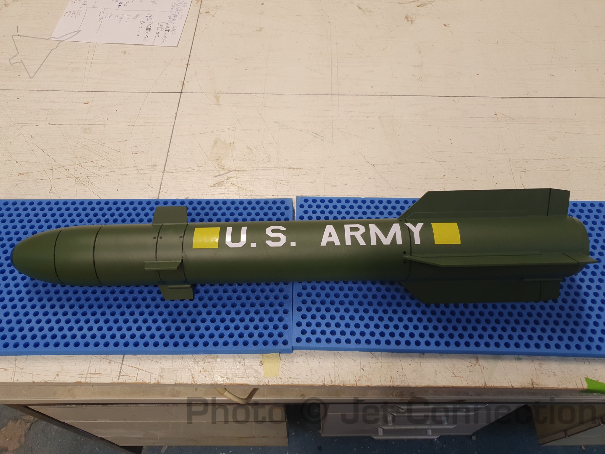

Jetzt hat die Gute auch ein bisschen Farbe bekommen. Lediglich ein wenig glänzendes Schwarz oben zur Imitation der Linse fehlt noch und eben Innereien wie Fallschirm etc.
Aber es wird smile
Da ich festgestellt habe dass die Maße der Rakete nicht ganz dem entsprechend was das Original angeht (und das leider zu spät) habe ich mich gegen eine komplett originale Detaillierung entschieden und bau die Rakete eben so wie sie aus der Packung kommt. Hätt ich vorher mal n bissl aufgepasst aber aus Fehlern lernt man ja bekanntlich.

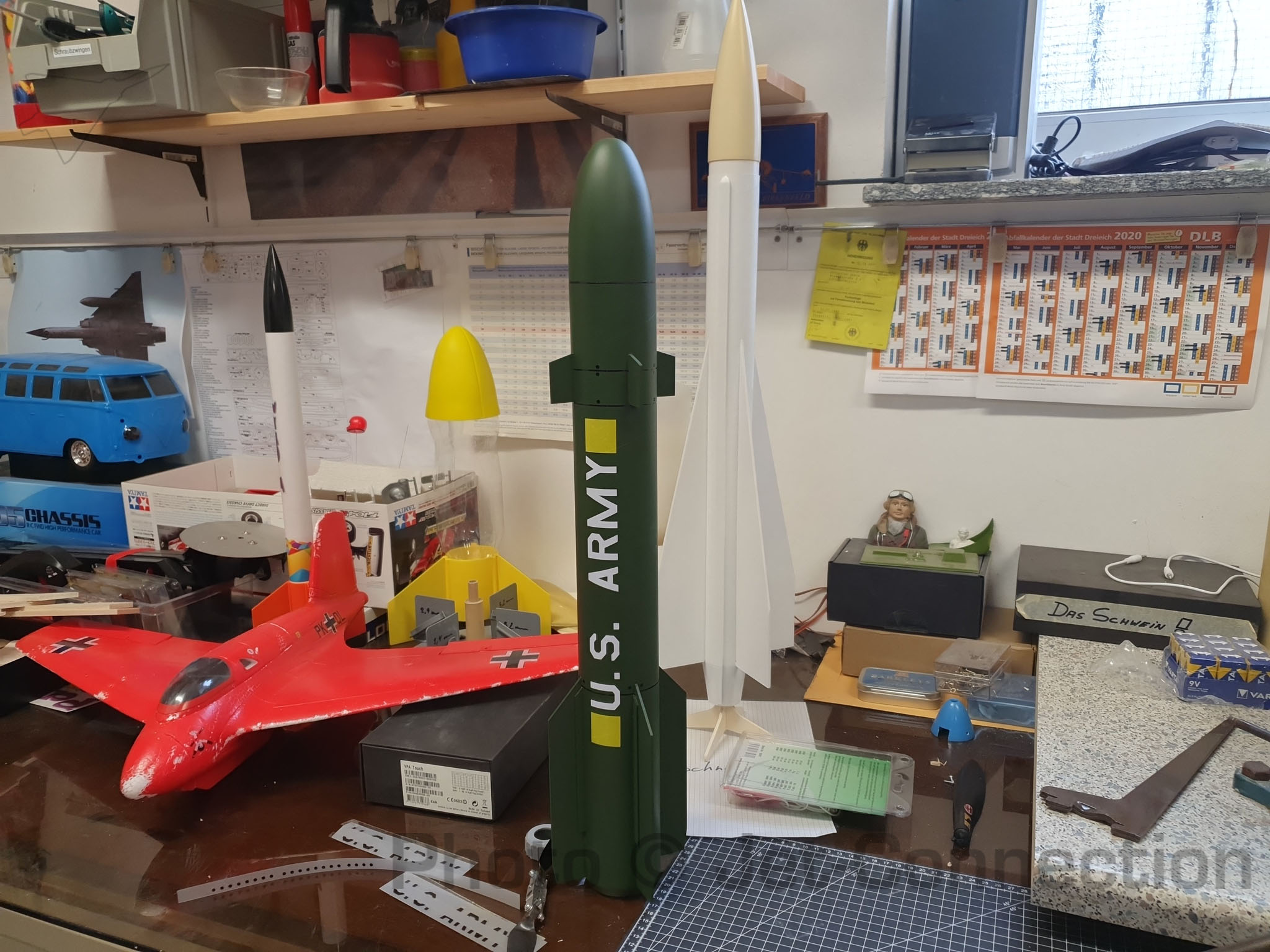

So... Jetzt kann die Rakete auch "gucken" smile
Fallschirm rein und ab dafür...

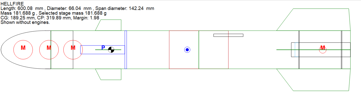

Nachdem Fallschirm und Konsorten Ihren Weg in die Rakete gefunden haben gehts um den Schwerpunkt respektive das Auswiegen. Ich habe ein Rocksim File der Hellfire gefunden. Kann der Schwerpunkt tatsächlich so weit vorne liegen? Respektive gehört das so? Den Druckpunkt kann ich nachvollziehen, hätte aber aus dem Bauch raus den SP um ca ein Kaliber davor gelegt.
Geändert von McTschegsn am 14. November 2022 um 05:31
Beiträge: 8400
Beitrag 7654451 [Alter Beitrag14. November 2022 um 15:14]
Der Schwerpunkt sollte 10-15% der Gesamtlänge vor dem Druckpunkt liegen, in Deinem Fall also 60-90 mm. So weit vorne wie in der Rocksim-Datei braucht er also nicht zu sein. Die Darstellung ist allerdings "ohne Motor" (obwohl ich da ein "M" im Motorbereich sehe?), und wenn Du da hinten 45 g (voller D12) reinschmeißt verschiebt sich der Schwerpunkt in Startkonfiguration schon ein ganzes Stück nach hinten.

Das ich die ganze Fuhre mit Motor auswiege ist klar. Mir war nur wichtig ob der Schwerpunkt wirklich sooooo weit nach vorne muss.
Mit deiner Angabe (60 - 90 mm) würde ich nach meiner Erfahrung auch konform gehen. Danke Dir smile
