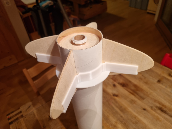

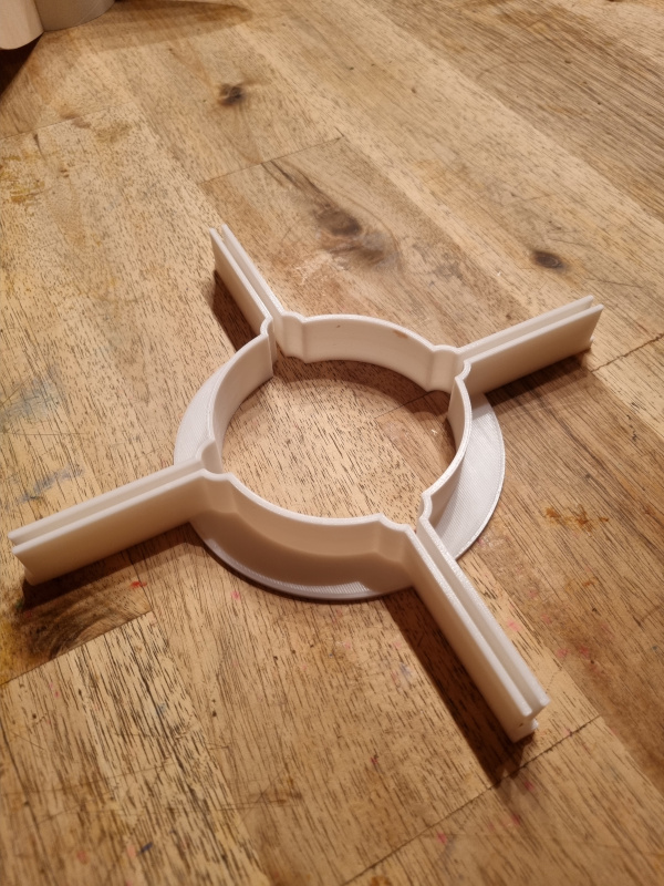

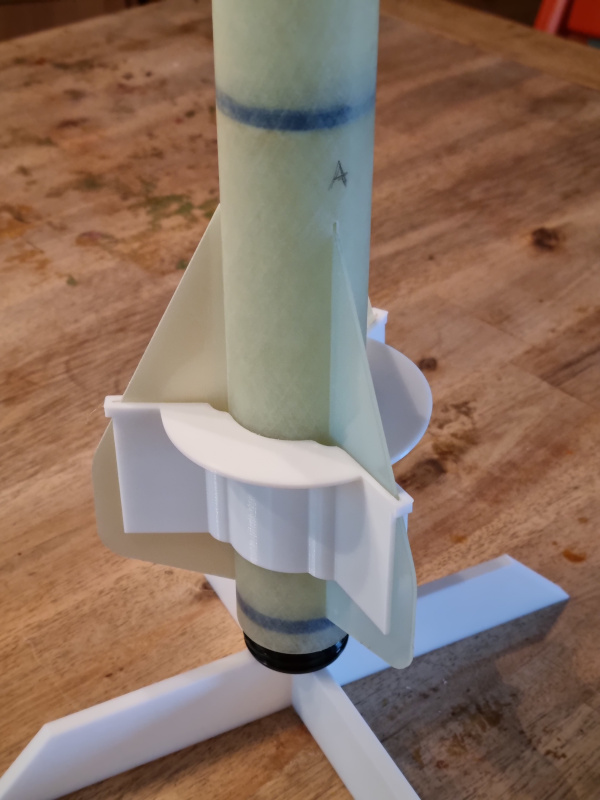

nachdem ich vor einiger Zeit in Thingiverse (Link ) über ein Tool gestolpert bin, welches ich unglaublich praktisch finde und schon mehrfach mit großem Erfolg eingesetzt habe, wollte ich das hier kurz teilen. smile
Es handelt sich um ein parametrisch aufgebautes File zur Erstellung von Flossenlehren aus dem 3D-Drucker. Man muss sich nur OpenSCAD (OpenSCAD) und die Datei herunterladen. Im Programm gibt man dann einfach alle Infos zu den Flossen ein (Anzahl, Dicke, Höhe, ...) und man bekommt eine echt tolle Flossenlehre als STL-file für den 3D-Drucker.
Durch die rundlichen Freiräume am Übergang zum Rohr verklebt nichts und die kleinen Stege am oberen Rand der Lehre drücken die Flossen schön gleichmäßig an.
Vielleicht kann es der eine oder andere gebrauchen.
