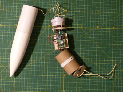

ich bin zwar kein Solaris-Mitglied, aber da ich gesehen habe, dass Vorschläge für das SOFEX 2021 gesammelt werden:
Ich könnte meine Lösung für einen "Sound Locator" vorstellen. Sieht so aus:
Es passt in Rohre ab 47 mm Durchmesser. Ein kleiner Controller mit ATtiny85, BMP180 zur Höhenmessung und einem Spannungswandler bildet die Basis. Der 12V-Summer ist extrem laut. Zur Schonung meines Trommelfells habe ich daher nur einen 2S-Lipo eingebaut. Auf der Rampe passiert zunächst noch nichts weiter. Wird der Gipfelpunkt erreicht, wird fortdauernd die erreichte Höhe ausgepiept, was dann zugleich der Lokalisierung dient.
Keine High-Tech wie z. B. ein Telemetrie-Modul oder auch GPS, aber durchaus erschwinglich und übersichtlich. Bei Landung in einem Maisfeld kann ich mir das sehr nützlich vorstellen.
Und da eine kleine Elektronikbastelei beim SOFEX schon fast Tradition ist, würde ich den Vorschlag machen, das zu organisieren.
