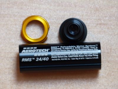

Beitrag 7647615 [Alter Beitrag08. August 2020 um 15:29]
So sieht das Aerotech-Casing (Gehäuse) für 24 mm Motorrrohre aus.
Oben links: Aft Closure
Oben rechts: Forward Closure
Unten das Alu-Rohr, in das die jeweils eingeschraubt werden. Forward Closure schließt bündig ab, Aft Closure steht etwas über.
Ein 24-mm-Motor von Estes - wenn man den denn in D bekommt (vielleicht beim Holländer modelraketten.nl) - sieht im Prinzip wie ein Klima-Motor aus, hat aber 24 mm Durchmesser.
