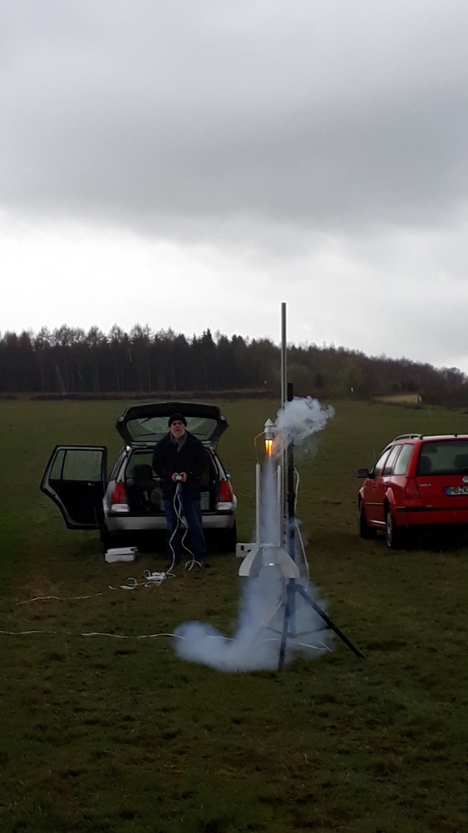

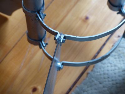

Beitrag 7644233 [Alter Beitrag13. März 2019 um 15:06]
Beim Erstflug in Delmenhorst zeigte sich:
- das Ding flog entgegen den Erwartungen aller Zuschauer perfekt
- der Fallschirm war allerdings viel zu klein, so dass die Landung etwas hart war und eine Finne (Flugzeugsperrholz 2 mm) brach
Immerhin hat die Aufhängung der beiden Stäbe am Motorrohr keine Probleme gemacht, was meine größte Sorge war.
Eine Berechnung ergab, dass bei Verwendung von 2 mm Alu (1 mm wäre zu wabbelig) statt Flugzeugsperrholz das Gewicht um 350 g steigen würde. Das scheint mir doch etwas viel. Ich möchte daher lieber neue Finnen aus laminiertem Flugzeugsperrholz machen; neben dem Einsatz eines größeren Fallschirms.

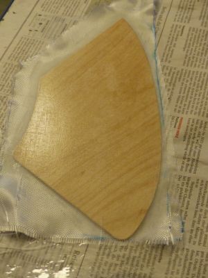

Danke für eure Tips! Aber ich hatte schon mit der Laubsägearbeit - Aussägen von Finnen aus Flugzeugsperrholz - angefangen, als ich das las. Das Problem bei der Belastung der Finnen ist ja nicht der Flug, sondern die Landung. Da können meiner Meinung nach Kräfte aus allen möglichen Richtungen auftreten, wenn das Ding bei der Landung noch am Fallschirm pendelt, und das war ja beim Erstflug der Fall.
Nun habe ich mir ja mal eine Finnenpresse gebaut. Da passt immer jeweils eine dieser relativ großen Finnen rein, ist also etwas langwierig. Aber das mit den Overhead-Projektor-Folien werde ich ausprobieren. Mit Alufolie war das nicht so toll. Ich denke, dass ich an den Anschraubstellen der Finnen noch auf beiden Seiten Unterlegscheiben anbringe, um die Last besser zu verteilen.
Das Gewicht der laminierten Finnen ist m. E. nicht so das Problem, aber die 350 g mehr, wenn ich Alublech nehmen würde, schon.

Beitrag 7644257 [Alter Beitrag16. März 2019 um 15:56]
Ich habe jetzt meine Finnenpresse so erweitert, dass ich in einem Durchgang zwei große Finnen laminieren kann:
