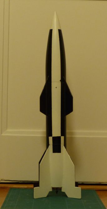

Bei den Clustern bin ich langsam auf den Geschmack gekommen. So wird ein neues Projekt die Fla-Rakete Wasserfall sein. Von der Form her hat sie ja gewisse verwandtschaftliche Nähe zur A4.
Im Netz findet man dazu eine Originalzeichnung. Hierzu die folgende Überlegung:
In Frage kämen auf den ersten Blick Rohr(außen)durchmesser von
- 79 mm
- 67 mm
- 61 mm
Das Heckteil sollte aus einer Spitze hergestellt werden.
- 79-er Rohr hätte den Vorteil, dass eine normale Motorhalterung von Klima eingesetzt werden könnte. Wird aber alles zusammen ganz schön schwer.
- Beim 61-er Rohr reicht der Platz im Heck nicht für eine 4-er Halterung; außerdem ist das Rohr relativ dünn.
Also Entscheidung für 67 mm Rohrdurchmesser. Es kam noch hinzu, dass ich hier noch eine selbstgeklebte 4-er Motorhalterung hatte, die genau in ein 47-er Rohr passt. Das erfüllt dann auch meine Scale-Anforderungen.
Hier die wesentlichen Teile:
Das Heckteil ist bereits geschlitzt, der Railbutton eingebaut und ein Ringspant eingeklebt, in den das 47-er Rohr später eingeklebt wird. Auch die Finnen aus 3 mm Flugzeugsperrholz sind gesägt und die Kanten angeschliffen.

Mit den angesetzten Finnen sieht es dann so aus:

Die Finnen habe ich zunächst mit Holzleim fixiert und danach mit Epoxy, gemischt mit Thixotropiermittel, angeklebt; die oberen direkt aufs Rohr, die unteren in Through-The-Wall-Technik:
