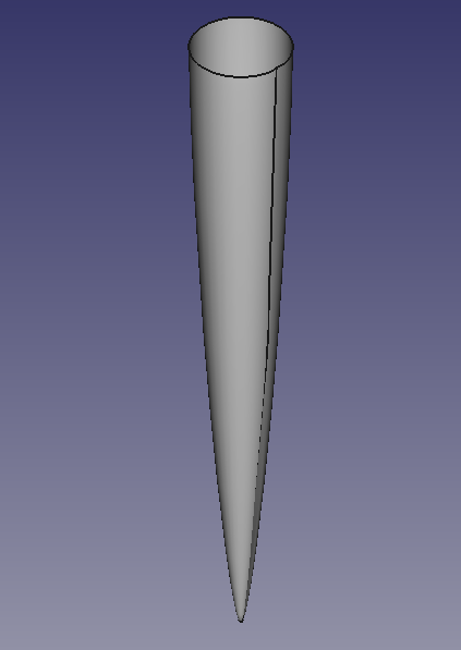

Beitrag 7641894 [Alter Beitrag11. Januar 2018 um 01:14]
Das Ergebnis:

Oha ;-) Aber schön zu sehen dass FreeCAD eingesetzt wird, das hat m. E. ein relativ gutes CAM-Modul für 2,5D und 3D.
Verstehe ich das richtig dass Du einen Sweep/Loft, also eine Fläche mit Mehrfachschnitten, erzeugst? Warum nicht einfach die Kontur der Spitze und dann einen Rotationskörper? Leider kann FreeCAD keine "normalen" Splines, zumindest bräuchte man damit oder auch mit B-Splines sicher deutlich weniger Kontrollpunkte.

Beitrag 7641898 [Alter Beitrag11. Januar 2018 um 09:36]
Das ist einfach zu erklären, ich weiss nicht, wie man eine Karman hüll-linie zeichnet, zumindest nicht so, dass das rendering nicht eckig aussieht.
So blieb eigentlich nur der Sweep.
Und ja, bsplines wären besser. Vielleicht in irgend einer späteren Version...

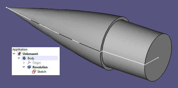

Beitrag 7641901 [Alter Beitrag11. Januar 2018 um 14:02]
Das ist normal, dass die Kanten von Rotationskörpern leicht eckig dargestellt werden. Intern sind sie aber ideal rund. Das erkennst Du daran, dass die Flächen selbst keine Kanten o. ä. aufweisen.

TRA L3 TAP-Member
Erste Regel der Fehlersuche:
Beiträge: 8379
Beitrag 7641912 [Alter Beitrag11. Januar 2018 um 23:17]
Ich habe die Kurve als B-Spline angelegt (das im Bild soll im Übrigen keine Von-Karman-/Haack-Spitze sein). Das gibt mit Sicherheit nicht die exakte Kurve wieder, aber für unsere Zwecke sollte es nah genug sein. Leider legt man dafür in FreeCAD Kontrollpunkte an, durch die die Kurve nachher nicht durchläuft, deshalb wird es wohl etwas schwierig, die Kurve dadurch gut anzunähern.
