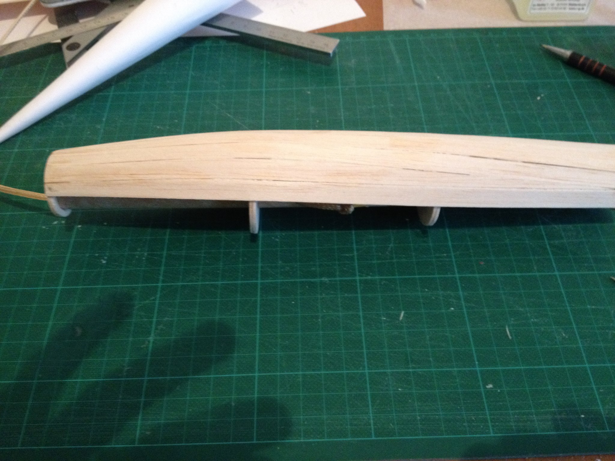

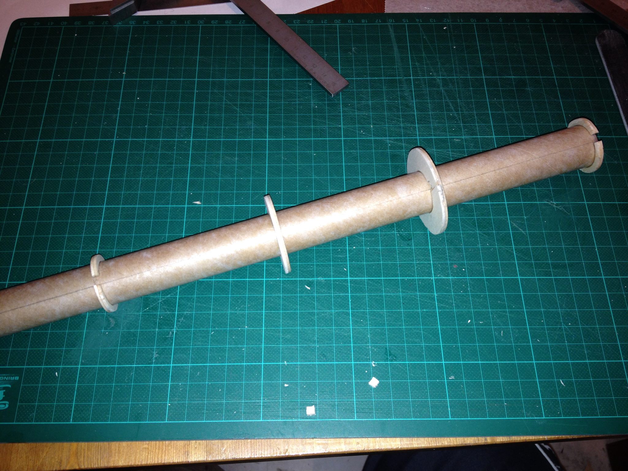

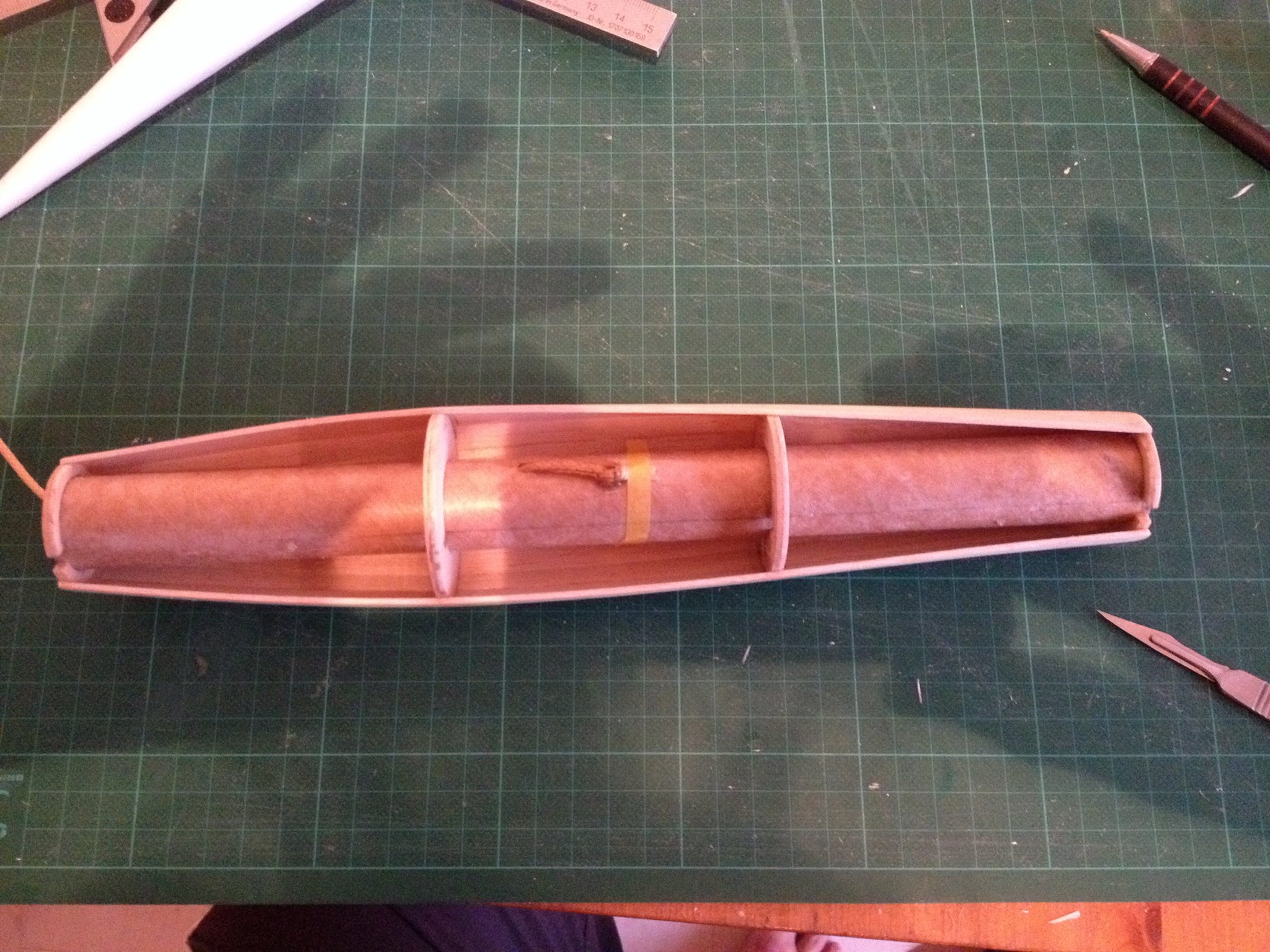

Der Rumpf besteht aus einem 24mm Körperrohr und einigen Balsaringen, eine Führung für den Leitstab wird direkt mit eingearbeitet:
Anschliessend wird der Rumpf mit schmalen Streifen aus 1,5mm Balsa beplankt:
Abstürzende Einbauten:#43251

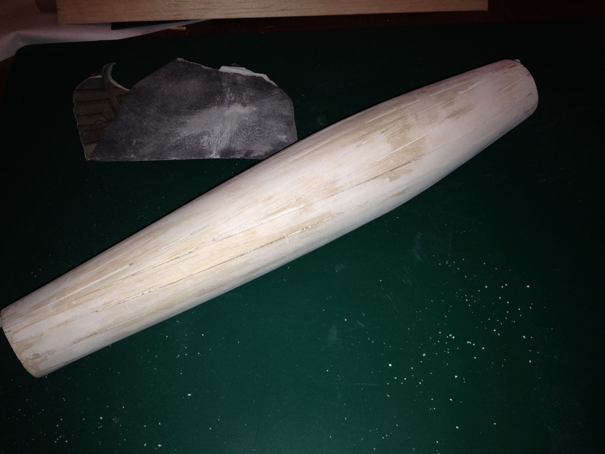

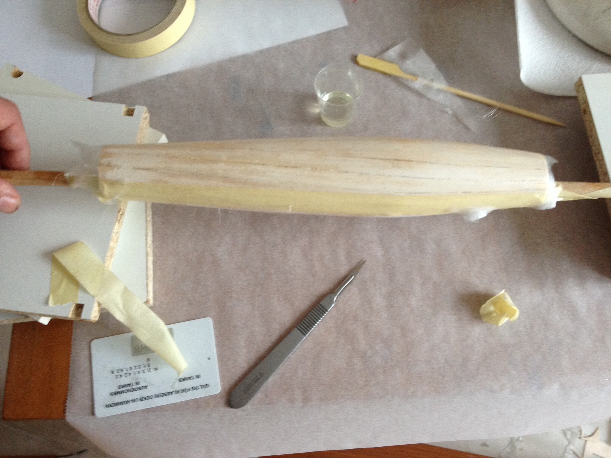

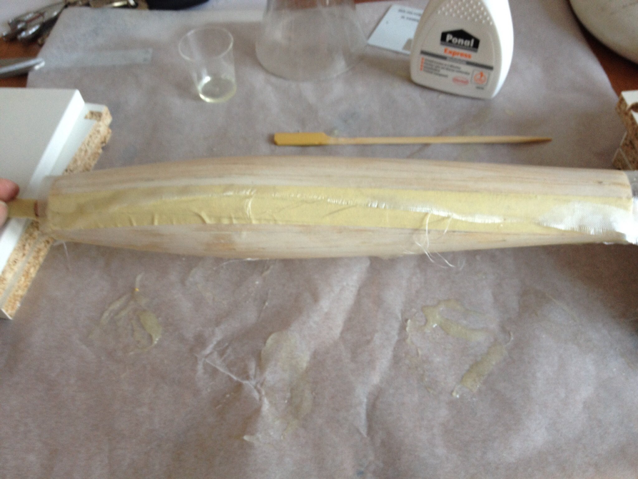

Anschliessend mit Holzpaste spachteln und schleifen schleifen schleifen.....
Anschliessend wird , in zwei Etappen, eine Lage 49er Glas aufgebracht:

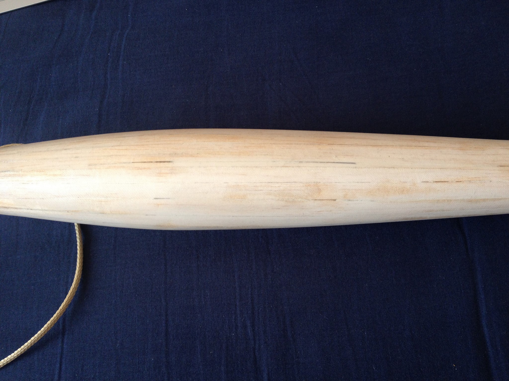

Nach dem Schleifen kann sich das Ergebnis sehen lassen.

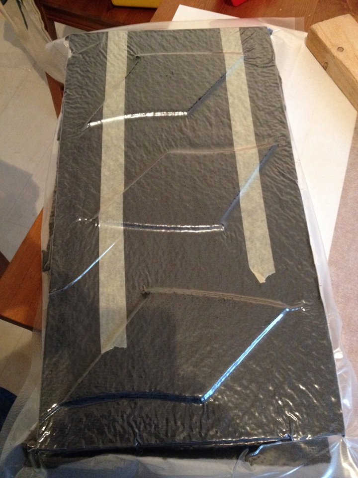

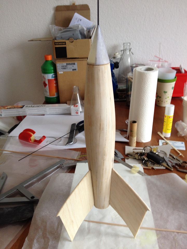

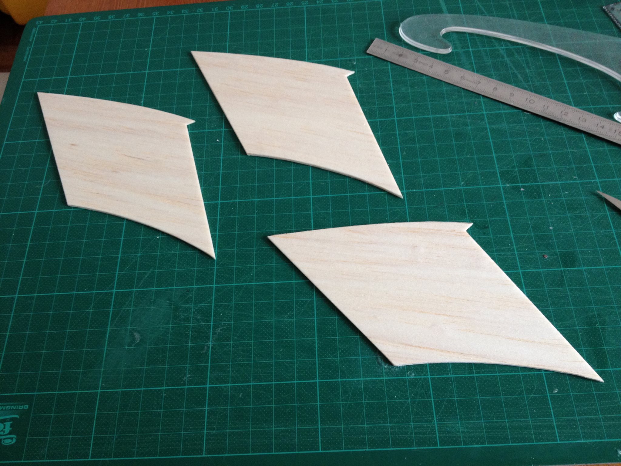

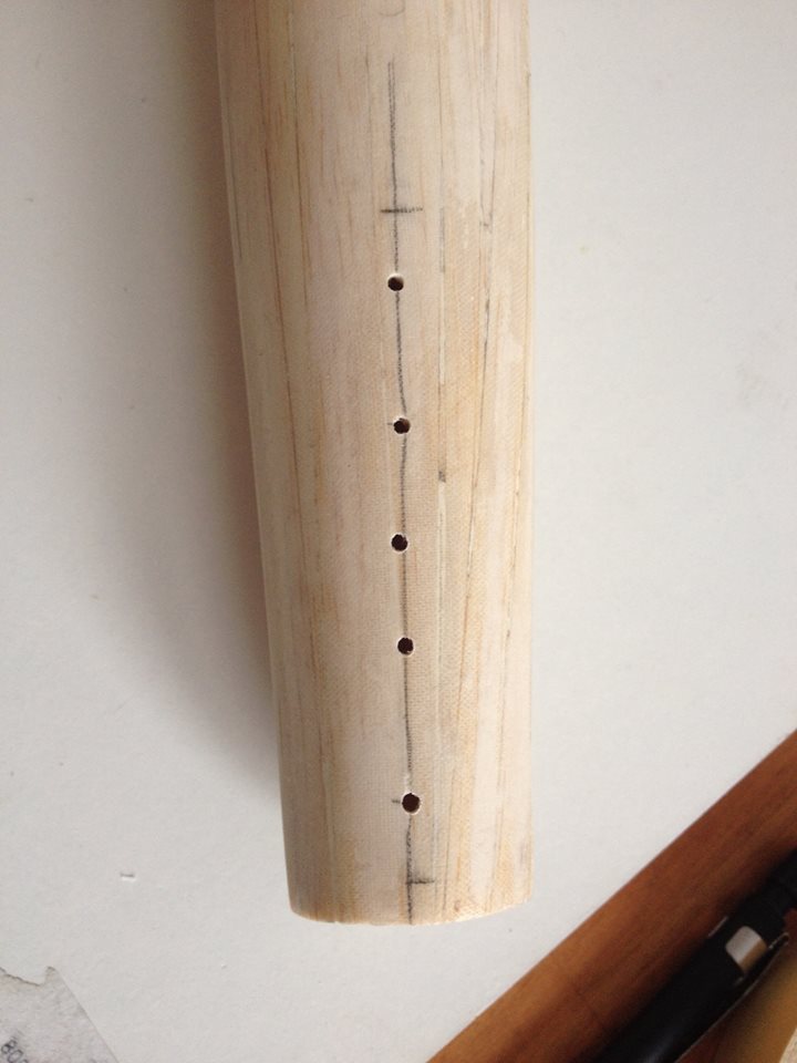

Die Flossen entstehen aus 2x 1,5mm Balsa und 49er Glasgewebe:

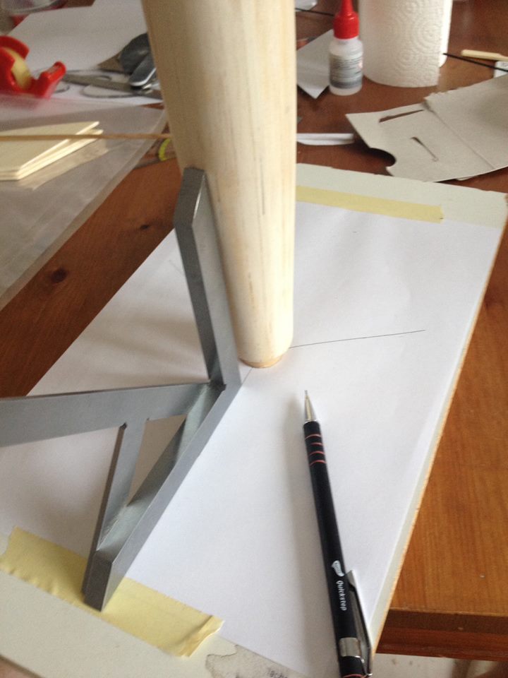

Anzeichnen der Flossengrundlinie:
2mm Bohrungen dienen der Haftungsverbesserung:

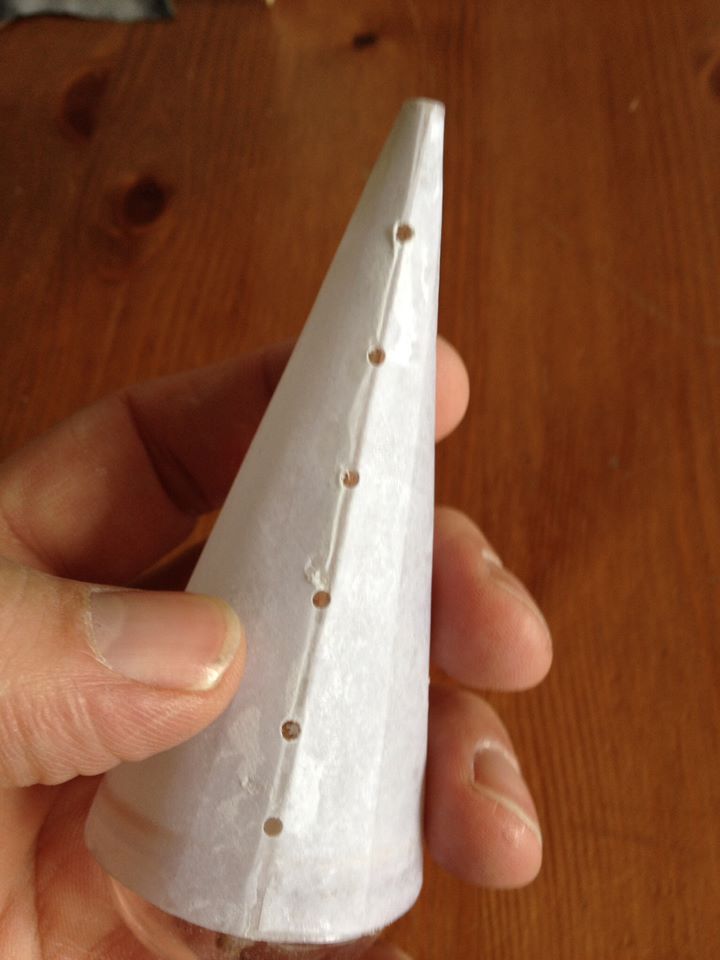

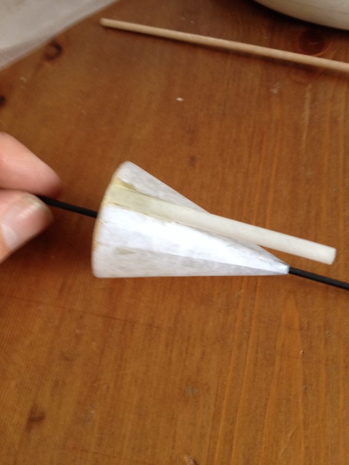

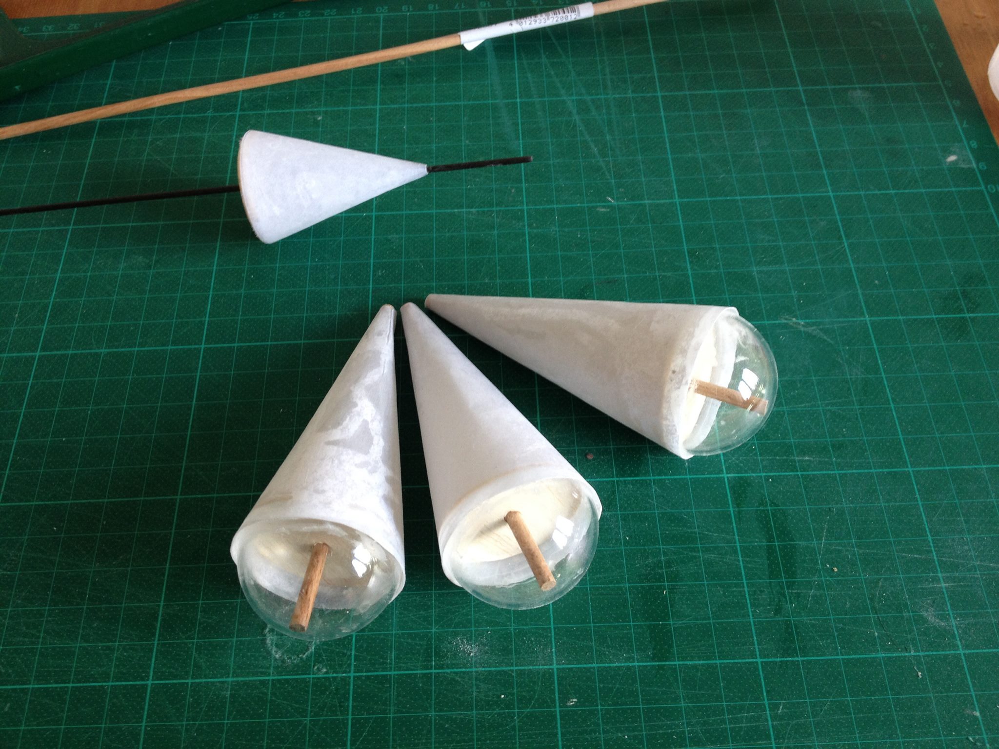

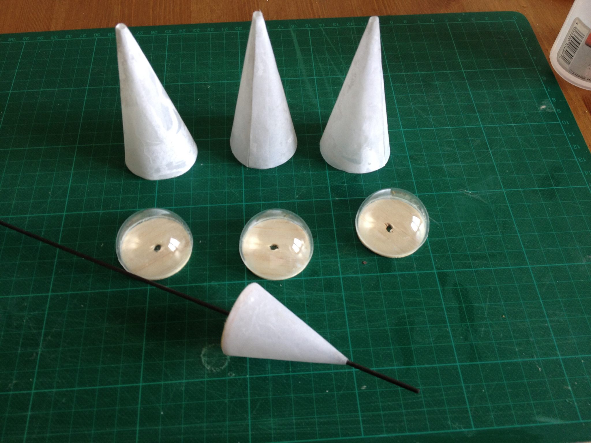

Ein paar Papierhütchen , mit Sekundenkleber gehärtet und von innen mit Gasfetzen belegt und einige Acryhalbkugeln bilden die Landingpods und die Spitze:
Auch hier einige 2mm Bohrungen:
Die Spitze wir zusätzlich mit Harz gefüllt.

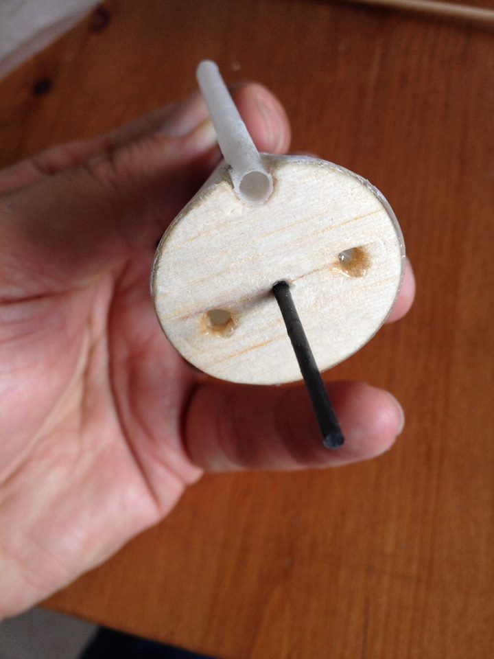

Einpassen der Leitstabdurchführung:

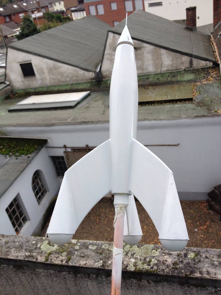

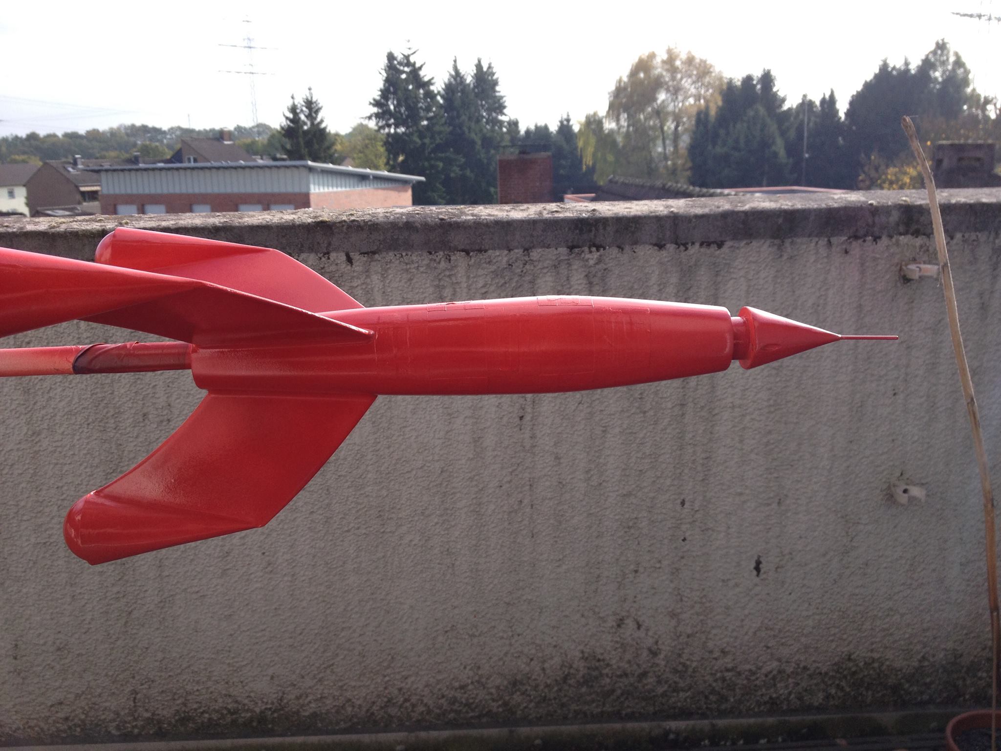

Nach Einbau einer 18mm Motorhalterung und Spritzspachteln und Schleifen erfolgt die Lackierung!

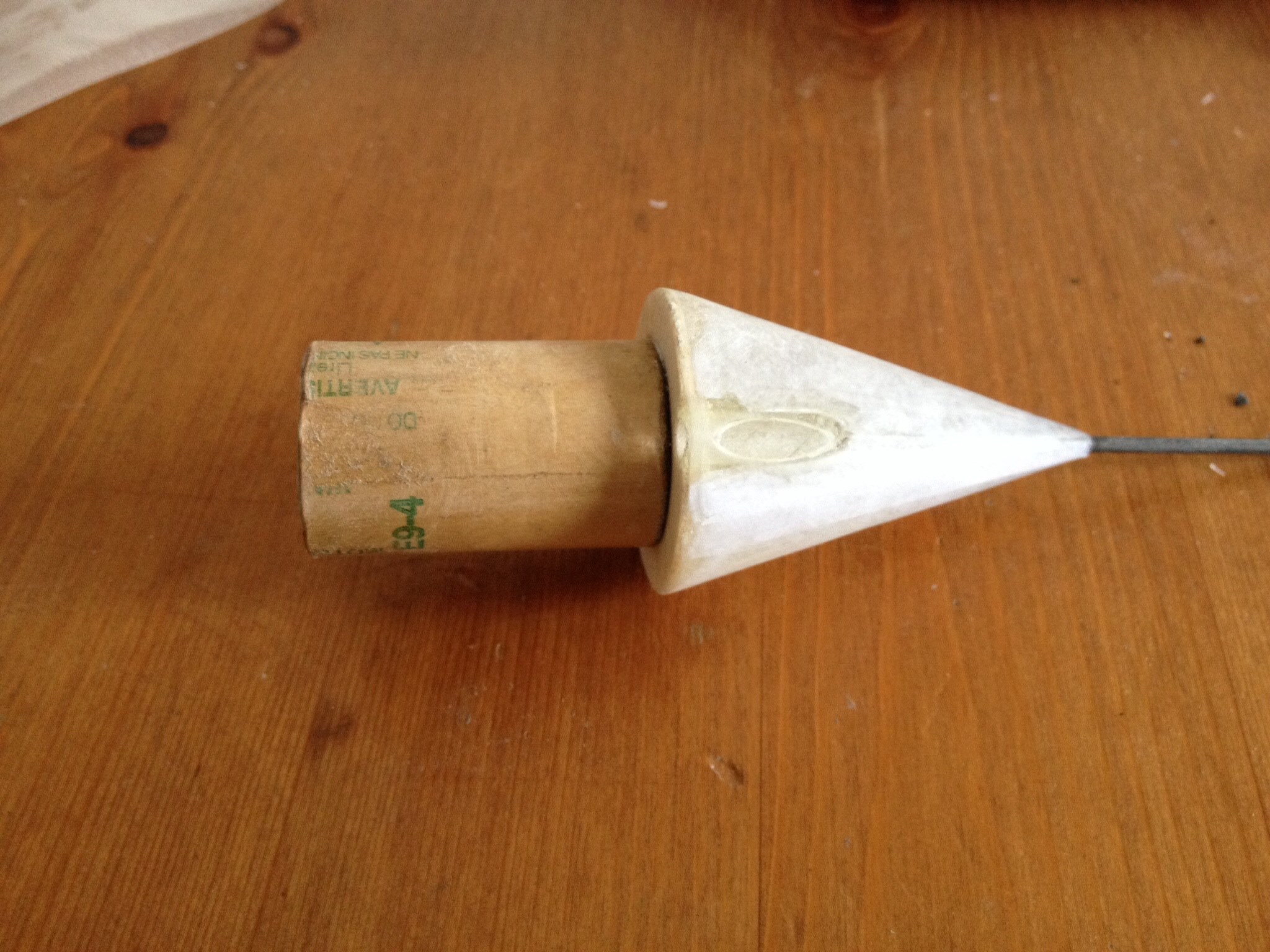

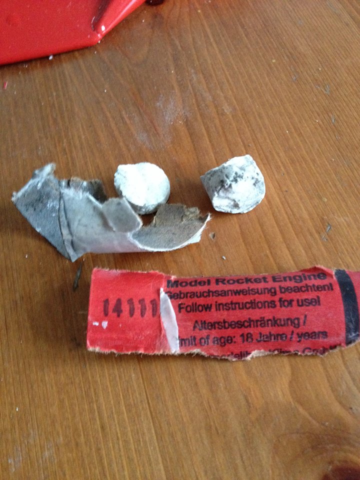

So schnell wie sie entstand ging Sie auch wieder ......frown frown frown Mr.CATO schlug beim 4.Start zu.....
die weißen Brocken sind Treibstoffreste die in die Rakete gedrückt wurden....sieht nach einer Wandablösung in der Hülse aus.....

Beitrag 7641384 [Alter Beitrag05. November 2017 um 18:57]
Tjaja... der Druckexponent von KP-Treibstoffen..

Beitrag 7641385 [Alter Beitrag05. November 2017 um 19:10]
Irgendwie scheinen die D9 am äussersten Rand der Belastungsfähigkeit der Hülsen zu wandeln...einmal scharf angeguckt und BUMM!
Langsam fällt es schwer in die Motoren zu vertrauen..... ich wünsch mir echt die alten Moog Treiber zurück....

Beitrag 7641387 [Alter Beitrag05. November 2017 um 20:46]
Die Hülsen sind Top-Material. Der Treibstoff ist nicht ganz ohne; es ist schon eine Leistung an sich, dass Robert Klima damit funktionierende Treibsätze herstellt.
Der Nachteil ist die hohe Druckempfindlichkeit der Abbrandrate. Steigt der Druck, steigt die Abbrandrate, es werden mehr Gase produziert, der Druck steigt usw.... Kleinste Risse im Treibstoffblock oder natürlich die Ablösung des Treibstoffs von der Hülse können da schon fatal sein. SP ist in der Hinsicht wesentlich unkomplizierter (Druckexponent um 0,24 gegen 0,7 bei KP-basierten Treibstoffen), bringt aber eben auch nur bestenfalls 50 % des Impulses bei gleicher Masse.
Wegen der Druckempfindlichkeit des Klima-Treibstoffs bleibt bei einem Motorplatzer auch oft unverbrannter Treibstoff zurück. Bei geringem Druck brennt der nicht weiter.
