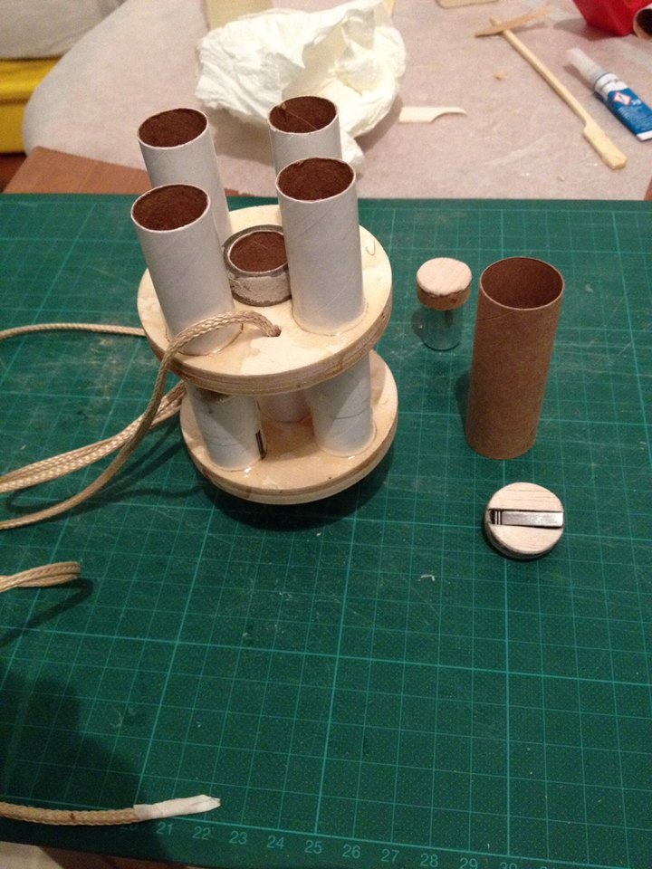

Beitrag 7641367

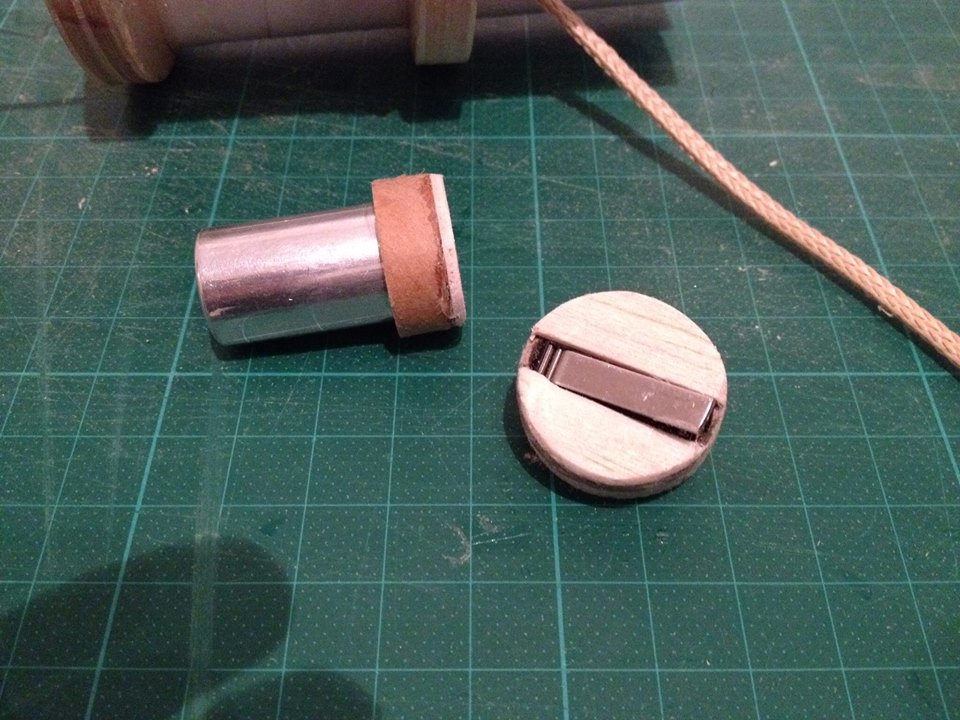

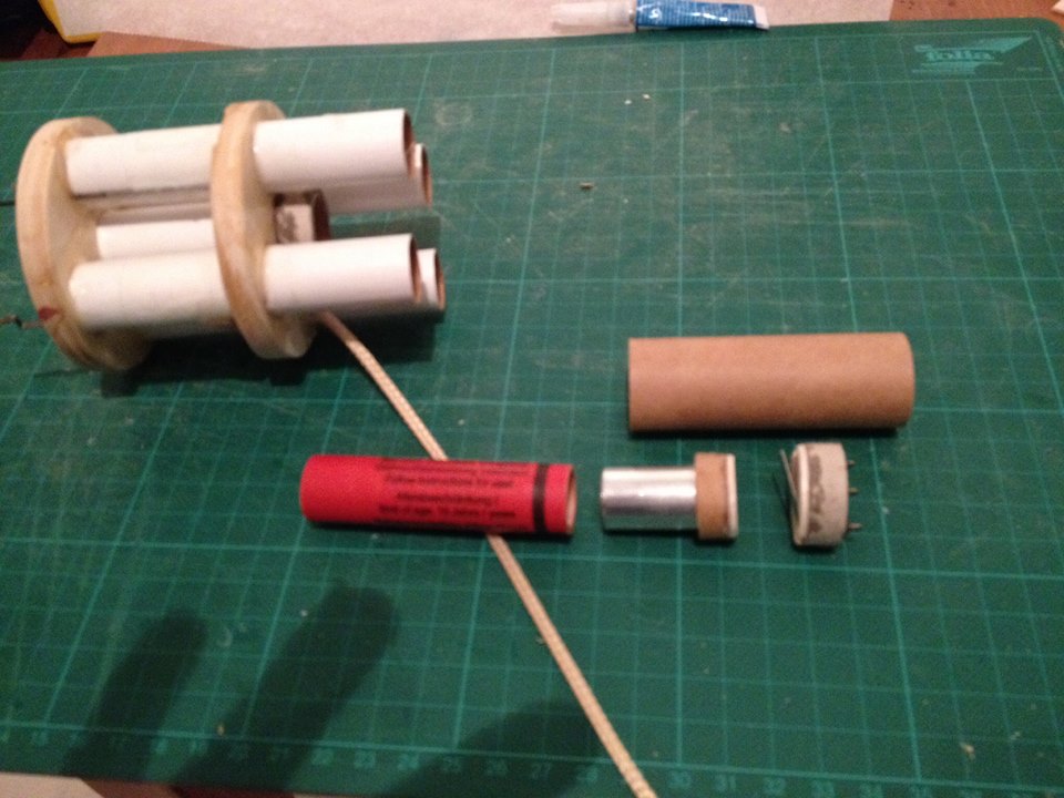

Soo....Motorhalterung für den Booster und Zündschalter für den Sustainer....dieser wird durch einen Kolben in der "offen" position gehalten welcher wiederum durch einen D9-0 fixiert wird. Beim Auswurf der Hülse schließt sich der Zündkreis.

Modellbau vom feinsten, hoffentlich kann ich das Teil mal live sehen.
Benutzt Du Abreißgewebe und dann Küchenkrepp zum Aufsaugen des überschüssigen Harzes? Wie vakuumierst Du, mit einem Foodsaver? Oliver |
Rocketboy25
SP-Schnüffler Registriert seit: Jul 2002 Wohnort: Dinslaken Verein: RAMOG,Solaris,TRA, AGM Beiträge: 632 Status: Offline |
Beitrag 7641377
Ja genau...Foodsaver gibt es ja nicht mehr....ich benutze einen Caso VC10....der kostet ca. 50€ und saugt extrem gut und schweißt sehr gut! Hab es mal mit dem Orginalsaugvlies versucht ...aber das zog mir zuviel Harz aus dem Laminat.Ok ich hab keine Lochfolie dazwischen gelegt, aber bei den Kleinteilen ist das Ergebnis mit Küchenkrepp tatsächlich super....das Abreisgewebe ruhig gut mit Harz tränken dann wird die Oberfläche auch vernünftig =)

Wobei ich gerade Überlege ob ich nicht doch besser auf 4x D12 umschwenke...... ob der D9 jemals explosionsicher wird ????

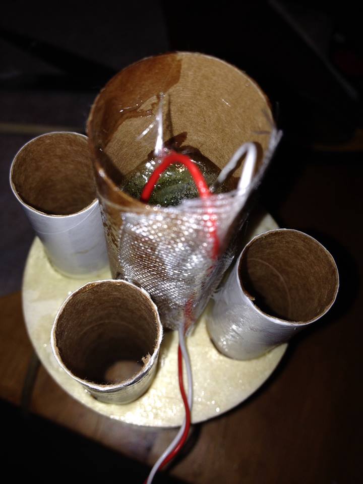

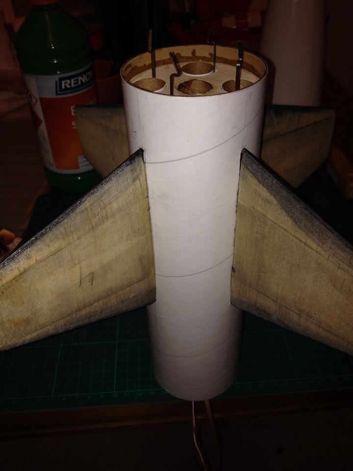

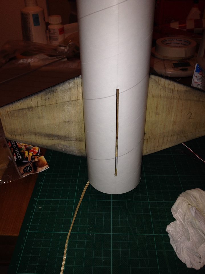

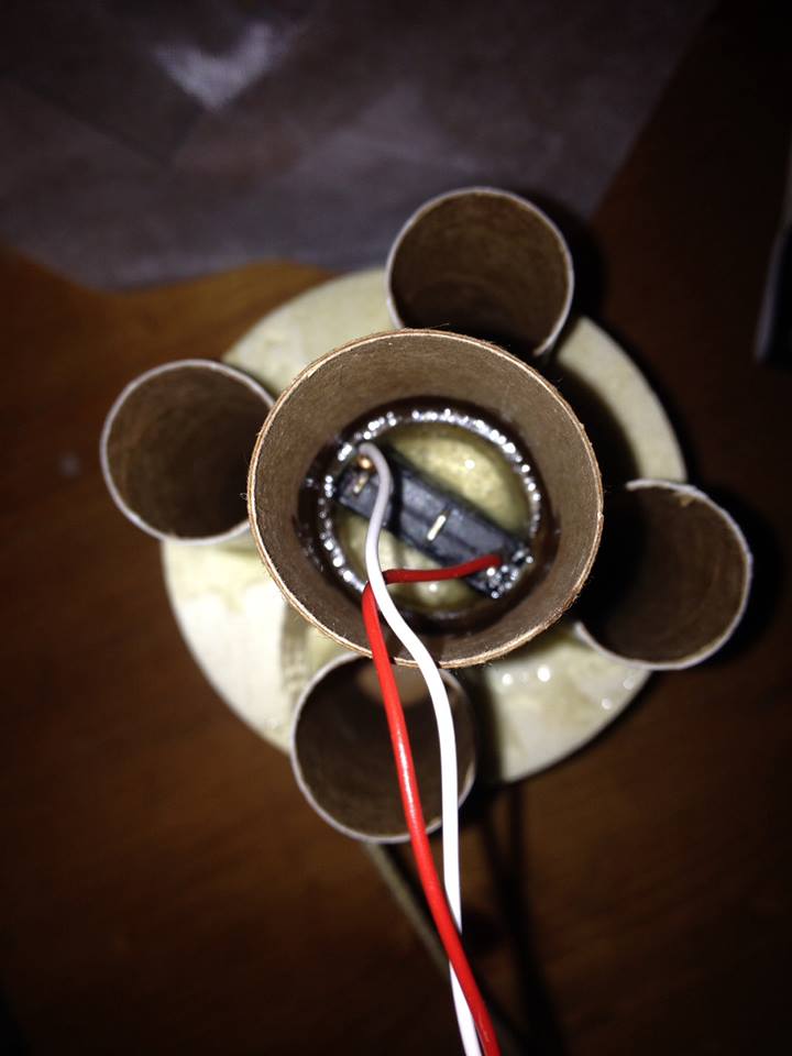

So weiter geht es:
Zündschalter angelötet, eingebaut und vergossen... Boosterflossen eingepasst und fest geharzt! Abstürzende Einbauten:#43251 |
