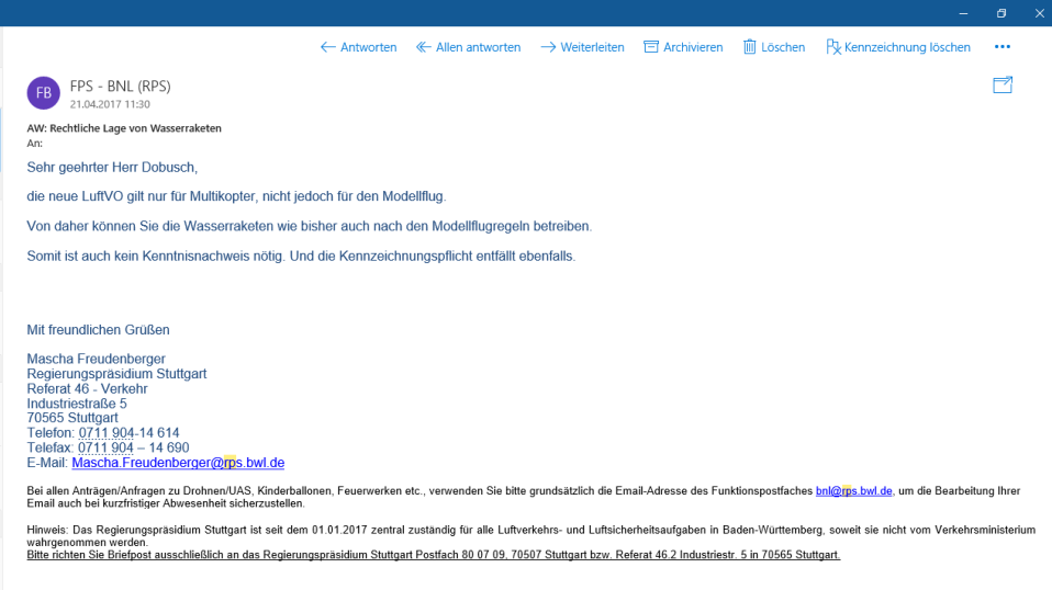

Hallo liebe WaRaler,
vor einiger Zeit habe ich beim Regierungspräsidium Baden-Württemberg nachgefragt, inwiefern die neue Drohnenverordnung bzw. die Kennzeichnungspflicht auf Wasserraketen zutrifft. Hier die Antwort: Zitat: Somit können nach meiner Auffassung Wasserraketen weiterhin innerhalb des unkontrollierten Luftraums ohne weitere Auflagen gestartet werden. Viele Grüße vom Team Julian "Die Genialität einer Konstruktion liegt in ihrer Einfachheit – Kompliziert bauen kann jeder." -Sergei Koroljow, russischer Raketenpionier Besuche unsere Webseite mit vielen Anleitungen, News und Informationen zu unseren Projekten: www.raketfuedrockets.com |

Bei welchem Regierungspräsidium hast Du nachgefragt? Seit dem 1.1.2017 ist ausschließlich Stuttgart für den Luftverkehr zuständig.
Interessant, dass sie sich selbst widersprechen, denn diese Entscheidungshilfe gilt nach eigener Aussage auch für Flugmodelle. Aber wenn Du das schriftlich hast, umso besser für Dich. Insbesondere für normale Raketen wird die neue VO in anderen Bundesländern z. T. ganz anders interpretiert. Oliver Geändert von Oliver Arend am 19. Juni 2017 um 14:37 |

Ja, ich habe beim Regierungspräsidium Stuttgart nachgefragt.
Sehr seltsam. "Die Genialität einer Konstruktion liegt in ihrer Einfachheit – Kompliziert bauen kann jeder." -Sergei Koroljow, russischer Raketenpionier Besuche unsere Webseite mit vielen Anleitungen, News und Informationen zu unseren Projekten: www.raketfuedrockets.com |

Julian,
wenn Du von der Behörde eine schriftliche Antwort bekommen hast, könntest Du die doch einscannen und hier ins Forum stellen, oder? Darauf könnte man sich dann eher beziehen, als auf die zitierten Stellen ... Danke im voraus! Gruß Achim laminare necesse est! Im übrigen bin ich der Meinung, dass die Raketenvereine einem Verband beitreten sollten! |

Hallo Achim,
der Schriftverkehr erfolgte über E-Mail. Hier der Screenshot von der Antwort: Geändert von RaketfuedRockets am 21. Juni 2017 um 07:12 "Die Genialität einer Konstruktion liegt in ihrer Einfachheit – Kompliziert bauen kann jeder." -Sergei Koroljow, russischer Raketenpionier Besuche unsere Webseite mit vielen Anleitungen, News und Informationen zu unseren Projekten: www.raketfuedrockets.com |

Ich vermute mal eine günstigere Auskunft würde man durch weitere Nachfragen sicherlich nicht bekommen

Danke, Julian!
