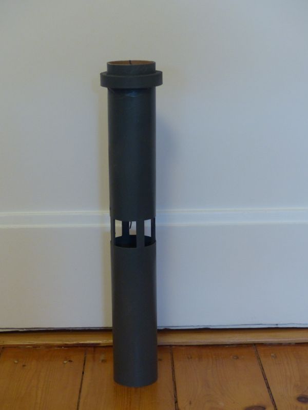

Auf dem RJD wurde ich nach dem Konzept der "Flying Drainpipe" (Fliegendes Abflussrohr) gefragt. Raketen ohne Flossen sind ja immer wieder interessant.
Zum Prinzip der "motorgetriebenen gasdynamischen Stabilisierung" gibt es einen Newsletter von :
Apogee Rockets
Meine Rakete sieht so aus:

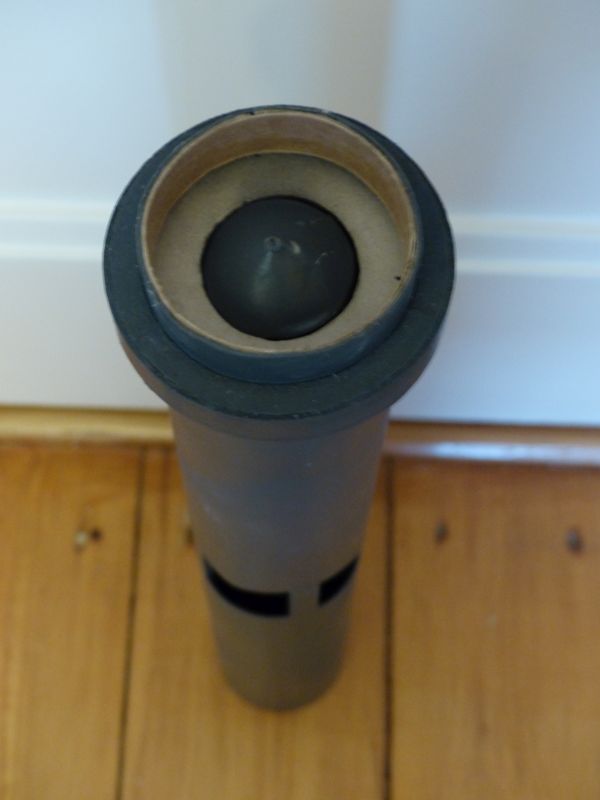

Von oben:
Ich habe also ein Innenrohr, in dem die Motorhalterung eingeklebt ist, in ein Rohr mit Durchmesser 50 mm (das obere) eingeklebt. In das Innenrohr kommt dann der Fallschirm und die kleine Spitze. Das untere 50 mm Rohr wurde mit Leisten mit dem oberen verbunden, so dass eine ausreichend große Öffnung bleibt.
Es ist natürlich klar, dass der Bereich der Spitze aus aerodynamischer Sicht sehr ungünstig ist. Aber auf große Höhe kam es mir nicht an.
Die gasdynamische Stabilisierung wirkt natürlich auch nur so lange wie der Motor treibt. Danach fliegt das Rohr einen Bogen. Daher starte ich sie mit einem D9-0, der ja gleich nach Brennschluss den Fallschirm auswirft. Klar, gegen alle Regel, weil es die Gefahr eines Zippers in sich birgt. Deshalb ist das Oberteil des Rohres noch zusätzlich verstärkt. Zusätzlich bietet sich die Form ("Abflussrohr") an, noch etwas Gewicht in den oberen Bereich zu packen:
- Knete in die Spitze
- Knete und eine Bleischnur - was man etwa zur Beschwerung von Gardinen nimmt - in die Verdickung oben
Ich hoffe, ich konnte das verständlich machen.

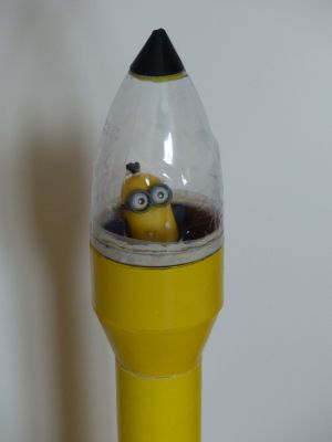

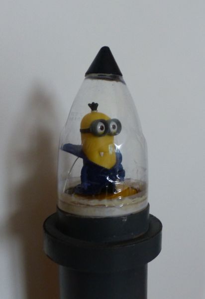

Es hat sich ein Passagier namens "Gone Betty" gefunden, der den Flug auf der "Flying Drainpipe" auf dem Hanse TFT wagen will:
laminare necesse est!
Beitrag 7641097 [Alter Beitrag25. September 2017 um 13:08]
Das Rohr muss noch gelb werden, muss einfach sein big grin
Beiträge: 1580
Beitrag 7641099 [Alter Beitrag25. September 2017 um 16:02]
Wo kommen wir da hin, wenn wir für jeden Passagier ein eigenes Vehikel bauen? Nein, ich suchte nach einer Rakete mit einem geeigneten Durchmesser und da kam diese mit 60 cm Durchmesser gerade recht. Und ein gelbes Abflussrohr habe ich noch nicht gesehen.
Gelbe Folie, die man wieder abziehen kann?? mad
Beiträge: 1580
Beitrag 7641103 [Alter Beitrag26. September 2017 um 13:32]
Louis,
da Du als Minion-Experte der Meinung bist, dass sich ein Minion nur in einer gelben Rakete wohlfühlen wird, habe ich mir das noch einmal zu Herzen genommen:
Als Ausweichlösung wird dem Passagier ein Flug mit der Canary als Trägerrakete angeboten, die einen Aufsatz erhält, der fast schon an eine Ariane denken lässt. Es versteht sich aber von selbst, dass für den Streamer, mit dem der Minion zurückkehren soll, nur die Farbe gelb(!) in Frage kommt.
Beitrag 7641114 [Alter Beitrag28. September 2017 um 11:58]
Siehste, geht doch big grin
Sieht viel besser aus so, finde ich.
