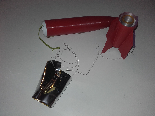

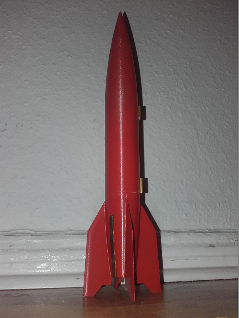

Hallo.
Vor geraumer Zeit war ich zu einem Raketenbausatz gekommen. Das Fertigen der Holzspitze wollte mir nicht gelingen, sodass die ganze Sache in der Ecke gelandet war. Letztendlich ist nur noch eine Schachtel mit 10 Sachsen-Feuerwerk A8-3 Motoren übriggeblieben.
Für die Motoren sollte nun eine Rakete her. Jegliches Luft- und Raumfahrtinteresse meinerseits rührt aus Peenemünde-Besuchen ... also A4!
Bei einem Maßstab 1:50 lassen sich die Motoren prima im Heck unterbringen. Meine Rakete ist besteht im Wesentlichen aus zwei 3D-gedruckten Hälften. Die Höhe beträgt 28cm, das Gesamtabfluggewicht 59g. Der Schwerpunkt liegt 1 Durchmesser vor dem Druckpunkt, auch der Schwingtest am Seil verlief erfolgreich.
Da ich aber noch keinerlei Erfahrung im Raketenmodellflug und -bau habe, möchte ich noch folgende Punkte klären:
1) Als Bergungssystem habe ich einen Strömer installiert, 160cmx6cm Rettungsdecke. Reicht das für den Anfang?
2) Wie auf den Bildern zu erkennen besteht meine Rakete aus langem Vorderteil und kurzem Hinterteil. Das Volumen des Vorderteils beträgt ca. 100ml. Kann das zu einem Problem beim Ausstoßen führen?
3) Wie fest sollten Vorderteil und Hinterteil ineinandergesteckt werden? Beide sind dünnwandig auf Stoß gefertigt. Im Vorderteil habe ich Pappe rundum eingeklebt, sodass dieses mit leichtem Druck auf das Hinterteil aufgesetzt werden kann.
4) Laut der Openrocket Berechnung findet das Ausstoßen kurz vor Erreichen des Apogäums statt. Problematisch?
5) Versicherungspflicht. Da dachte ich zunächst an die 3monatige Probemitgliedschaft im DMFV. Damit wäre diesbezüglich alles abgedeckt, oder?

Willkommen im Forum, da hast Du Dir ein schönes erstes Projekt ausgesucht!
1. Bei 59 g kann man schon einen kleinen Fallschirm verwenden, aber wenn Deine Rakete halbwegs stabil ist, wird sie auch eine Landung an so einem großen Strömer aushalten.
2. Die Ausstoßladung sollte groß genug für das Vorderteil sein. Ich hätte den Überstand des Papprohrs allerdings länger gemacht, damit die Teile auch wirklich gerade ineinander stecken.
3. Du solltest die Rakete durch nicht zu starkes Pusten ins Heck trennen können, dann klappt es auch mit dem Motorausstoß.
4. Je nachdem wie lange vor dem Apogäum. Alles unter 1 Sekunde ist völlig unproblematisch, die Motoren und die Windverhältnisse sorgen eh für genug Streuung in der Gipfelpunktzeit.
5. Normalerweise sollte das reichen, ich würde aber beim DMFV nachfragen ob auch Raketenmodelle versichert sind, da gab es in der Vergangenheit meiner Erinnerung nach Probleme. Mit einer Mitgliedschaft in einem der Raketenvereine (Solaris oder AGM) bist Du auf jeden Fall auf der sicheren Seite.
Noch zwei Anmerkungen: Sachsen-Feuerwerk- oder Weco-Motoren darfst Du nur noch bis Ende Juni 2017 verwenden, danach wird die Zulassung ungültig. Von Klima sind aber gleichwertige oder sogar bessere Motoren erhältlich.
Außerdem möchte ich Dich bitten, Bilder etwas kleiner zu skalieren (800 Pixel Breite reichen völlig aus) und sie direkt im Forum einzubinden, wer weiß wie lange uns "bilder-upload.eu" noch erhalten bleibt ...

Sorry, hatte nicht gesehen, dass Du geantwortet hattest. Bei mir wurde als letzte Antwort "Mars" angezeigt, weswegen ich etwas entäuscht hier nicht mehr reingeschaut hatte. Alles klar mit den Fotos, das hatte ich auch probiert. Beim klicken des Buttons erscheint aber nur "IMG%Bild1/IMG" ohne Hochlademöglichkeit. Die Bilder aus meinem ersten Post sehe ich jetzt nicht mehr, hmm.
1. Wie ist der Strömer selbst am besten zu installieren. Als ein langes flatterndes Ende oder zwei halbsolange flatternde Enden?
2-4. Alles klar, denke dann, dass es soweit passt.
5. Ok, werde ich nachfragen. Wie ist es denn ungekehr mit den Raketenvereinen, sind dort auch andere Flugmodelle versichert?

0. Ja, zunächst erscheint ein Platzhalter für das Bild, beim Speichern des Posts wirst Du dann gebeten entsprechende Dateien hochzuladen.
Die Bilder oben fehlen offenbar wegen des Server-Crashs am vergangenen Sonntag, ich hoffe sie können wiederhergestellt werden. Ansonsten kannst Du Deinen Beitrag jederzeit bearbeiten und die Bilder neu hochladen.
1. Ich weiß nicht genau was Du mit zwei halb so langen flatternden Enden meinst. Laut https://www.apogeerockets.com/education/downloads/Newsletter244.pdf hat ein breiterer Strömer bei gleicher Fläche einen größeren Luftwiderstand als ein schmaler; bei Länge zu Breite 5:2 also mehr als bei 10:1 Ich bin mir nicht sicher, welchen Effekt zwei separate Strömer hätten, außer dass die Gefahr des Verhedderns mit anderen Teilen steigt.
5. Ich kann verbindlich nur für Solaris sprechen, dort sind alle Flugmodelle bis 25 kg (Raketenmodelle bis 20 kg) Startmasse versichert.
