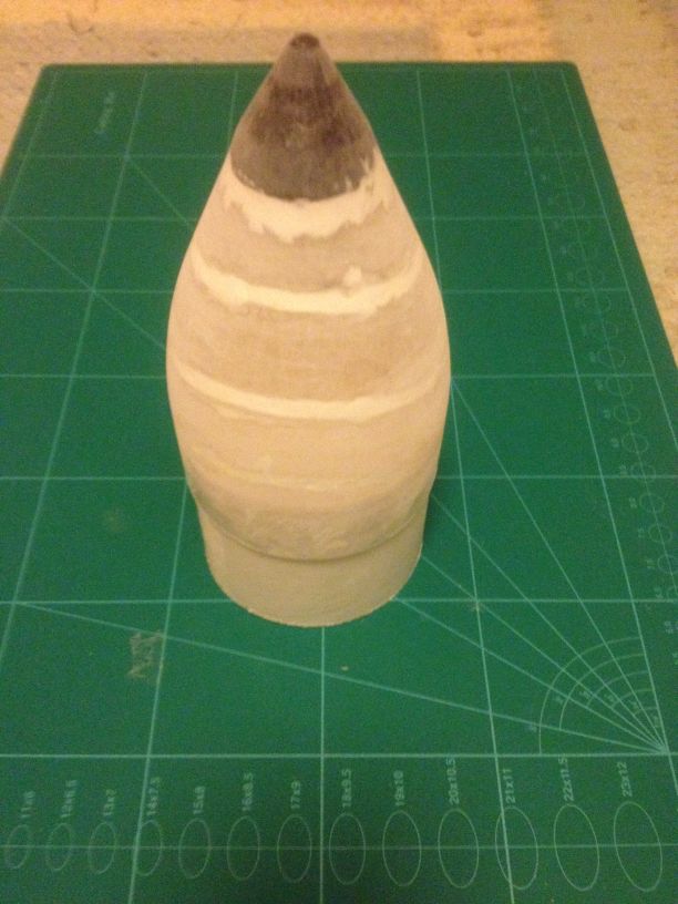

Da die PET-Flasche zur Verstärkung Rillen aufweist, sollten diese geglättet werden. Nach einem Vorversuch fand ich heraus, dass man diese mit 2-Komponenten PUR Reparaturspachtel ganz gut füllen kann, wenn man vorher gut anschleift. Da dieser aber zäh, pastös und klebrig ist, nahm ich ihn nur für den ersten Schritt, der zweite erfolgte mit Holzspachtel von Molto. Das Ergebnis sieht man auf dem Bild.

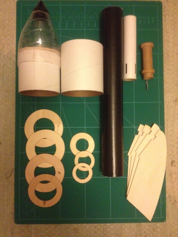

Hier eine Zusammenstellung der Teile; ein paar mehr Spanten sind es schon noch geworden:

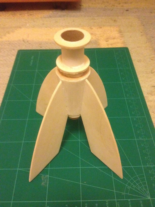

Die Finnen wurden aus 3 mm Sperrholz gebaut. Ich sammle im Winter immer das Holz von den Mandarinenkästen; das ist leicht und für kleinere Abmessungen daher sehr gut geeignet. Spanten meist aus 3 mm Balsa oder an kritischen Stellen ebenfalls aus 3 mm Sperrholz.
Hier die Finnensektion:

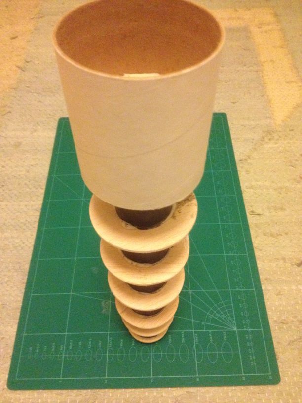

Und die Rumpfsektion:
Finnensektion und Spitze wurden anschließend mit Epoxy eingestrichen. Man sieht, dass die vorher duch das Schleifen doch recht rauhe Spitze daduch ein schön glattes Aussehen bekommt. Die Finnen sollten durch das Epoxy gegen Feuchtigkeit geschützt werden. Es erhöht vielleicht noch ein wenig die Festigkeit.

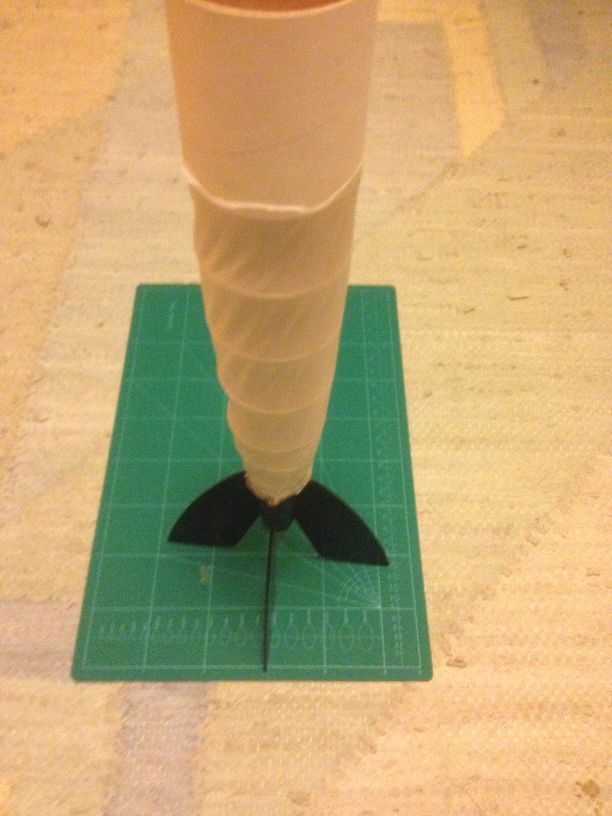

Der Rumpf sollte jetzt mit Oracover Bügelfolie bespannt werden, um das Gewicht niedrig zu halten.
Nach einem Vorversuch verwarf ich das. Auch bei einem Vorversuch mit Japanpapier aus dem Modellbauladen schaffte ich kein brauchbares Ergebnis, mit Seide erschien es mir besser.
Leider verlief auch das nicht sehr erfolgreich; ich bin eben kein Flugmodellbauer. Vielleicht war die Seide auch nicht dafür geeignet. Nach Einstreichen mit Spannlack traten erst recht Falten auf, wie man auf dem Bild sieht:

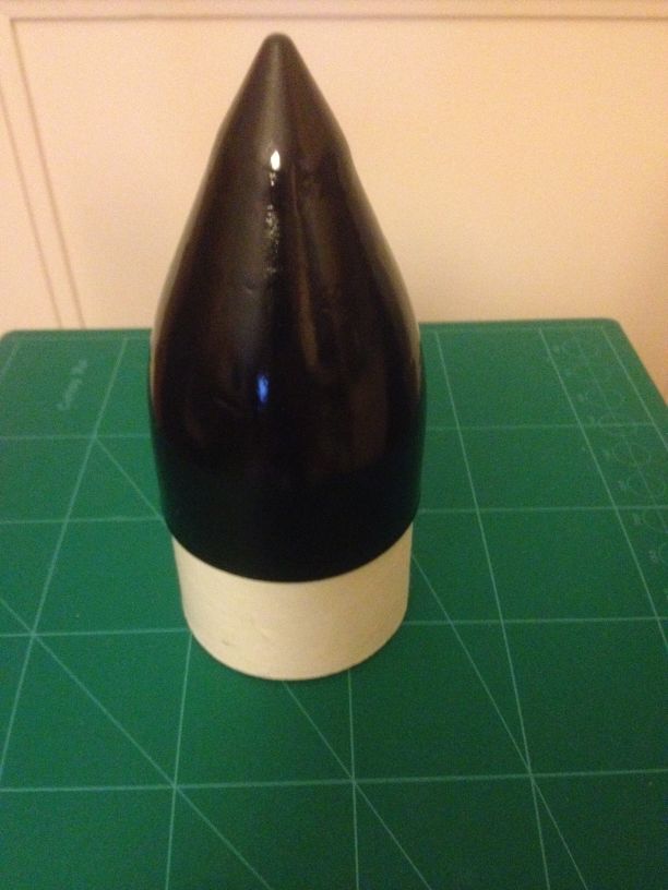

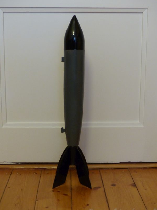

Hier noch ein Foto der lackierten Spitze:
Ich finde, eine Alternative, wenn man sich den Formenbau usw. ersparen will.

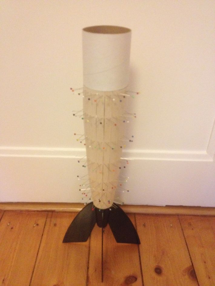

Da in meinem Bastelkeller noch Balsa-Brettchen von 1 mm Stärke waren, habe ich mich entschlossen, die Verkleidung des Rumpfes damit durchzuführen. Das Holz in feine Streifen schneiden, anpassen und von oben nach unten auf den Spanten festkleben; also etwa so, wie man früher einen Globus kleben musste. Mit zwei Stecknadeln jeweils im Spant feststecken.
Danach schleifen und spachteln, bis es in etwa rund war. Vor dem Lackieren wurde der Rumpf noch zur Verstärkung mit Epoxidharz eingestrichen. Wenn ich das Verfahren noch einmal anwenden sollte: Es würde wohl mit 1,5 mm Balsa, etwas kürzerem Spantenabstand und schmaler gehaltenen Streifen besser werden. Das Gewicht der Spanten fällt sowieso nicht ins Gewicht. Die 1 mm Balsa sind doch sehr schnell durchgeschliffen bzw. geben leicht nach.
Immerhin ist das Ergebnis doch besser als alles, was ich mit Flugmodellbaumethoden erreicht hätte.
Ohne Fallschirm und Motor wiegt das jetzt 192 g bei einer Länge von 66 cm.

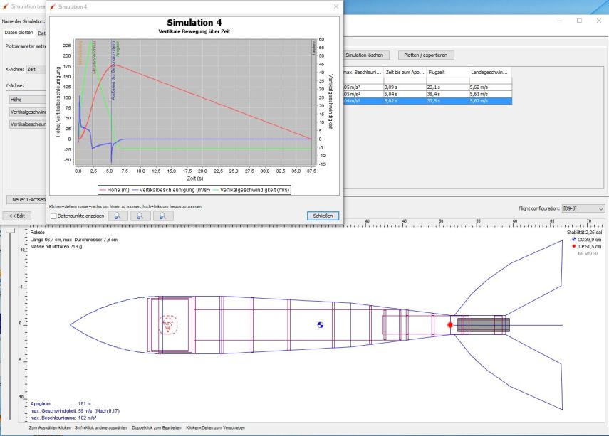

Hier noch die Simulation mit OpenRocket. Mit einem D9-3 soll sie auf 181 m kommen.

Schönes Teil! Und dabei ziemlich leicht.
Die Werte, die OpenRocket für die aerodynamische Stabilität dieses Modells ausgibt, dürften aber nach meinen (leidvollen...) Erfahrungen nichts wert sein. Ich würde vor dem Erstflug noch einen Schwingtest machen.
Hagen
Beiträge: 1538
Beitrag 7638838 [Alter Beitrag07. September 2016 um 19:49]
Hagen,
danke für den Tip mit dem Schwingtest! Ich habe ihn mal durchgeführt. Es zeigt sich, dass Stabilität erst ab einer bestimmten Geschwindigkeit einsetzt. Das liegt vielleicht daran, dass anfangs die Finnen noch zu sehr durch den vorn dickeren Teil des Rumpfs ("Tropfenform" nannte man das ja früher) abgedeckt sind.
Sie könnte also vor dem Erreichen des Gipfelpunkts noch gewisse Kapriolen machen.
laminare necesse est!
Beiträge: 8363
Beitrag 7638840 [Alter Beitrag07. September 2016 um 21:23]
Unter 8-10 m/s sind die Luftkräfte einfach sehr gering, deshalb zeigt sich die Stabilität erst darüber.
