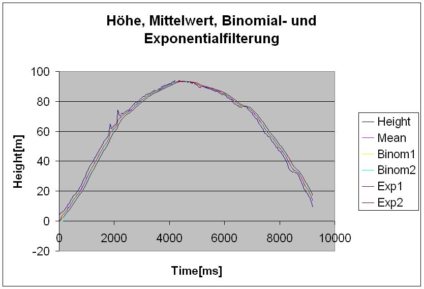

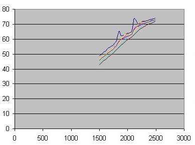

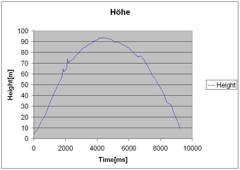

Durch einen glücklichen Zufall sind mir interessante Flugdaten untergekommen: Eine Wasserrakete, in der mein Höhenmesser (AltiWR, siehe 'Altimeter mit TinyLily Mini und BMP180 Sensor') eingebaut war, stürzte ab und landete in einem Gebüsch, so dass der Höhenmesser und die aufgezeichneten Flugdaten gerettet werden konnten. Eine Auswertung der Flugdaten ergab, dass AltiWR eine Höhe von 63 m ermittelt hatte, die Rakete aber tatsächlich 93 m hoch geflogen war. Da das Servo für den Fallschirm zu früh ausgelöst wurde, kam es in der Folge dann zum Absturz. Schaut man sich die Kurve der vom Höhenmesser aufgezeichneten Flugdaten an, so sieht man, dass in der Aufstiegsphase zwei irreguläre Peaks auftreten, und zwar bei einer Höhe von 63 m und 74 m. Da haben wir also offenbar die Ursache! Nun scheinen Irregularitäten des Luftdrucks in der Aufstiegsphase häufiger vorzukommen, sei es durch Böen oder was auch immer. Akzeptiert man das, so stellt sich die Frage, wie deren Auswirkungen vermieden werden können. Ich habe bisher aus den Rohdaten bei jedem Takt einen Mittelwert über die letzten 5 aufeinanderfolgenden Werte gebildet und diesen statt der Rohdaten zur Gipfelerkennung verwendet. Offensichtlich ist dieses Verfahren aber nicht gut genug. Ich brauche daher ein besseres Verfahren zur Glättung der Höhenwerte, die sich aus den gemessenen Luftdruckwerten ergeben. Bei der Suche bin ich dann im Netz u. a. auf Binomial- und Exponentialfilter gestoßen: - Das binomiale digitale Filter - Exponentielle Glättung Ich habe mich daher an den PC gesetzt und ein Progrämmchen geschrieben, was auf die Rohdaten die gleitende Mittelwertbildung (mein bisheriges Verfahren) einfache und doppelte Binomialfilterung einfache und doppelte Exponentialfilterung anwendet. Für das Binomialfilter wurden die Koeffizienten 1, 4, 6, 4, 1 verwendet. Bei der Exponentialfilterung habe ich den in der Literatur üblichen Faktor alpha=0.3 genommen. Doppelte Filterung heißt, dass auf die Ergebnisse der ersten Filterung noch einmal das gleiche Filterverfahren angewendet wird. Die Formeln dafür sind: mean = (height + height + height + height + height)/5; binom1 = (height + 4 * height + 6 * height + 4 * height + height)/16; binom2 = (binom1 + 4 * binom1 + 6 * binom1 + 4 * binom1 + binom1)/16; alpha = 0.3; exp1 = alpha * height + (1 - alpha)*exp1; exp2 = alpha * exp1 + (1 - alpha)*exp2; Im Ergebnis: 1. gleitende Mittelwertbildung und das einfache binomiale Filter wäre nicht ausreichend zur Glättung dieser Flugkurve 2. exponentielle Filterung zeigt das beste Ergebnis 3. exponentielle Filterung benötigt von allen Verfahren den geringsten Rechenaufwand Hier noch der kritische Zeitraum etwas vergrößert: Ich habe mich daher entschieden, AltiWR auf doppelte exponentielle Filterung umzustellen. Es ist aber klar, dass eine Filterung immer zu einer Verzögerung führt, was man den Kurven sehr gut entnehmen kann. Das ist bei der Ermittlung des Gipfels nicht so schlimm, da die Rakete in dieser Phase ohnehin wenig Höhenänderung aufweist. Da die Filterung Tiefpass-Charakter hat, wird auch der Gipfel als etwas geringer ermittelt, ist also im Ergebnis eine konservative Abschätzung. Doppelte exponentielle Filterung wird im übrigen auch bei bestimmten Altimetern der Webseite rocket.payload.free.fr (von Boris du Reau) eingesetzt. Gruß Achim laminare necesse est! Im übrigen bin ich der Meinung, dass die Raketenvereine einem Verband beitreten sollten! |

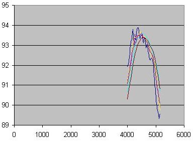

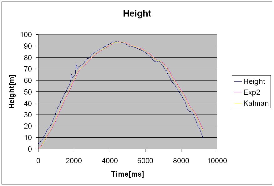

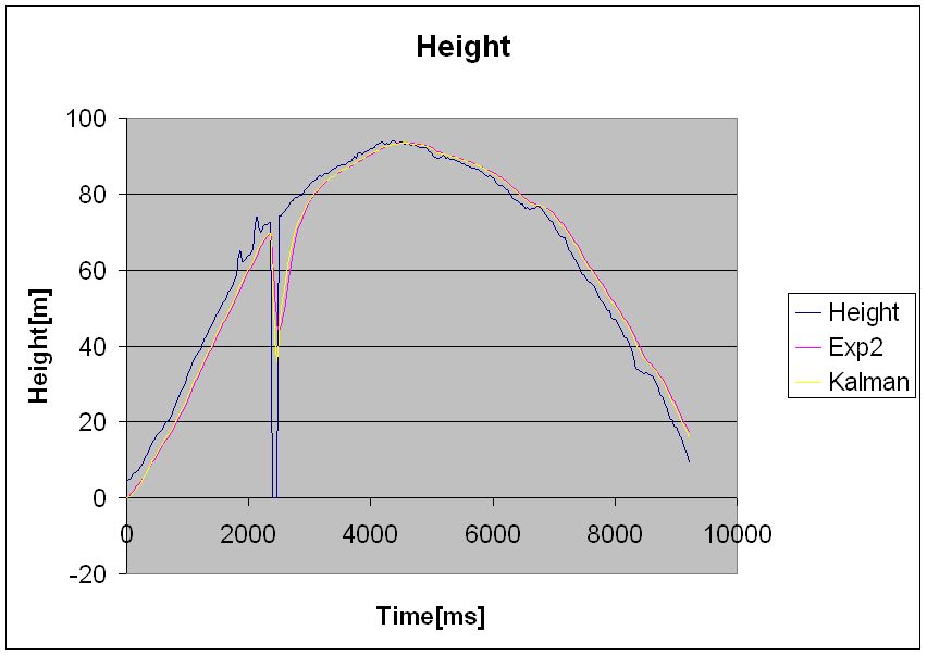

Ich habe inzwischen mal mit meinen Werten und dem Code von payload.free.fr für das Kalmán-Filter gerechnet und die Werte verglichen: Um das Verhalten bei einem Aussetzer anzusehen, habe ich mal 3 Werte auf 0 gesetzt: Im Vergleich sieht die doppelte exponentielle Filterung gar nicht mal schlecht aus. Schaue mir jetzt mal den Schultz und AltusMetrum an. AltusMetrum macht auf mich einen sehr professionellen Eindruck. Habe einen MicroPeak von denen, der an Größe und Gewicht auf diesem Gebiet wohl alles in den Schatten stellt. Muss ihn aber noch ausprobieren. Gruß Achim laminare necesse est! Im übrigen bin ich der Meinung, dass die Raketenvereine einem Verband beitreten sollten! |
