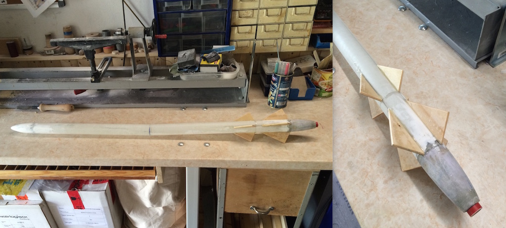

Da habe ich mir mal gedacht, ich könnte ja mal zur Abwechslung eine ganz leichte Rakete bauen, welche für die neuen D9 von Robert Klima gedacht sind. Angefangen habe ich mit dem Heck und dem Motorrohr. Eine Halterung gibt es keine, der Motor wird einfach hineingesteckt. Din Finns habe ich genau so gestaltet wie bei dem großen Bruder der Heavens Door II, mir fiel nichts anderes ein, deswegen der Name Heavens Door Light, so wie auf dem Bild wiegt das Heck 110g und die Spitze bzw. das vordere Rohr 80g. Da habe ich für meine Verhältnisse schon mal einen Rekord aufgestellt. Immerhin ist alles aus GFK, Durchmesser 40mm die Längen, jedes Teil mit Heck od. Spitze 500 mm. Aber da säge ich noch was ab für den Kuppler, den ich dazwischen bauen werde. Ciao, Rolli

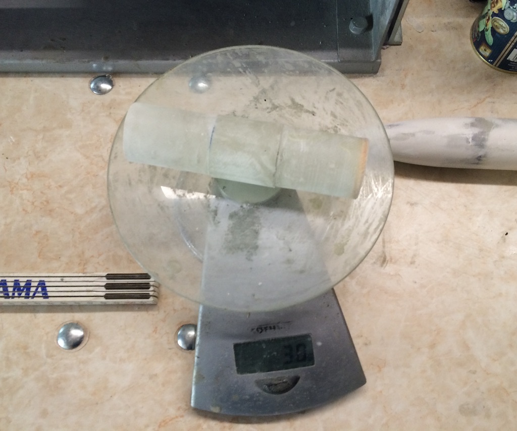

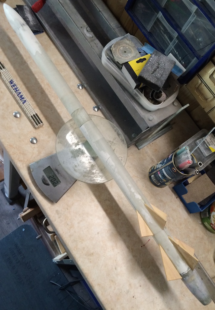

Habe die Rohre etwas gestutzt und daraus den Kuppler gebaut. so zusammengesteckt wiegt das Rocketlein 202g und ist 95cm groß. Wenn ich bedenke, dass da noch die diverse Elektronik mit Akku den Schnüren, Fallschirmen etc. reinmuss, dann wiegt sie am Ende doch mehr, als ich wollte. Ob das dann überhaupt ein D9-0 schafft ??? Grüße, Rolli

D9-0 oder nimm besser den D9-P wird das ohne Probleme schaffen. Ich schätze mal die wird so bei 280gr. enden und wird grob geschätzt ca. 180 Meter hoch fliegen. Lassen wir uns doch in Manching überraschen

Was ist eigentlich der Unterschied zwischen D9-0 und dem D9-P Die Daten wie 19,5 Ns, 8,7 N und 2,1sek Brenndauer sind lt. Robert Klima die gleichen @ Louis, Zitat: Rolli, bei dir muss das "Heavens Door Ultra-ultra-light" heißen

Der D9-0 ist offen, so dass eine zweite Stufe direkt nach Schubende gezündet werden kann (zumindest klappt das bei Schwarzpulver-Motoren), der D9-P ist ebenfalls ohne Delay und Ausstoßladung, aber verschlossen (P für plugged), so dass Du keine Sauerei in Deiner Rakete bekommst.
Ok, wäre es da nicht sinnvoller, da ich ja keine Motorhalterung vorgesehen habe, die Motorhülse mit dem D9-0 nach Brennschluss mit der vorhandenen Zündladung die Motorhülse abzuwerfen?

Nein, ist ja extra designt für 18 mm wie den D9
