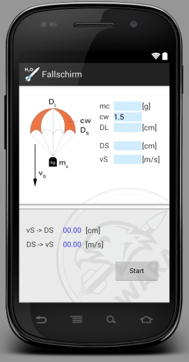

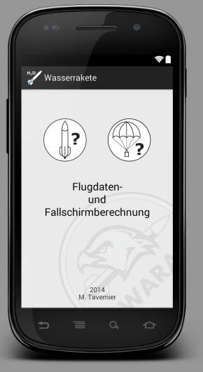

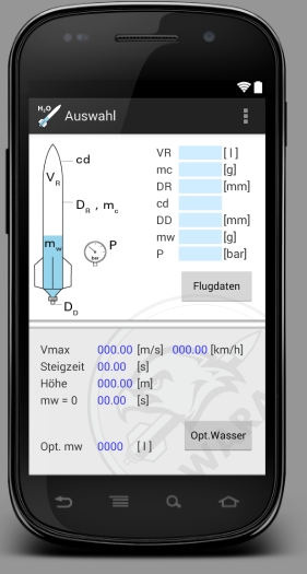

in letzter Zeit habe ich mehr Zeit am PC als an der Werkbank verbracht. Ein Programm zur Berechnung der Flugdaten einer Wasserrakete hat ja fast jeder. Ich habe mir gedacht, so ein Tool wäre doch auch auf dem Handy ganz nützlich. Also habe ich diverse Facharbeiten studiert und mich mit einigen der Verfasser in Verbindung gesetzt. Meine erste Berechnung erfolgte in Excel mit VBA. Dann Java lernen, den Quellcode von VBA in Android Studio übernehmen und umschreiben. Das Ergebis ist jetzt eine App, mit der die Flugdaten einer Wasserrakete berechnet werden. Zusätzlich habe ich noch eine Fallschirmberechnung integriert. Getestet habe ich die App auf einem HTC 4" Handy mit Android 4.0.3 Da die App von mir nicht auf anderen Geräten und auf mögliche Fehler getestet wurde, erfolgt die Installation auf eigenes Risiko. Abschließend, vielen Dank an Herrn P. Scheuermann, Herrn S. Köberle und Herrn Dr. C. Strutz. Grüße Marcel Geändert von WARAausKIEL am 23. November 2014 um 22:55 If You Don't Try, You'll Never Know |

Jetzt kann der Verlauf der Flughöhe und der Geschwindigkeit in einer Grafik angezeigt werden. Die Grafik erreicht man über das Menü der Seite "Flugdaten berechnen". Viel Spaß beim Testen Marcel If You Don't Try, You'll Never Know |

von der App gibt es eine neue Version (Beta 1.5 - Stand 01.02.2015). Änderungen/Neuheiten: - Optimierung der Berechnungen (schneller/stabiler). - Flugdatenberechnung: Beispielwerte in den Eingabefeldern (können direkt überschrieben werden). --------------------------------------------- Zeiten bei den Berechnungen im Vergleich: Beispieldaten 1 Volumen Rakete: 7 Liter Gewicht Rakete: 1000 g Durchmesser Rakete: 80 mm cw Wert: 0.3 Durchmesser Düse: 15 mm Masse Wasser: 3000 g Startdruck: 14 Bar Berechnung opt. Wassermenge: Version 1.4: 120 Sekunden Version 1.5: 45 Sekunden Berechnung der Flugdaten: Version 1.4: 15 Sekunden Version 1.5: 6 Sekunden Beispieldaten 2 Volumen Rakete: 7 Liter Gewicht Rakete: 800 g Durchmesser Rakete: 80 mm cw Wert: 0.3 Durchmesser Düse: 15 mm Masse Wasser: 3000 g Startdruck: 16 Bar Berechnung der Flugdaten: Version 1.4: Abbruch - App abgestürzt Version 1.5: 8 Sekunden Die gemessenen Zeitwerte sind sicherlich stark vom eingesetzten Handy abhängig. Mein HTC Handy hat einen 1 GHz Prozessor. Grüße Marcel If You Don't Try, You'll Never Know |
