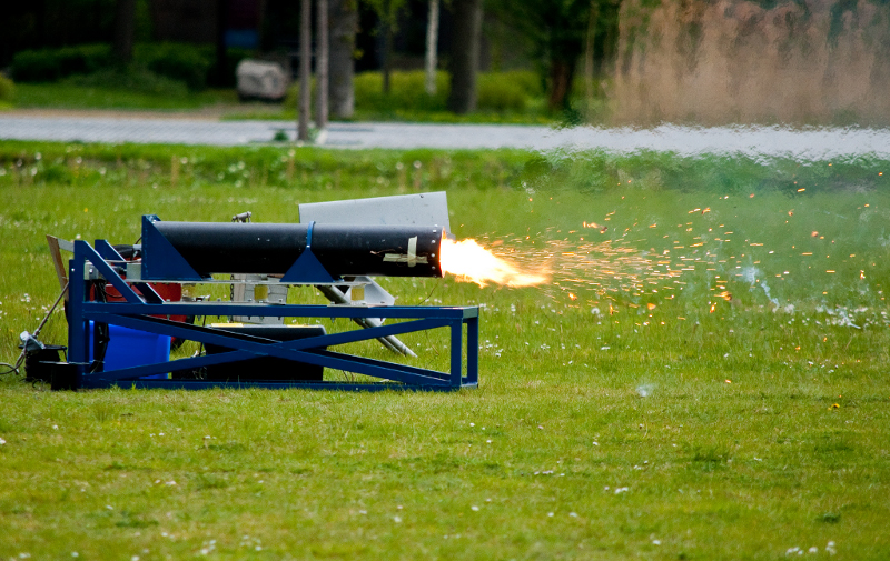

Weiter ging es mit einem Test der Anzündsequenz den wir noch bequem an der Uni ausführen konnten:
Video

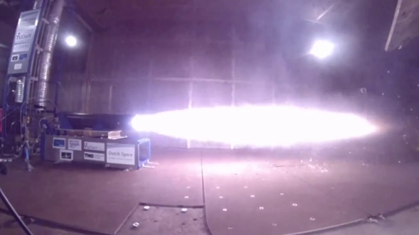

Der eigentliche Motor übersteigt dann aber doch die Kapazitäten an der Uni, glücklicherweise konnten wir TNO (die niederländische BAM) überzeugen uns ihren Bunker zur Verfügung zu stellen.
Trotz des tollen Testortes sind wir aufs Wetter angewiesen, es muss nämlich Südwind mit einer Stärke von mindestens 3 Beaufort herrschen. Deshalb stand der Motor auch eine ganze Weile rum.
Zum Glück hat sich die Wetterlage letzte Woche geändert und wir konnten endlich testen smile
smokie
Test 1
Test 2
Test 3

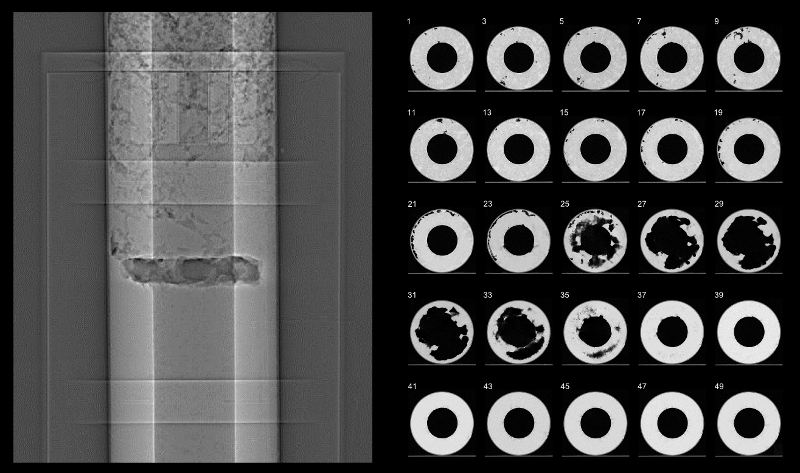

Beim dritten Test war wohl eine Luftblase im Grain, die dafür gesorgt hat, dass die heißen Gase an die Casingwand gelangen konnten.
Aber bevor schlimmeres passieren konnte, hatten wir den Motor schon abgeschaltet.
Damit das in Zukunft nicht mehr passieren kann, werden alle Grains nun penibel auf Luftblasen überprüft.
Zum Glück hat jemand aus unserem Team einen Uni Mitarbeiter überzeugen können, einen CT zu benutzen king.
Mit einem offensichtlich vermurksten Grain bewaffnet wurde der dann auf die Tauglichkeit zum Luftblasen aufspüren getestet.
Heraus gekommen ist das:
Zusätzlich sollen die Luftblasen auch aktiv vertrieben werden.

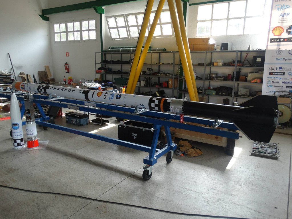

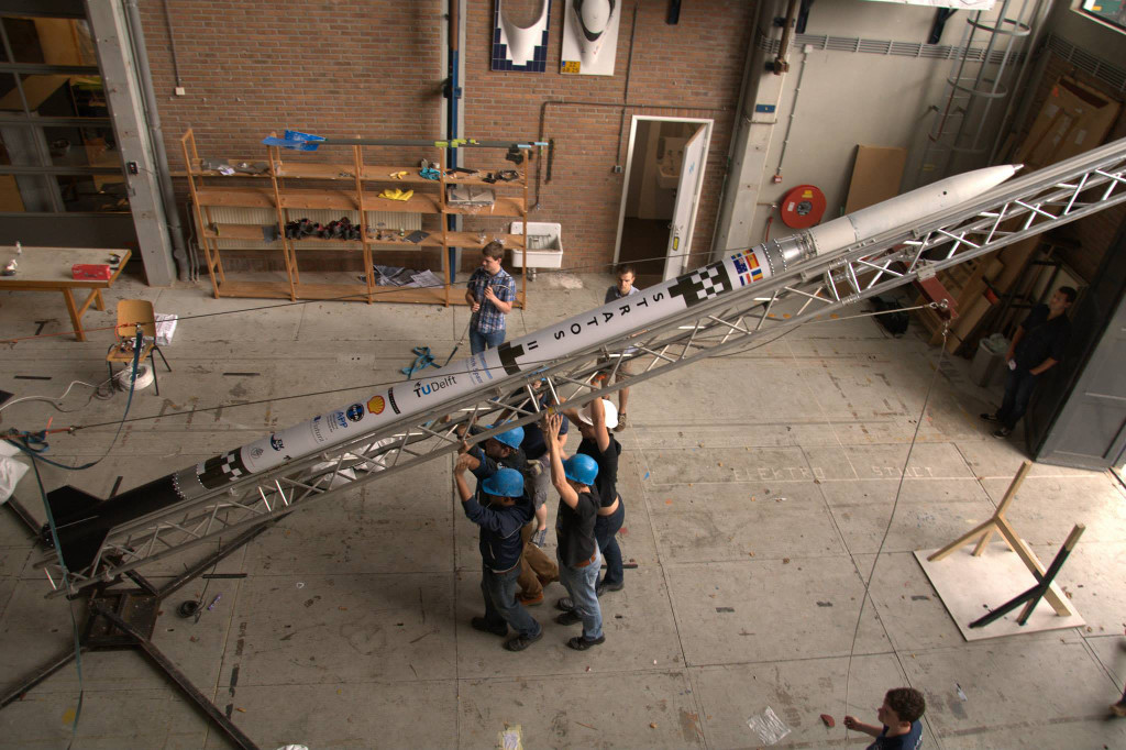

Hier ein längst überfälliges Update, leider etwas kurz. Seit dem letzten Post ist eine Menge geschehen, weitere Motorentests bei TNO und bei der DLR in Trauen, der Bau der restlichen Rakete, mehrere Trockenübungen in Delft, das Packen und Versenden der Rakete nach Spanien.
Jetzt sind wir gerade in Spanien und treffen die letzten Vorbereitungen für den Start. Morgen oder Übermorgen (abhängig vom Wind) wird es aber so weit sein. Dann können die 80kg N2O endlich unsere Rakete aus dem Tower heben. burnout
Achja, es wird wohl einen Livestream vom Start geben. Den könnt ihr hier finden. Und damit man auch ja nicht den Start verpasst, kann man sich unten in das Formular eintragen und erhält dann eine Nachricht wenn wir soweit sind. Mehr updates und Fotos gibt es auch noch auf Facebook .

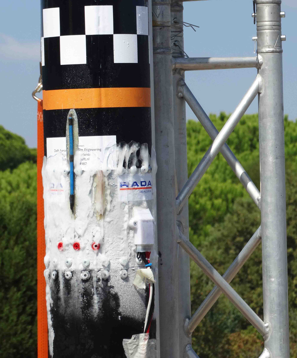

Es ist jetzt ein Jahr her, seit unserem letzten Startversuch.
Damals, hatten wir ein kleines Leck zwischen unserem Hauptventil und dem Tank, wodurch der ganze Kuppler stark abgekühlte und das Ventil klemmte.
Das Leck entstand in letzter Sekunde, als wir den Boden des Tanks entfernen mussten um das „Flight Termination System“ zu „optimieren“.
Das Leck wurde auch sofort gefunden, aufgrund fehlender Zeit im Startfenster konnte es aber nicht repariert werden.
Mit den oben beschriebenen Folgen.
Zurück in Delft wurde dann auch sofort die ganze Kampagne ausgewertet, um nicht nur die direkten Fehler zu beheben sondern auch alle zugrunde liegenden Unzulänglichkeiten und potenzielle Probleme der Zukunft.
So wurde zum Beispiel der Kuppler zwischen Motor und Tank neu designed, damit man ihn zur Wartung auseinander nehmen kann ohne andere Systeme zu beschädigen.
Jetzt sind wir wieder zurück in Spanien und die Startvorbereitungen laufen auf Hochtouren.
Für heute ist ein elektromagnetischer Verträglichkeitstest und ein dress rehearsal geplant.
Für Morgen der Start!
