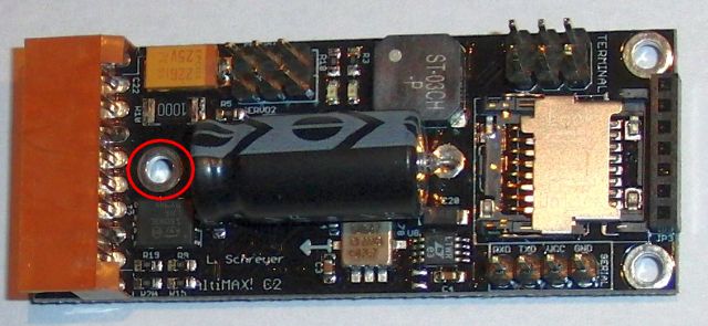

Ich habe gerade festgestellt, dass bei der neuen Serie des SD-Altimaxes durch Metallteile am mittleren befestigungsloch der Ausgang 2 zünden kann. Bei der alten Serie mit Kunststoff-Drucksensor war der Abstand größer, da ist es unwahrscheinlicher, dennoch nicht unmöglich.
Die Ausgangs-FETs haben an den Seiten kleine Metallfähnchen, die unter ungünstigen Bedingungen Kontakt zu einem Befestigungsbolzen oder einer Schraube bekommen können. Dadurch wird der Ausgang gezündet!
Ich rate daher momentan davon ab dieses Loch zur Befestigung zu nutzen sofern Metallteile dafür verwendet werden. Ich werde demnächst Kunststoffbolzen und -schrauben für die Befestigung an diesem Loch haben, diese werden dann ab sofort dem Befestigungssets beiliegen. Ein Warnhinweis kommt mit auf die Verpackung und ins Handbuch. Wer möchte kann von mir in begrenzten Mengen Kunstoffbolzen erhalten.
Es handelt sich um dieses Loch:

@ Louis, wann können die "Fehlzündungen" dann am Kanal 2 Auftreten, gleich nach dem einschalten
oder auch einfach sporadisch z.B. durch Vibrationen im Flug?

Wenn diese kleinen Fähnchen (0,5mm breit sind diese) Kontakt zu dem Loch, z.B. über eine Metallschraube haben, dann ja. Das kommt auch ein wenig auf die Elektronik an, bei dem Fall wo ich das entdeckt habe war ein FET weiter in Richtung Loch angelötet als normal, der sitzt also dichter dran. Bei den anderen Exemplaren die ich hier habe konnte ich das nicht provozieren, da war der Abstand ausreichend.
Das ist wohl der Grund warum mir das nie aufgefallen ist, ich habe meine SDs ja alle mit 3 Löchern auf Metallpfosten geschraubt und nie etwas bemerkt.
Als schnelle Abhilfe kann man den Abstandhalter unter dem dritten Loch entfernen und stattdessen ein Stückchen Schaumstoff als Auflage anbringen. Die beiden anderen Löcher am Ende des Altimax reichen für die Befestigung voll aus.
Zum RJD werde ich M2,5 Kunststoff-Bolzen mitbringen, die sind leider sehr schwer zu kaufen, es gibt kaum welche.
Louis

Kann man nicht eindach eine Kunststoff Unterlegscheibe nutzen?
Beiträge: 2031
Beitrag 7625360 [Alter Beitrag04. April 2013 um 13:15]
Es müsste eine mit ca. 1,5mm Stärke sein, dann gehts wieder.
