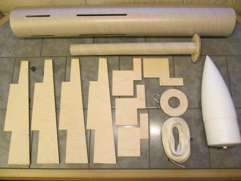

Ups, was lag denn da unterm Weihnachtsbaum....roll eyes (sarcastic)
Eine große Tüte mit vielen "Brettchen", Papprohren und einer Plastikspitze....
Also erst mal ganz schnell ausgepackt und etwas sortiert smile

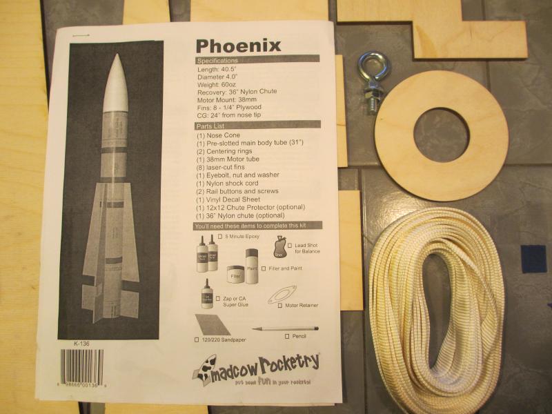

Die Phoenix 4" ist ein Bausatz vom Hersteller "madcow-rocketry" und überzeugt durch sehr
gute Quallität. Die Teile sind mit Laser geschnitten und passen wirklich perfekt ineinander.

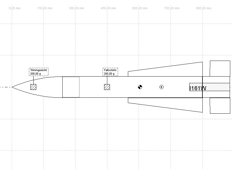

Zuerst habe ich die Phoenix natürlich erst mal mit SpaceCAD durchgerechnet, das theoretische Leergewicht liegt da ohne Kleber und Farbe bei 1360g, das dürfte aber sehr optimistisch sein.....
Tatsächlich wird sie wohl mindestens 500g schwerer werden.
Na mal schauen wie schwer sie wirklich wird.
Verbaut ist eine sehr lange 38mm Motorhalterung, so das sich viele Motorentypen für den Start
eignen...
Ich habe erst mal einen AT-I-161 vorgesehen damit sagt SpaceCAD eine Flughöhe von 540 Metern
voraus.

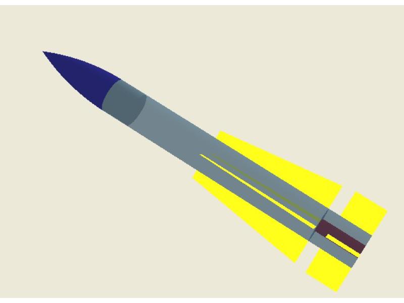

Beitrag 7624049 [Alter Beitrag29. Dezember 2012 um 00:06]
So könnte die Phoenix dann aussehen...smile
