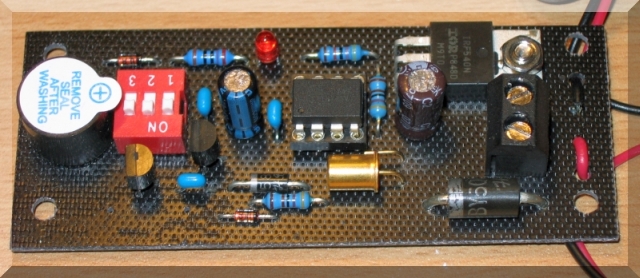

Hallo miteinander,
es gibt wieder mal was neues aus meiner Schmiede.
Das Airstart und Bergungssystem 3307 dessen Triggerung nicht mehr über einen Abreißkontakt sondern über einen Beschleunigungssensor erfolgt. Kein lästiges hantieren mehr mit den Abreißkontakten an der Rampe.
Die Triggerrung erfolgt ab 5G aufwärts.
Ausstattung.
• Steuerung über Atmel Mikrocontroller.
• 8 verschiedene Zeiten von 5-12 Sekunden mittels DIP Schalter in 1 Sekunden Schritten einstellbar.
• Triggerung über Beschleunigungssensor.
• Kein unbeabsichtigtes Auslösen des Brückenanzünders bei versehentlichem verpolt angeschlossener Batterie oder Akku.
• Störungsfunktion akustisch über eingebauten Summer 5 Hz..
• Bergungsfunktion über eingebauten Summer.
Ausgelegt für Brückenanzünder A und U.
Betriebsspannung 9 bis 12 Volt.
Triggerung >5G.
Maße ca.80mm x ca.31mm
Dieses Projekt ist Freeware für den privaten sowie für den schulischen Gebrauch.
Die Projektdateien zu diesem Projekt stehen hier im Archiv oder auf meiner Homepage
zum Download bereit.
Cu Arnd
