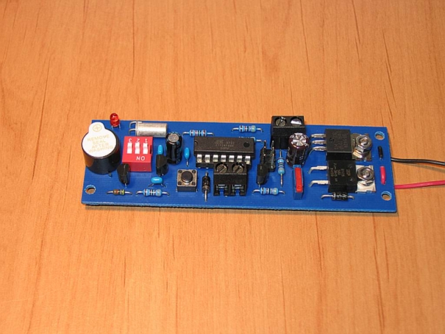

es hat eine Weile gedauert, aber nun ist es soweit. Hier stelle ich nun mein neustes Projekt vor.
Der Bergungssystem 3507 hat die Maße
Länge : 100mm Breite ca. 30mm
Gewicht ohne Batterien ca. 35Gramm
Betriebsspannung 7,4Volt bis 12 Volt.
Die Stromversorgung erfolgt über eine 9 Volt Blockbatterie. Es können aber auch LIPO Akkus angeschlossen werden.
 Das Bergungssystem 3507 ist ein zum aktivieren des Bergungssystem in einer Hobbymodellrakete mittels Pyrotechnischer Ausstoßladung oder Blitzwatte durch einen Brückenzünder SN0 konzipiertes Gerät. Bei der Konzeption des  Bergungssystem 3507 wurde  größtmöglicher Wert auf Sicherheit sowie auf leichte Bedienbarkeit gelegt.
- Steuerung über Microcontroller Atmel Tiny 44V 10 PU
- 8 verschiedene Zeiten in der Standardversion 5-12 Sekunden mittels DIP-Schalter
  Schalter in 1 Sekunden Schritten einstellbar. Andere Zeiten ohne Problme möglich.
- Triggerung über Abreißkontakt.
- Kein unbeabsichtigtes Auslösen des Anzünders bei versehentliches verpolen
  der Batterie.
- Störungsfunktion akustisch über eingebauten Summer. 5 Hz.
- Bergungsfunktion über eingebauten Summer 1 Hz.
- Durch die eingebaute ISP Schnittstelle ist ein Softwareupdate jederzeit möglich ohne den Controller
 IC aus der Schaltung heraus nehmen zu müssen.
- Überwachung beim Einschalten ob SN0 Anzünder anliegt.
- Überwachung ob bei Einschalten Abreißkontakt geschlossen ist.
- Eingebauter Neigungsschalter.
Dieses Projekt  ist Freeware für den privaten sowie für den schulischen Gebrauch.
