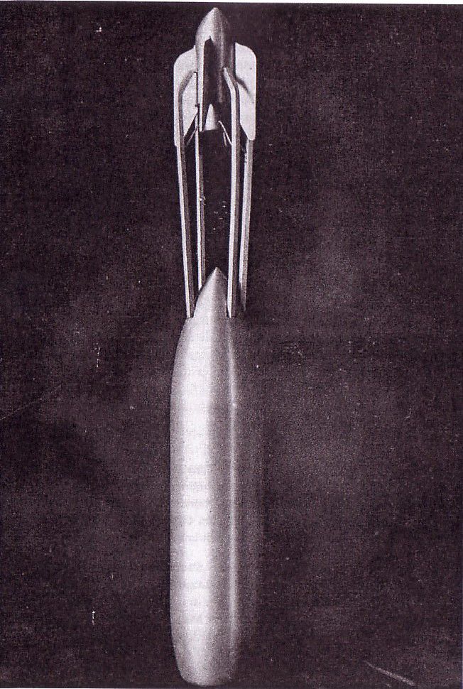

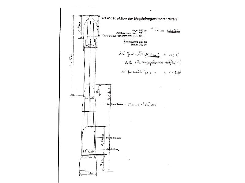

(hier mal eine originale Skizze, leider in nicht besonders guter Qualität aber ich hoffe
das Prinzip ist zu erkennen!?)
