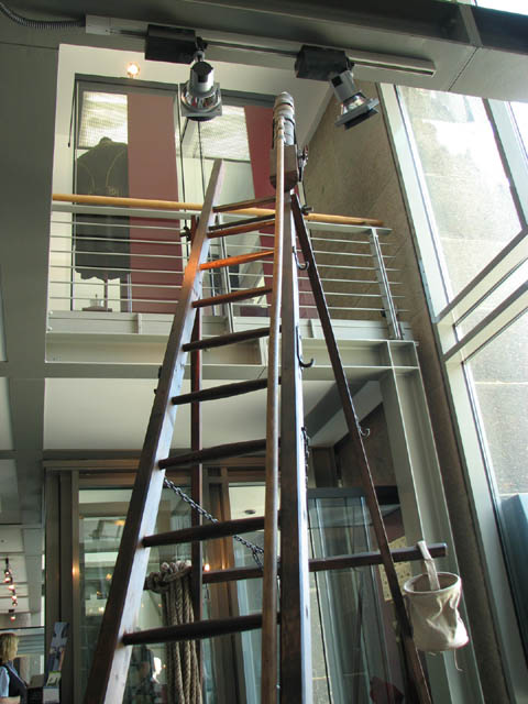

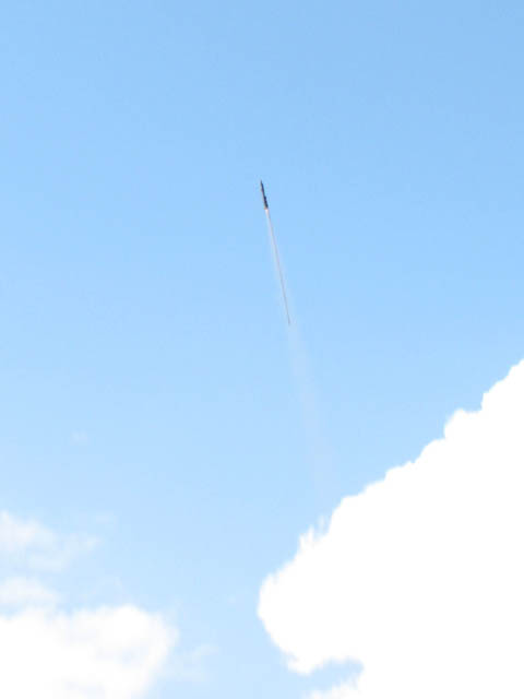

Ich glaube auch daß 2. stimmt. Stab-Raketen mit lange oder kurze Brenndauer können stabil sein. Mein Modell der Congreve Rakete fliegt stabil mit der kurzer Brenndauer eines Estes Treibsatzes; vor zwei Jahrhunderte flug die echte Rakete mit langer Brenndauer auch stabil. wink
Die Rakete muß wie andere Raketen genug schnell fliegen daß der Stab den CP beeinflussen kann. Deshalb braucht die Silvesterrakete eine Flasche, die echte Congreve eine Rampe, und mein Modell ein Rohr.

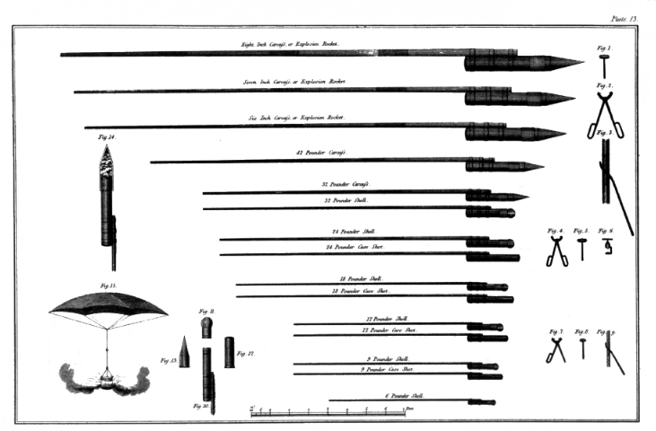

Diese Modellvarianten waren damals die gängingsten.
Unter anderem auch mit dabei eine Brandrakete, heutzutage vielleicht "Vorfeldbeleuchtungsrakete"
genannt, mit Fallschirm.
Unser "Hobby" ist also garnicht mehr so ganz neu.....roll eyes (sarcastic)

Mein erste Congreve Modell habe ich auf der "32 Pounder" aus diesem Bild gegründet; dann habe ich die in Leipzig ausgestellte Rakete gesehen und ein besseres Modell gebaut. smile
Aber Raketenbau ist wirklich nicht so neu, weiter darüber kannst Du hier lesen. wink (Noch eine alte Stabrakete ist da zu sehen...)

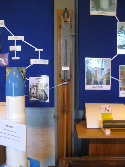

Hier steht wieder eine Congreve bei Waltham Abbey wo sie im Vergangenheit herstellt wurde. Durchgeschnitten so daß man die Teile sehen kann. smile

Beitrag 7147931 [Alter Beitrag13. Januar 2010 um 10:26]
interessant ist auch der Fallschirm für den "Leuchtkörper" in der einen Grafik. Die Idee wurde also schon vor den Flugzeugen umgesetzt.
