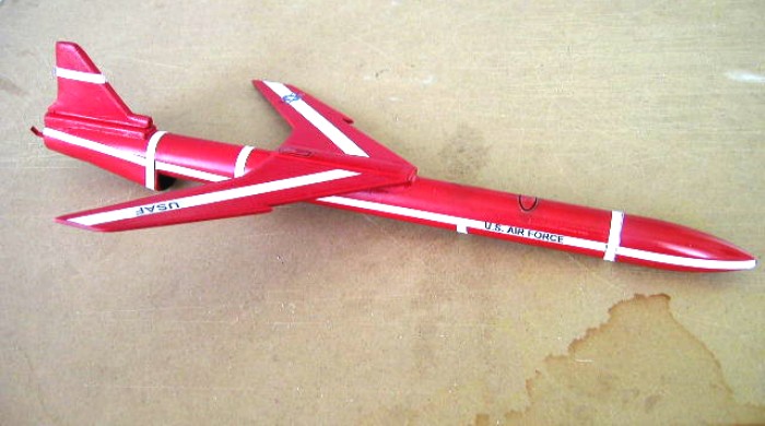

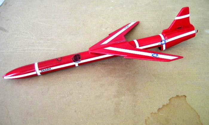

bounce Endlich nach tagelanger Tüftelei und der Hilfe hier im Forum, habe ich
nun endlich mein neuestes Projekt fertig. Wollte es Heute eigentlich starten, aber
der sch... Wind ist leider zu stark geworden. Mal sehen wie es Morgen aussieht.
Glaube doch das die mir gut gelungen ist, obwohl ich im Web mehrere verschiedene
Bilder gefunden habe von der Lackierung. Aber dies dürfte die Bessere davon sein.
Zusatztanks und Booster werde ich wahrscheinlich aber noch zusätzlich anbauen.

Beitrag 7077934 [Alter Beitrag01. September 2009 um 15:13]
Schick!
Das Einzige, was mir ein bisschen Sorgen macht, ist die relativ kleine Heckflosse, die ja alleine für Stabilität um die "Hochachse" (also senkrecht zu den Tragflächen) sorgen muss. Der Schwerpunkt sollte aber wg. der Tragflächen recht weit vorne sein, von daher müsste das klappen.

Beitrag 7077935 [Alter Beitrag01. September 2009 um 15:47]
Schick!
@Oliver
das macht mir auch ein bischen Bammel beim start. Der ausgewogene Schwerpunkt sitzt bei 170 mm von der Spitze weg und den Druckpunkt habe ich bei 225 mm. Ließsich leider nur mit 55 Gramm
Trimmgewicht machen. Fliegt daher auch nur so um die 140 Meter hoch, mit C6-3.
Wenn dat Dingelchen einwandfrei fliegen sollte, werde ich vielleicht noch eins bauen, diesmal aber im
Maßstab 1:25.
Beitrag 7079927 [Alter Beitrag04. September 2009 um 09:04]
Hey, das ist wirklich hübsch geworden!
Sehr schön gemacht :-)
Wie lang ist sie denn?

Beitrag 7079931 [Alter Beitrag04. September 2009 um 09:28]
Hallo Louis
die Länge beträgt 430mm und die Spannweite 230mm. Das ist ein Maßstab von ca. 1:50.
Als Antrieb dient ein C6-3. Wenn endlich das Wetter mitspielt kann ich sie auch ausführlich
testen.
