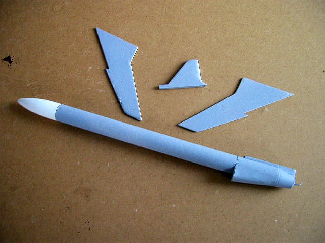

Beitrag 7074904 , SM-62 SNARK Rohbau [Alter Beitrag26. August 2009 um 20:34]
Nach langen suchen und mit Hilfe aus dem Forum, habe ich die SNARK nun fast fertig gestellt:
Also, nach langen hin und her habe ich mich für den Maßstab 1:50 entschieden, der ist nicht zu klein aber auch nicht zu groß um mit C6 zu fliegen. Einige Facts dazu:
  • Länge: 430mm
  • Spw : 230mm
  • Ø : 27mm
  • Leergewicht: 75g
Die errechnete Flughöhe soll bei ca. 140 Meter liegen. Nicht sehr hoch aber noch einigermaßen sichtbar.
Nur was die Endlackierung anbelangt da bin ich mir bei der Farbwahl noch nicht ganz sicher. Zur Auswahl stehen Rot, Orange oder Weiß. Werde mich vielleicht für Rot entscheiden, mal sehen.
Wenn die SNARK dann Endlackiert und dekoriert ist, werde ich das Foto dann auch posten
